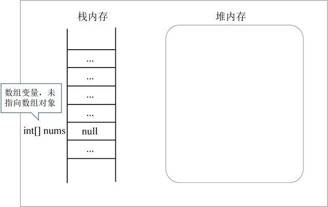

在这例子中,第1行代码只是声明了一个整数类型的数组变量nums,但是这个变量没有指向任何一个数组对象空间,声明的数组变量是在JVM的栈内存中分配空间。第2行代码先通过new运算符创建了一个长度为10的整型数组空间,创建的数组空间是在JVM的堆内存中分配的。接着把数组对象赋值给nums,也就是将数组对象的地址存储到了nums变量中。此时,nums变量就指了这个数据对象上,因此通过nums可以访问到数组对象空间中的每一个元素。对于数组声明和数组对象内存分配,可以参考图4.1。
![image.png](https://img-blog.csdnimg.cn/img_convert/c9fa08b2ca00eeabba939fc940f79db6.png)
![image.png](https://img-blog.csdnimg.cn/img_convert/7cd0dd63370876e541a3c0984e743afa.png)
(a)只声明数组变量但未指向数组对象空间 (b)声明数组并指向数组对象空间
图4.1 数组声明和内存分配

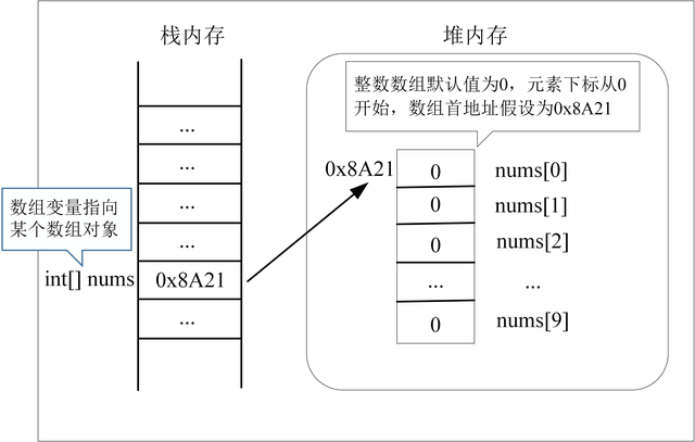

图4.1中,左图声明了一个整型数组变量nums,这个变量对应一个栈内存的空间。因为nums没有指向数组对象,所以nums存储的内容是null。右图中在堆内存中创建了一个连续的长度为10的整型数组对象空间,数组对象的首地址是0x8A21。右图中声明的数组变量nums存储了数组对象的首地址。因此nums变量指向了这个数组对象,与这个数组对象有了引用关联。通过nums变量可以用下标索引的方式,访问数组中的每个元素。

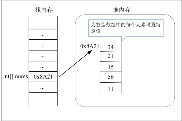

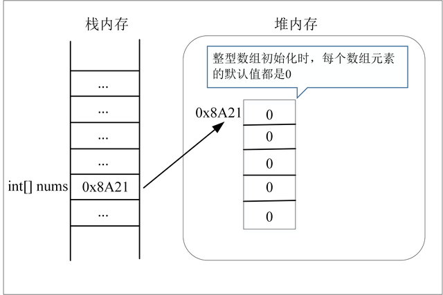

在图4.2中,左图定义了一个值类型数组,也就是整型数组nums。该数组长度为5,初始化后每个数组元素的值都是0。右图是为nums数组中的元素都设置一个整数值。从图4.2中可以看出,值类型数组的数据都是直接存储在数组元素中的。

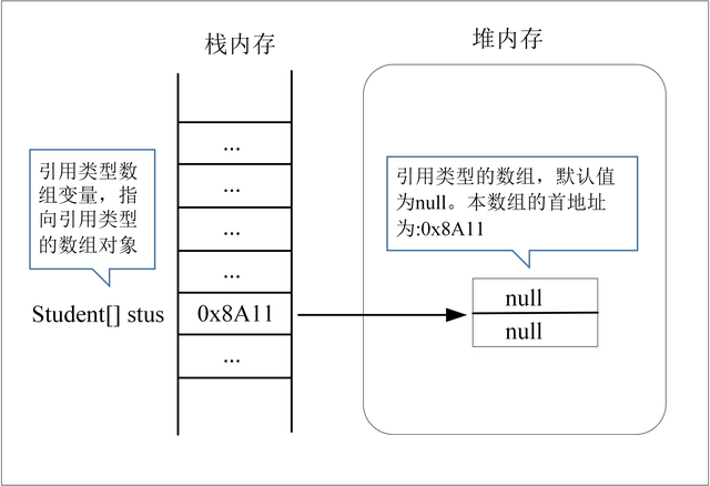

为了便于大家更好地理解引用类型数组存储数据的特点。下面通过一个图例对引用类型数组的使用进行说明,如图4.3所示。
![image.png](https://img-blog.csdnimg.cn/img_convert/f805abd3e346d1a3f690accca70cd308.png)
![image.png](https://img-blog.csdnimg.cn/img_convert/22f59c663877610be0bcc4d574aa4b06.png)
(a)引用类型数组的初始化 (b)引用类型数组存储数据
图4.3 引用类型数组的数据存储方式
图4.3中,左图是引用类型数组定义并初始化的情况,引用类型数组的元素默认值都为null,不指向任何数据。右图中,定义了学生类型的数组,数组长度为2,数组包含两个元素。每个数组元素都存储了一个地址,分别指向不同的学生对象。

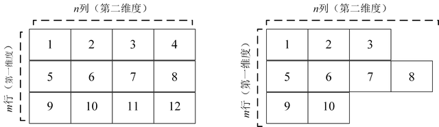

二维数组的结构可以看作是一张表,其中包含行和列,分别对应第一维度和第二维度。如图4.4所示,是一个3行2列的二维数组的存储结构示意图。
![image.png](https://img-blog.csdnimg.cn/img_convert/c6c6c3d5b3024c20805c9a4f04d7c6d9.png)
图4.4 3行2列二维数组结构

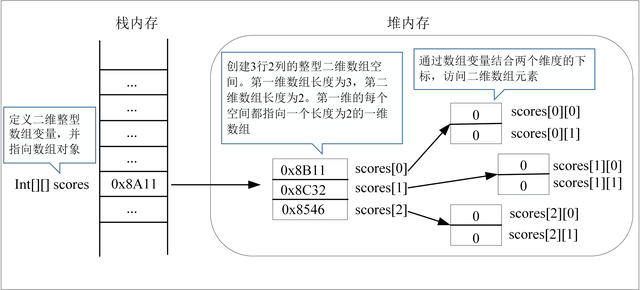

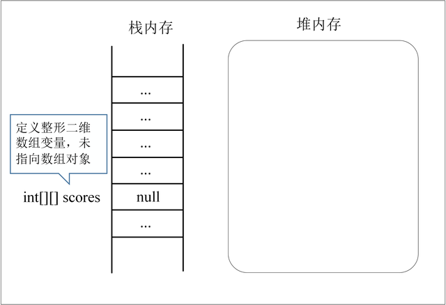

图4.4中,左图声明了一个整型二维数组变量scores,因为没有指向任何数组对象,所以scores变量存储的内容是null。右图在堆内存中创建了一个3行2列的整型二维数组。右图的scores变量存储了这个二维数组的首地址。二维数组的第一维是一个长度为3的一维数组,这个一维数组的每个空间都指向到另外一个长度为2的一维数组,由此构成了二维数组结构。通过scores变量使用两个维度的下标可以访问到二维数组中的每个数组元素。在此我向大家推荐一个架构学习交流圈。交流学习指导伪鑫:1253431195(里面有大量的面试题及答案)里面会分享一些资深架构师录制的视频录像:有Spring,MyBatis,Netty源码分析,高并发、高性能、分布式、微服务架构的原理,JVM性能优化、分布式架构等这些成为架构师必备的知识体系。还能领取免费的学习资源,目前受益良多

接下来,通过循环嵌套的方式为一个3行2列的二维数组赋值,并用循环嵌套的方式输出存入的数据,如例4-7所示。
例4-7 Demo0407.java
1​ package com.aaa.p040203;
2​ import java.util.Scanner;
3​
4​ public class Demo0407 {
5​ public static void main(String[] args) {
6​ Scanner sc = new Scanner(System.in); // 定义输入扫描器对象,用于接受键盘输入
7​ // 定义3行2列的二维数组,存储3名学生的2门成绩
8​ int[][] scores = new int[3][2];
9​ // 使用嵌套循环的方式为数组赋值, scores.length获取第一维数组的长度
10​ for(int i = 0; i < scores.length; i++) {
11​ // scores[i].length获取第二维数组的长度
12​ for(int j = 0; j < scores[i].length; j++) {
13​ System.out.println("请输入第" + ( i + 1 ) + "个学生的第" + ( j + 1 ) +
14​ "门课成绩:");
15​ scores[i][j] = sc.nextInt(); // 将输入的数据存入对应的数组位置
16​ }
17​ }
18​
19​ System.out.println("===================="); // 输出分隔符
20​
21​ // 使用嵌套循环的方式打印二维数组元素, scores.length获取第一维数组的长度
22​ for(int i = 0; i < scores.length; i++) {
23​ // scores[i].length获取第二维数组的长度
24​ for(int j = 0; j < scores[i].length; j++) {
25​ int score = scores[i][j]; // 获取当前遍历到的二维数组元素
26​ // 输出分数
27​ System.out.println("第" + (i + 1) + "个学生的第" + (j + 1) +
28​ "门课成绩是:" + score);
29​ }
30​ }
31​
32​ }
33​ }
程序运行结果如下:
请输入第1个学生的第1门课成绩:
23
请输入第1个学生的第2门课成绩:
34
请输入第2个学生的第1门课成绩:
45
请输入第2个学生的第2门课成绩:
56
请输入第3个学生的第1门课成绩:
67
请输入第3个学生的第2门课成绩:
87
第1个学生的第1门课成绩是:23
第1个学生的第2门课成绩是:34
第2个学生的第1门课成绩是:45
第2个学生的第2门课成绩是:56
第3个学生的第1门课成绩是:67
第3个学生的第2门课成绩是:87
在例4-7中,先定义了一个输入扫描器对象(Scanner),用于接受从键盘输入的数据。接着,定义了一个3行2列的整型二维数组,用于存储3个学生两门课程的成绩。然后使用嵌套循环实现二维数组元素的赋值。scores.length是第1层循环的终止条件,它表示的是第一维度数组的长度。scores[i].length是第二层循环的终止条件,它表示的是第二维度数组的长度。在第2层循环内部,使用scores[i][j]表示访问到的某个二维数组元素,用于存储用户通过键盘输入的数据。嵌套循环结束后,这个二维数组的所有元素都会被赋值。接下来通过另外一个嵌套循环,将二维数组内的所有元素逐一打印输出。
知识点拨:Java中的多维数组本质上是在数组中存储数组,是在一维数组的基础上衍生出来的,因此理论上可以定义任何维度的数组。定义二维数组的时候需要使用两个中括号"[ ][ ]",以此类推,定义三维、四维数组只要定义对应个数的中括号即可。
4.2.4 非对称型数组
前面讲的二维数组用的都是矩阵数组,也就是数组的第二维度的长度都是一样的,是等行等列的对称结构。但是,Java中还有一种非对称的数组结构,被称为非对称型数组。对称型数组和非对称型数组的结构如图4.6所示。
![image.png](https://img-blog.csdnimg.cn/img_convert/d2b2fc2b84822d701fef44098b2d9733.png)
(a)对称型数组(矩形数组) (b)非对称型数组(不规则数组)
图4.6 对称型数组和非对称型数组
对称型的3行4列数组有12个元素,但是非对称型数组的元素个数是不确定的。这里,我们定义一个非对称型数组,并进行静态初始化,然后输出一维数组元素指向的数组中的最后一个元素,示例代码如下:

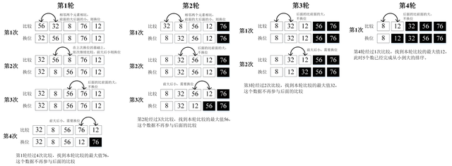

对数组中的数据进行排序的算法有很多种,对于初学者而言,“冒泡排序”是最简单易懂的方法。冒泡排序的核心特点,就是先比较相邻两个元素的大小,然后根据排序规则进行换位。
如图4.7所示,是对一维数组中的5个数字:56,32,8,76,12进行冒泡排序,要求排序之后,数组中的数据按照从小到大的次序排列。
![image.png](https://img-blog.csdnimg.cn/img_convert/0c7a3ac19608b226697bb967987fc218.png)
图4.7 冒泡排序
图4.7中,在开始排序时,5个数字没有按从小到大的次序进行排列。接着开始进行第1轮排序,排序的时候依次对相邻的两个数字比较大小,如果前面的数字大于后面的数字,则将这两个数字交换位置,否则就不进行换位。参与排序的5个数字全都比较一遍并做了相应的换位之后,数值最大的76排在了最后的位置上,这个数字不再参与下一轮的比较。第1轮排序一共进行了4次比较和换位。在第2轮排序时,排除了上一轮的最大值76后,只需要对4个数字进行排序。排序的过程依旧是比较和换位。
最终经过3次比较,找到了本轮的最大值56。第3轮排序时,将前两轮的最大值72和56排除掉,只需要对剩下的3个数字进行排序。最终经过2次比较和换位,找到了本轮的最大值32。第4轮排序时,将前3轮的最大值72、56、32排除掉,只需要对剩下的2个数字进行排序,最终经过1次比较找到了本轮的最大值12。经过4轮排序,5个数字实现了从小到大的排列。
经过上面的排序过程可以发现,排序的轮数等于参与排序的数字的个数减1。而每一轮排序的次数等于本轮参与排序的数字个数减1。这是因为每一轮排序都会找到本轮的最大值,而在下一轮排序时这个最大值不再参与比较,所以随着排序轮数的增加,参与比较的数字在减少,这是冒泡排序的一个基本规律。

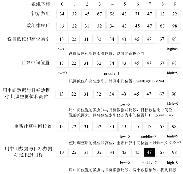

2.二分查找
二分查找法是查找效率比较高的查找算法,该方法的核心是在数组数据有序的基础上,在数组中标记低位和高位以限定查找范围,并用查找范围内的中间位置的数据和目标数据进行比较,不断调整低位和高位的索引位置从而缩小查找范围,最终找到目标值。如果在N个数据的范围内进行二分查找,则平均会执行log2N+1次查找比较。
如图4.8所示,是在长度为10的整型数组中,使用二分查找法,查找数据47的过程。
![image.png](https://img-blog.csdnimg.cn/img_convert/24f553db0813c72ff439a86d47b15392.png)
图4.8 二分查找法
图4.8中,初始定义了长度为10的整型数组,并存储了10个整数。然后,对数组进行排序。接着,按照二分查找法的算法规则,在数组中标记了低位(low)和高位(high)的索引位置,低位的索引位置初始为0,高位的索引位置初始为9(数组长度减1)。然后,通过低位和高位索引位置计算出一个中间位置,计算方法是:中间位置=(低位+高位)/2。根据这个公式计算得出中间位置的索引是4,此时使用该位置上的数据34和目标数据47做对比,目标数据47大于34,那么根据二分查找法的规则,为了缩小查找范围,要将低位索引变为中间索引加1,改变后低位索引的值就是5。接着使用改变后的低位索引和高位索引,重新计算得出一个新的中间位置(5+9)/2 = 7,此时中间位置7对应的数据是47,这个就是查找的目标数据。到此,二分查找法的整个过程结束。
接下来,使用代码演示的二分查找法的具体过程,如例4-10所示。

在例4-10中,先定义了长度为10的整形数组,并存储了10个整数。接着,输出了排序前的数组元素。然后,对数组进行了排序,并输出了排序后的数组元素。接着,定义了二分查找法需要的相关变量。其中,低位索引变量的初始值是0,高位索引变量的初始值是9(数组长度减1)。然后,使用do...while循环实现二分查找法的算法过程。在循环开始的时候,先通过低位索引和高位索引计算出中间位置。接着,使用中间位置上对应的数据和目标数据做对比,如果中间位置上的数据和目标数据相等,那就记录中间位置的索引值,查找到此结束。如果中间位置对应的数据比目标值大,那么根据二分查找法的规则,为了缩小查找范围,要将高位索引设置为中间位置索引减1。如果中间位置对应的数据比目标值小,那么要将低位索引设置为中间位置索引加1。
只要低位索引小于等于高位索引,这个循环过程就一直持续,直到找到目标数据为止。最后,在循环结束后,使用记录目标数据索引值的index变量进行判断,如果该变量的值是-1,则提示没有找到目标数据,否则说明找到了目标数据,并将目标值在数组中的索引打印出来。
