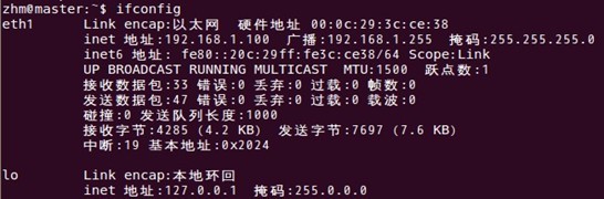

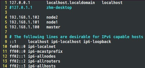

先简单说明下配置hosts文件的作用,它主要用于确定每个结点的IP地址,方便后续
master结点能快速查到并访问各个结点。在上述3个虚机结点上均需要配置此文件。由于需要确定每个结点的IP地址,所以在配置hosts文件之前需要先查看当前虚机结点的IP地址是多少,可以通过ifconfig命令进行查看,如本实验中,master结点的IP地址为:
如果IP地址不对,可以通过ifconfig命令更改结点的物理IP地址,示例如下:
通过上面命令可以将IP改为192.168.1.100。将每个结点的IP地址设置完成后,就可以配置hosts文件了,hosts文件路径为;/etc/hosts,我的hosts文件配置如下,大家可以参考自己的IP地址以及相应的主机名完成配置

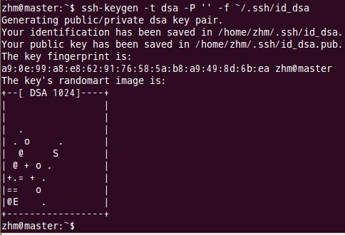

(1)每个结点分别产生公私密钥。
键入命令:
以上命令是产生公私密钥,产生目录在用户主目录下的.ssh目录中,如下:
Id_dsa.pub为公钥,id_dsa为私钥,紧接着将公钥文件复制成authorized_keys文件,这个步骤是必须的,过程如下:
用上述同样的方法在剩下的两个结点中如法炮制即可。

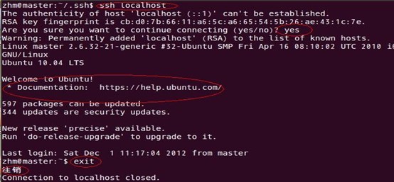

(2)单机回环ssh免密码登录测试
即在单机结点上用ssh进行登录,看能否登录成功。登录成功后注销退出,过程如下:
注意标红圈的指示,有以上信息表示操作成功,单点回环SSH登录及注销成功,这将为后续跨子结点SSH远程免密码登录作好准备。

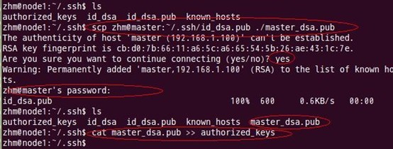

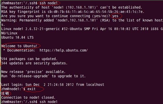

(3)让主结点(master)能通过SSH免密码登录两个子结点(slave)
为了实现这个功能,两个slave结点的公钥文件中必须要包含主结点的公钥信息,这样
当master就可以顺利安全地访问这两个slave结点了。操作过程如下:

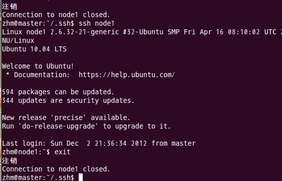

如上过程显示了node1结点通过scp命令远程登录master结点,并复制master的公钥文件到当前的目录下,这一过程需要密码验证。接着,将master结点的公钥文件追加至authorized_keys文件中,通过这步操作,如果不出问题,master结点就可以通过ssh远程免密码连接node1结点了。在master结点中操作如下:
由上图可以看出,node1结点首次连接时需要,“YES”确认连接,这意味着master结点连接node1结点时需要人工询问,无法自动连接,输入yes后成功接入,紧接着注销退出至master结点。要实现ssh免密码连接至其它结点,还差一步,只需要再执行一遍ssh node1,如果没有要求你输入”yes”,就算成功了,过程如下:
如上图所示,master已经可以通过ssh免密码登录至node1结点了。

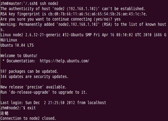

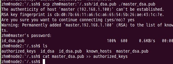

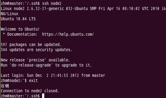

对node2结点也可以用同样的方法进行,如下图:
Node2结点复制master结点中的公钥文件
Master通过ssh免密码登录至node2结点测试:
第一次登录时:
第二次登录时:

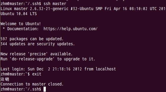

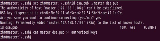

表面上看,这两个结点的ssh免密码登录已经配置成功,但是我们还需要对主结点master也要进行上面的同样工作,这一步有点让人困惑,但是这是有原因的,具体原因现在也说不太好,据说是真实物理结点时需要做这项工作,因为jobtracker有可能会分布在其它结点上,jobtracker有不存在master结点上的可能性。
对master自身进行ssh免密码登录测试工作:
至此,SSH免密码登录已经配置成功。

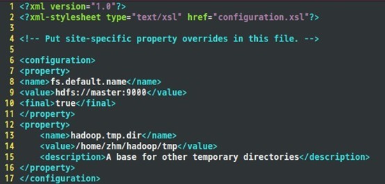

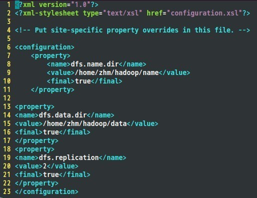

到目前为止,准备工作已经完成,下面开始修改hadoop的配置文件了,即各种site文件,文件存放在/hadoop/conf下,主要配置core-site.xml、hdfs-site.xml、mapred-site.xml这三个文件。
Core-site.xml配置如下:
Hdfs-site.xml配置如下:

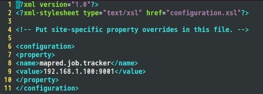

接着是mapred-site.xml文件:

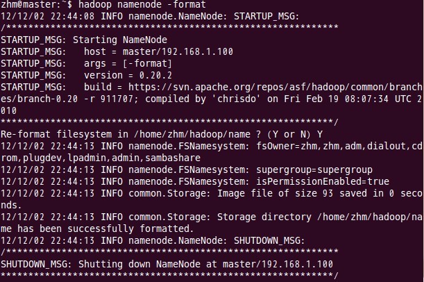

九、格式化namenode
这一步在主结点master上进行操作:
注意:上面只要出现“successfully formatted”就表示成功了。

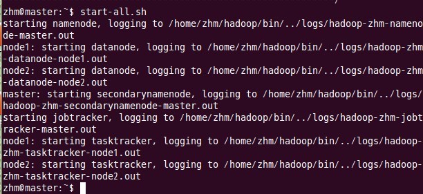

十、启动hadoop
这一步也在主结点master上进行操作:

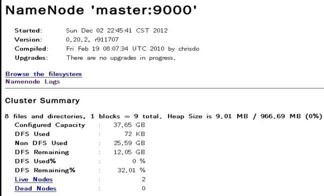

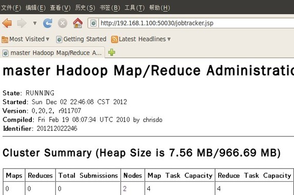

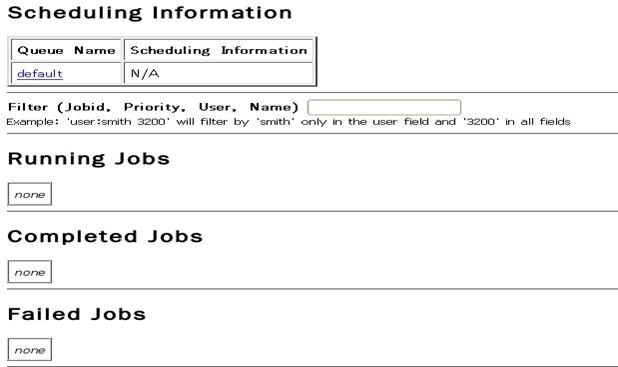

十二、 通过网站查看集群情况
在浏览器中输入:http://192.168.1.100:50030,网址为master结点所对应的IP:
在浏览器中输入:http://192.168.1.100:50070,网址为master结点所对应的IP:
