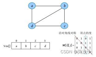

(1)无向图的邻接矩阵
在无向图中,若从节点vi  到节点vj  有边,则邻接矩阵 M  [i ][j ]= M  [j ][i ]=1,否则 M  [i ][j ]=0。
编辑
例如,一个无向图的节点信息和邻接矩阵如下图所示。在该无向图中,从节点a 到节点b 有边,从节点b 到节点a 也有边,节点a 、b 在一维数组中的存储位置分别为0、1,则 M  [0][1]= M  [1][0]=1。
              编辑
无向图的邻接矩阵的特点如下。
(1)无向图的邻接矩阵是对称矩阵,并且是唯一的。
(2)第i 行或第i 列非零元素的个数正好是第i 个节点的度。上图中的邻接矩阵,第3列非零元素的个数为2,说明第3个节点c 的度为2。

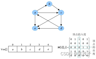

(2)有向图的邻接矩阵
在有向图中,若从节点vi  到节点vj  有边,则邻接矩阵 M  [i ][j ]=1,否则 M  [i ][j ]=0。
编辑
注意: 以尖括号<vi  ,vj  >表示的是有序对,以圆括号(vi  ,vj  )表示的是无序对,后同。
 例如,一个有向图的节点信息和邻接矩阵如下图所示。在该有向图中,从节点a 到节点b 有边,节点a 、b 在一维数组中的存储位置分别为0、1,因此 M  [0][1]=1。有向图中的边是有向边,从节点a 到节点b 有边,从节点b 到节点a 不一定有边,因此有向图的邻接矩阵不一定是对称的。
                编辑
有向图的邻接矩阵的特点如下
(1)有向图的邻接矩阵不一定是对称的。
(2)第i 行非零元素的个数正好是第i 个节点的出度,第i 列非零元素的个数正好是第i 个节点的入度。上图中的邻接矩阵,第3行非零元素的个数为2,第3列非零元素的个数也为2,说明第3个节点c 的出度和入度均为2。
