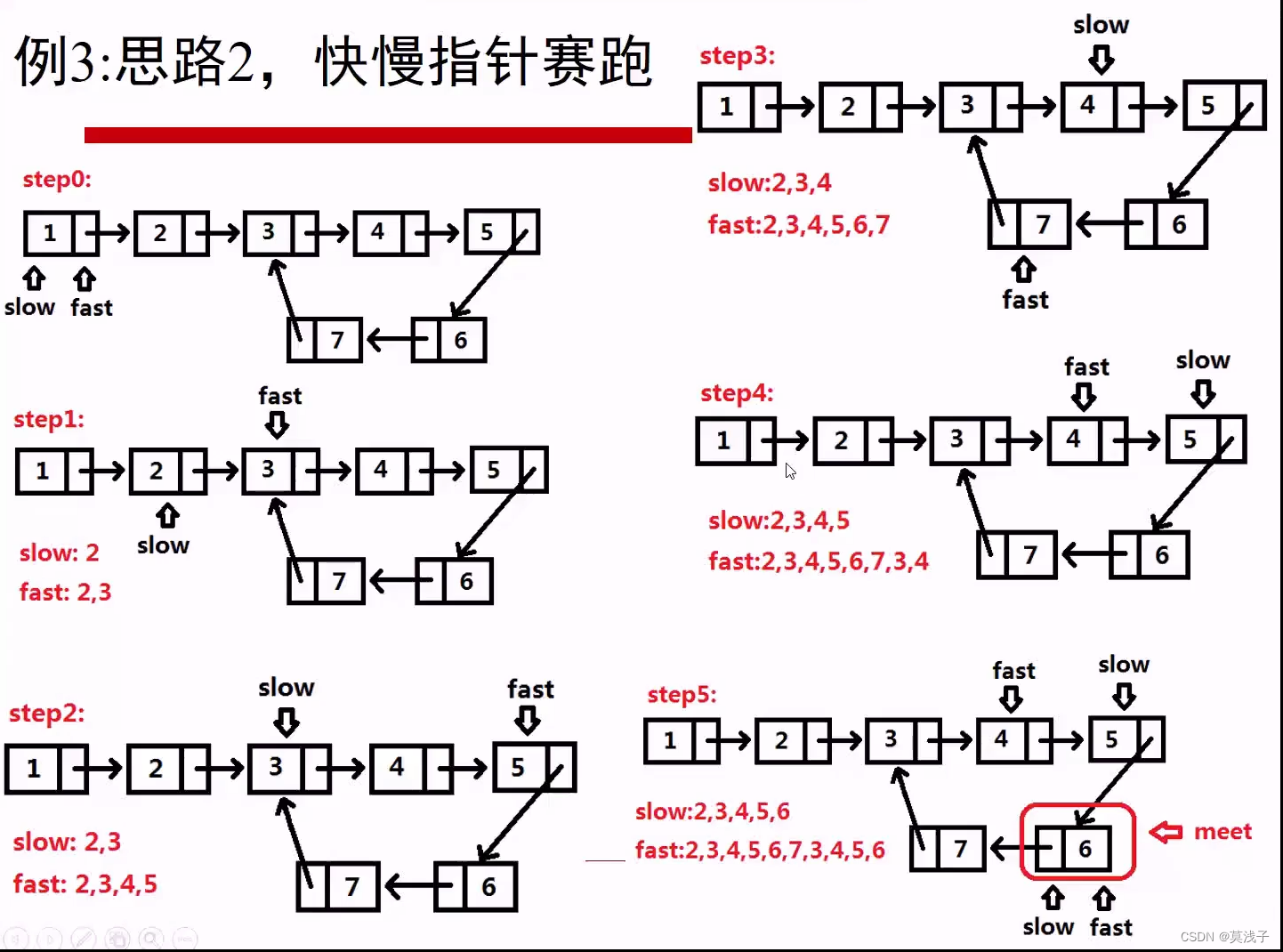

思路:
使用快慢指针解题
快指针每次走俩步,慢指针每次走一步。如果是环,必会相遇,所以第一步知道相遇点的话即为环,且这个环的点与head到初始循环的点的路程是一样长的,他俩每次走一步,相遇的点即为起始循环的点
编辑
编辑
结论:head与meet同时出发,相遇即环的起点
