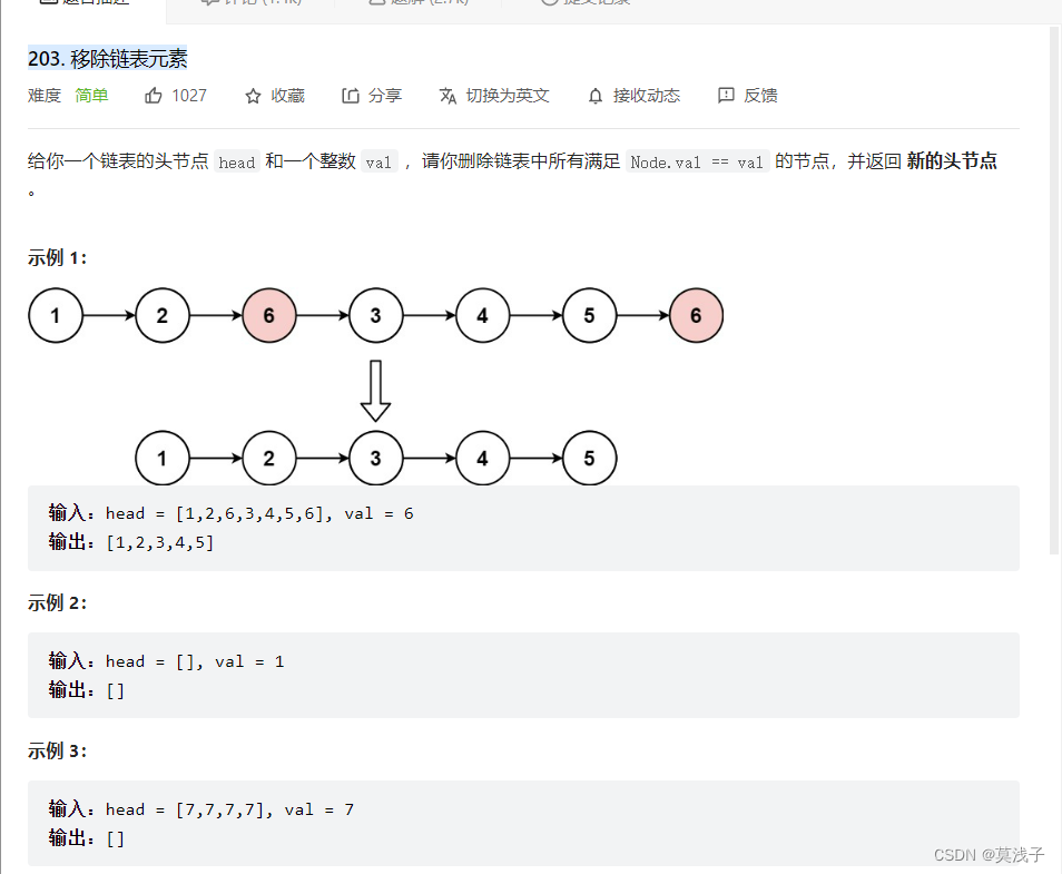

我们用LeetCode里面的题目例子来看
方法1
方法2
