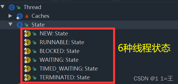

从源码看Thread中定义的六种线程状态
Thread类位于java.lang包下,在Thread类中有一个枚举类型State,State中定义了线程的六种状态。源码如下:
java.lang.Thread.State

6中线程状态:
  • 1、NEW
    尚未启动的线程的线程状态。
  • 2、RUNNABLE
    可运行线程的线程状态。
    可运行的线程状态正在Java虚拟机中执行,但它可能等待操作系统的其他资源如处理器。
  • 3、BLOCKED
    线程阻塞等待监视器锁定的线程状态。
    处于synchronized同步代码块或方法中被阻塞。
  • 4、WAITING
    等待线程的线程状态。
    处于等待状态的线程正在等待另一个线程执行特定的操作。
  • 5、TIMED_WAITING
    具有指定等待时间的等待线程的线程状态。
  • 6、TERMINATED
    终止线程的线程状态。
    线程正常完成执行或者出现异常。
==注:线程在给定时间点只能处于一种状态。这些状态是虚拟机状态,不反映任何操作系统线程状态。==

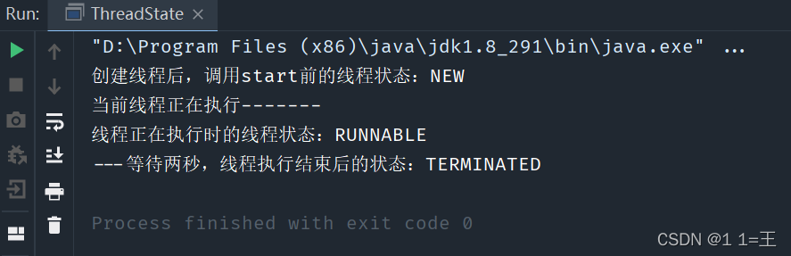

1.线程正常运行结束的状态变化
public class ThreadState {
    public static void main(String[] args) throws InterruptedException {
        Thread thread1 = new Thread(new Runnable() {
            @Override
            public void run() {
                System.out.println("当前线程正在执行-------");
                System.out.println("线程正在执行时的线程状态:" + Thread.currentThread().getState().toString());
        System.out.println("创建线程后,调用start前的线程状态:" + thread1.getState().toString());
        thread1.start();
        Thread.sleep(2000L); // 等待thread1执行结束,再看状态
        System.out.println("---等待两秒,线程执行结束后的状态:" + thread1.getState().toString());
        //thread1.start(); //当线程终止之后,再进行调用,会抛出IllegalThreadStateException异常
程序运行结果显示:
  • 当一个线程被创建时(还未调用start方法)处于NEW状态;
  • 调用start方法后,线程开始执行,此时线程处于RUNNABLE状态;
  • 线程继续执行,一段时间后,线程正常执行结束,此时线程处于TERMINATED状态。
    ==(新建 -> 运行 -> 终止,NEW-> RUNNABLE-> TERMINATED)==
==注意:当线程执行结束之后,再进行调用,会抛出IllegalThreadStateException异常==

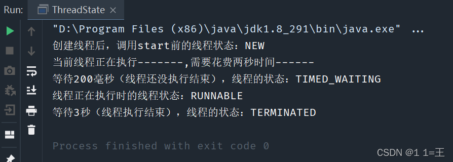

2.线程执行过程中等待一段时间再继续执行结束的状态变化
        Thread thread2 = new Thread(new Runnable() {
            @Override
            public void run() {
                System.out.println("当前线程正在执行-------,需要花费两秒时间------");
                try {   // 将线程2移动到等待状态,2s后自动唤醒
                    Thread.sleep(2000);
                } catch (InterruptedException e) {
                    e.printStackTrace();
        System.out.println("创建线程后,调用start前的线程状态:" + thread2.getState().toString());
        thread2.start();
        Thread.sleep(200L); // 等待200毫秒,再看状态
        System.out.println("等待200毫秒(线程还没执行结束),线程的状态:" + thread2.getState().toString());
        Thread.sleep(3000L); // 再等待3秒,让thread2执行完毕,再看状态
        System.out.println("等待3秒(线程执行结束),线程的状态:" + thread2.getState().toString());
程序运行结果显示:
  • 当线程运行过程中需要等待一段时间时,线程进入TIMED_WAITING状态
    ==(新建 -> 运行 -> 等待 -> 运行 -> 终止,NEW-> RUNNABLE->TIMED_WAITING->RUNNABLE-> TERMINATED)==
