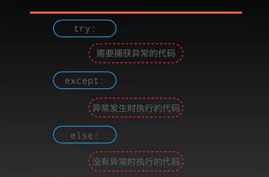

2.1 try-except
try 和 except 语句块可以用来捕获和处理异常,try 后面跟的是需要捕获异常的代码,except 后面跟的是捕获到异常后需要做的处理。每一个 try 语句块后面必须跟上一个 except 语句块,即使 except 语句块什么也不做。

2.2 try-except-else
try-except 语句块后面可以跟上 else 语句块,当没有异常发生时,会执行 else 语句块中的代码。

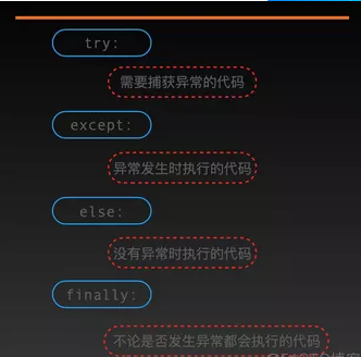

2.3 try-except-else-finally
try-except-else 语句块后面还可以跟上 finally 语句块,不管有没有发生异常,finally 语句块中的代码都会被执行。

没有发生异常时,除了执行 else 语句块中的代码,输出了 Exception not happened,finally 语句块中的代码也得到了执行,输出了 Finally is executed! 。

发生异常时,finally 语句块中的代码同样得到了执行,输出了 Finally is executed! 。因此,不管有没有发生异常,finally 语句块中的代码都会被执行。finally 在释放资源时会特别有用。
