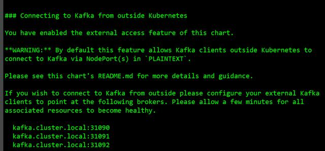

  1. 进入解压后的kafka目录,编辑values.yaml文件,下面是具体的修改点:
  • 首先要设置在K8S之外的也能使用kafka服务,修改external.enabled的值,改为true:

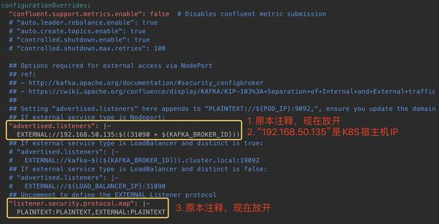

  • 找到configurationOverrides,下图两个黄框中的内容原本是注释的,请删除注释符号,另外,如果您之前设置过跨网络访问kafka,就能理解下面写入K8S宿主机IP的原因了:

  • 如果前面的配置没有问题,控制台提示如下所示:

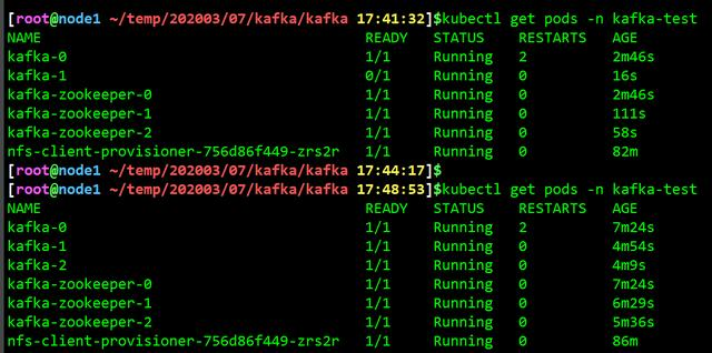

  • kafka启动依赖zookeeper,整个启动会耗时数分钟,期间可见zookeeper和kafka的pod逐渐启动:

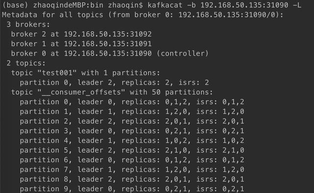

kafkacat连接
  • afkacat是个客户端工具,我这里是在MacBook Pro上用brew安装的;
  • 我这里K8S服务器IP是192.168.50.135,因此执行此命令查看kafka信息:kafkacat -b 192.168.50.135:31090 -L,如下图,可以看到broker信息,以及topic信息(一个是test001,还有一个是consumer的offset),把端口换成31091和31092会连接到另外两个broker,也能得到相同信息:
