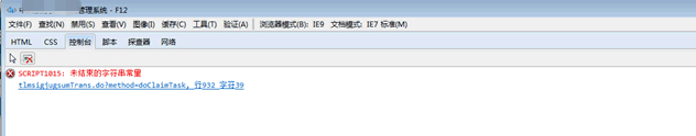

一、报错
在做公司项目开发过程中,后期生产环境上报JS出现“未结束的字符串常量”错,如下:
这里写图片描述
后期经过不断调试,发现是由于Js引擎在解析带有换行字符串时引起的异常。解析后的js代码类似于
If (“12345
abc” == “12345abc”){...
