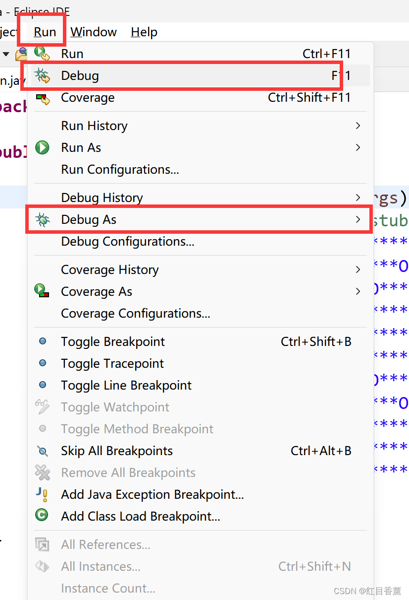

Debug的操作步骤如下:
  • 鼠标右击包含 main 函数的 java 类
  • 选择 Debug As > Java Application
该操作也可以通过快捷键来完成,快捷键组合为 Alt + Shift + D, J。

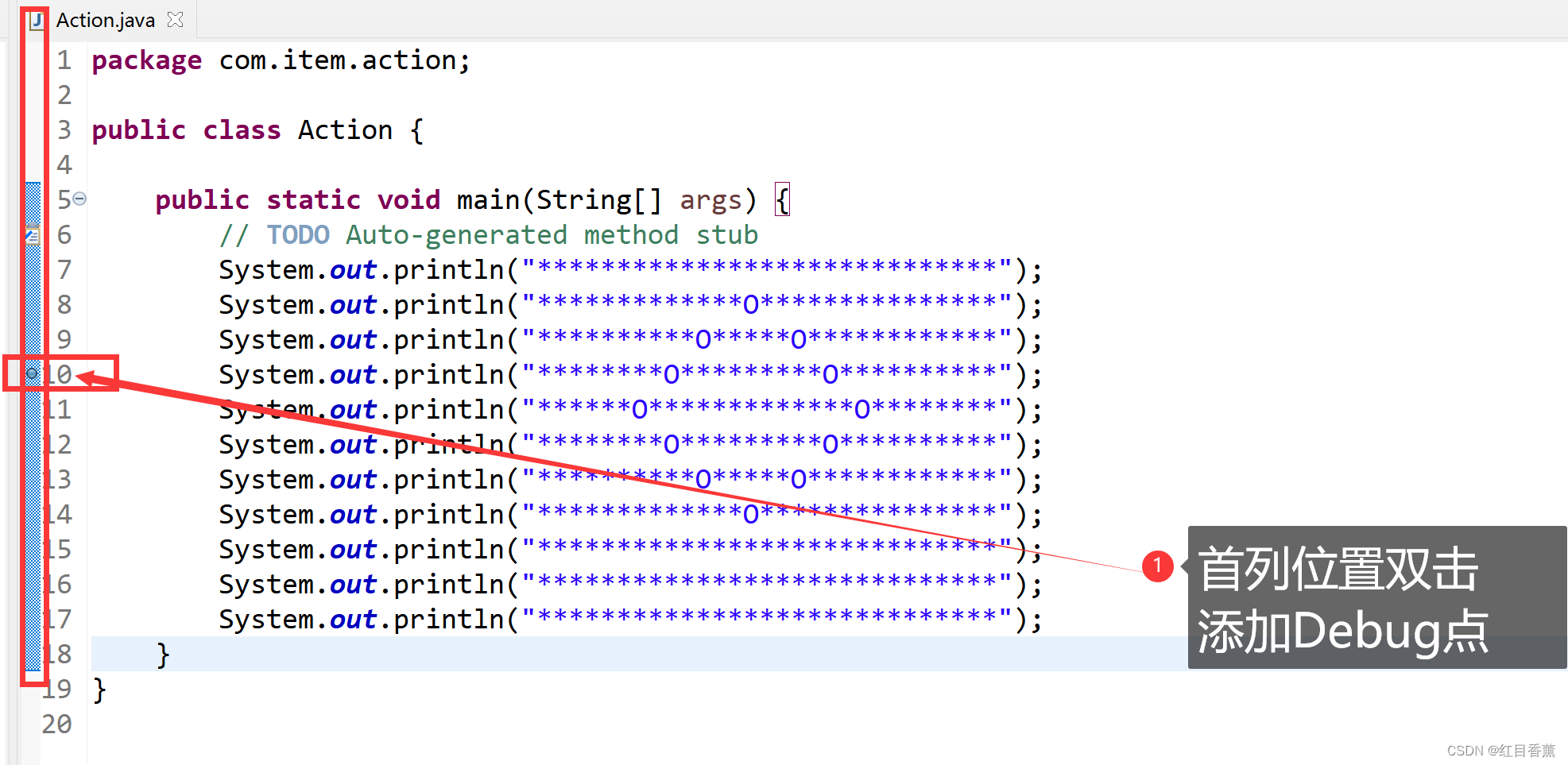

创建Debug点:
在最左侧首列的位置双击能看到一个点,这个点就是Debug调试的时候停止的点位。
​编辑

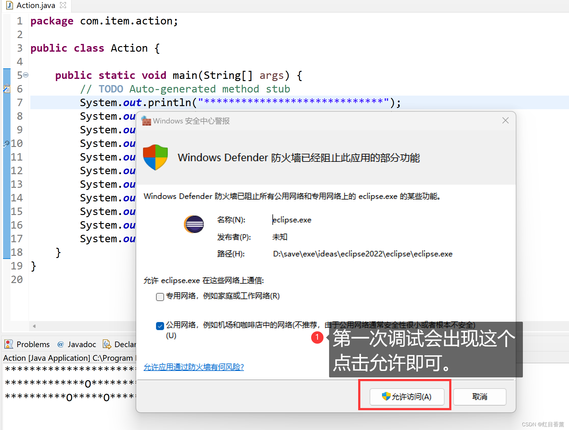

开始调试:
​编辑
有一个防火墙的提示,这里【允许访问】即可。

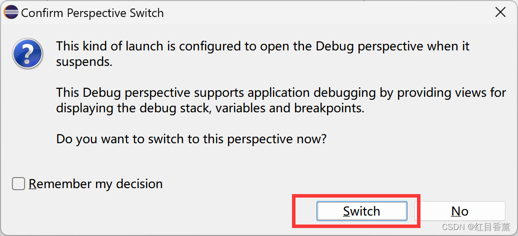

Debug面板
这里会进入Debug的页面,我们选择【Switch】即可。

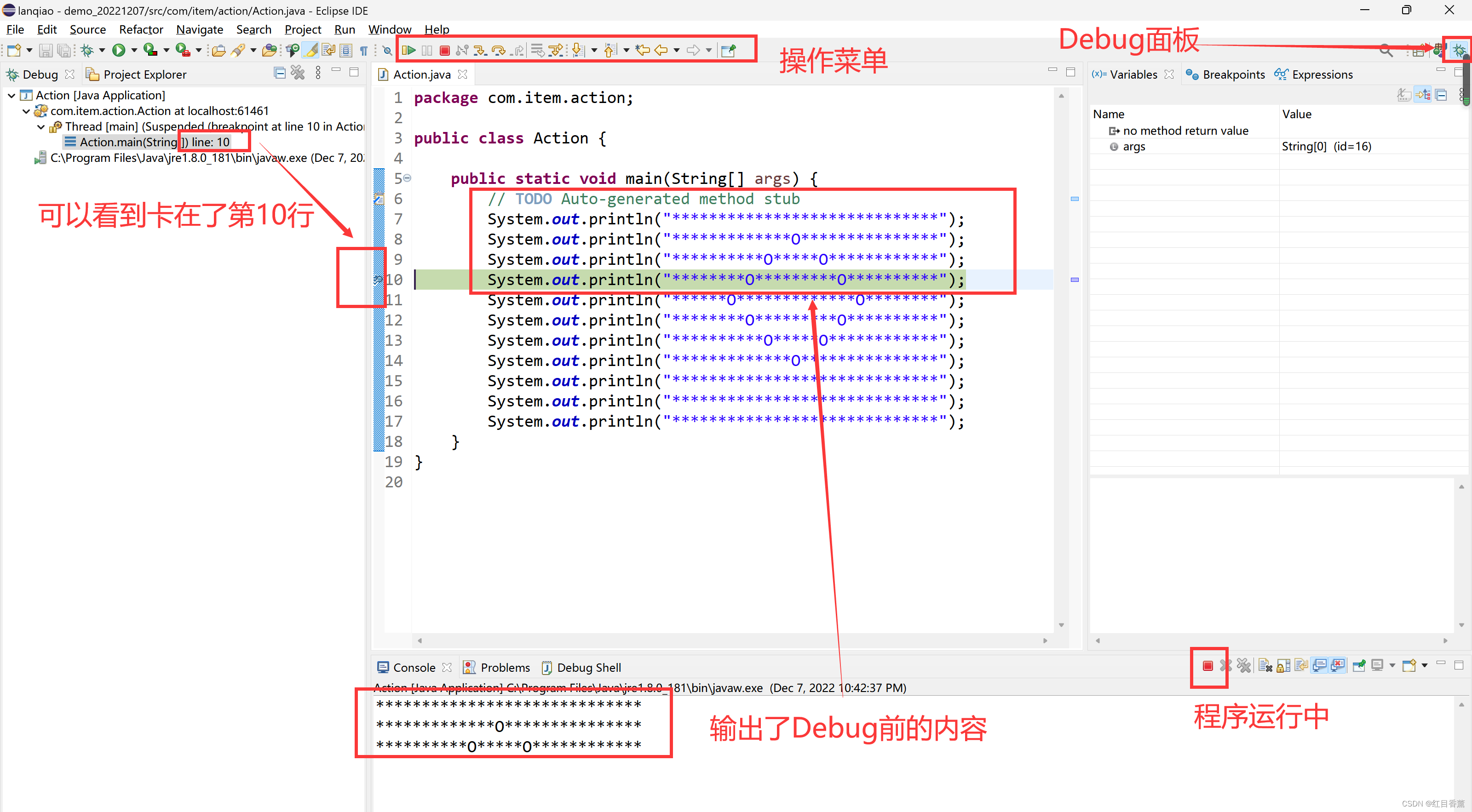

Debug面板介绍:
我们先熟悉一下Debug的面板:​编辑

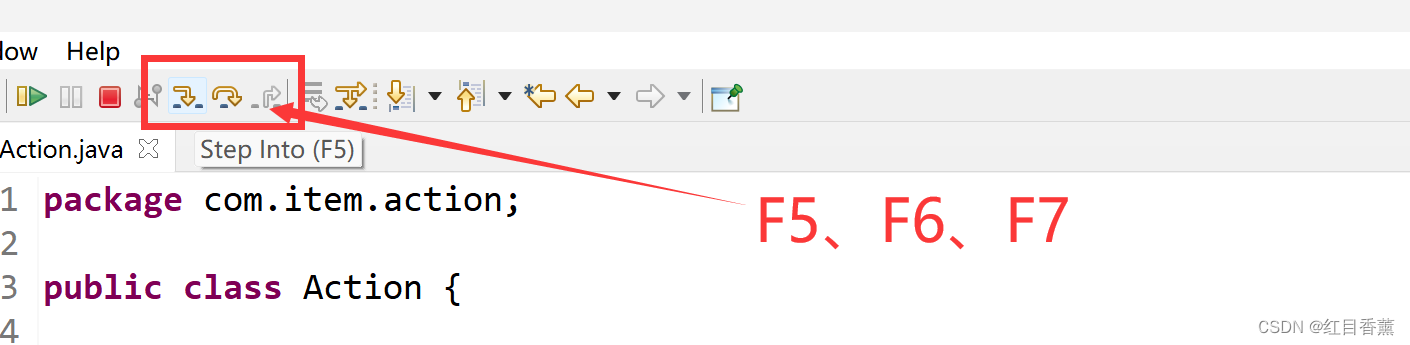

上部面板有F5~F7操作按钮,下面的快捷键里面我有解释。
​编辑
快捷键
其中F5、F6用的最多。
全局 单步返回 F7
全局 单步跳过 F6
全局 单步跳入 F5
