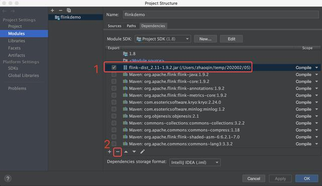

 - 下图红框1中的flink-dist_2.11-1.9.2.jar文件,是《IDEA上运行Flink任务》一文中添加的,目的是提供网页服务,现在将其删除,操作如下图红框所示:

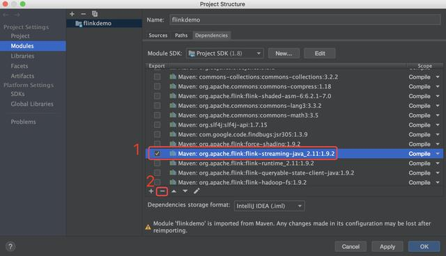

 - 下图红框1中的maven依赖:org.apache.flink:flink-streaming-java_2.11:1.9.2,也请删除,操作如下图红框所示:

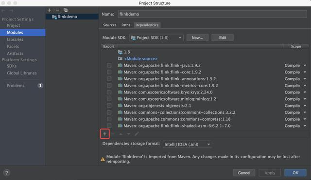

 - 点击下图红框中的加号:

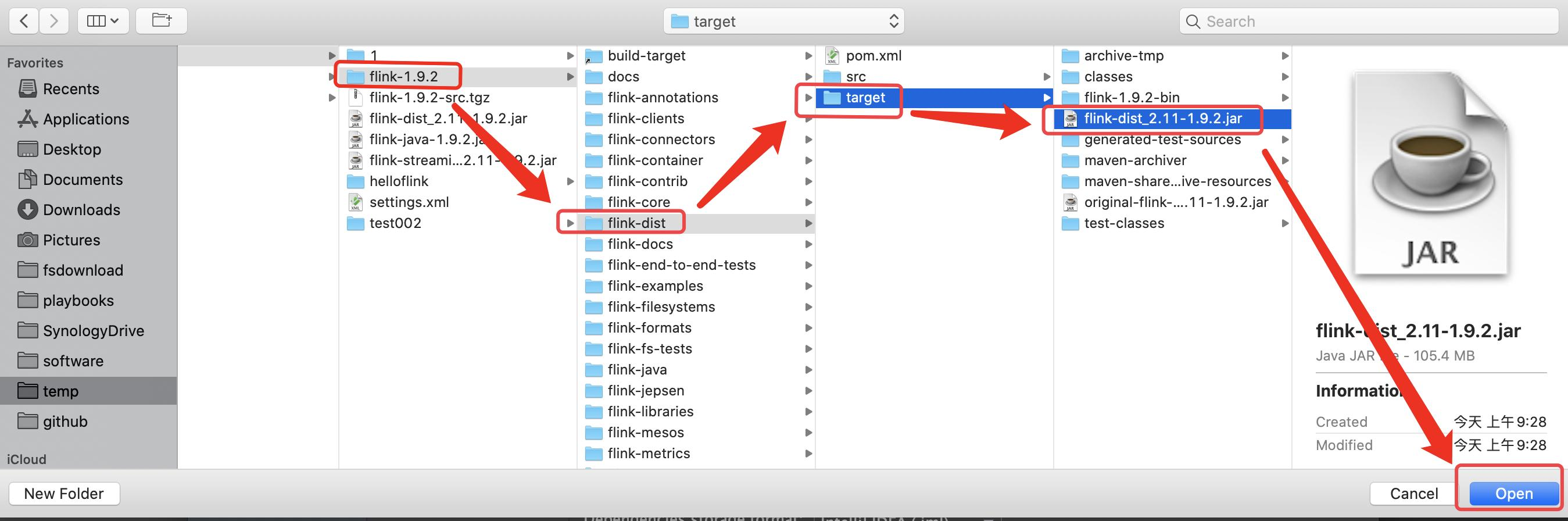

 - 在弹出的窗口选中刚才构建好的文件flink-1.9.2/flink-dist/target/flink-dist_2.11-1.9.2.jar:
 - 记得点击右下角的OK按钮保存,修改完毕,接下来验证咱们修改的flink框架源码是否生效了

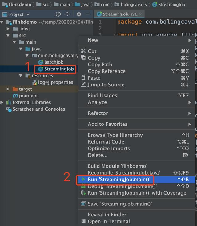

 - 现在可以将StreamingJob运行起来,如下图,右键点击StreamingJob,选择Run ‘StreamingJob.main()’:即可启动flink任务:

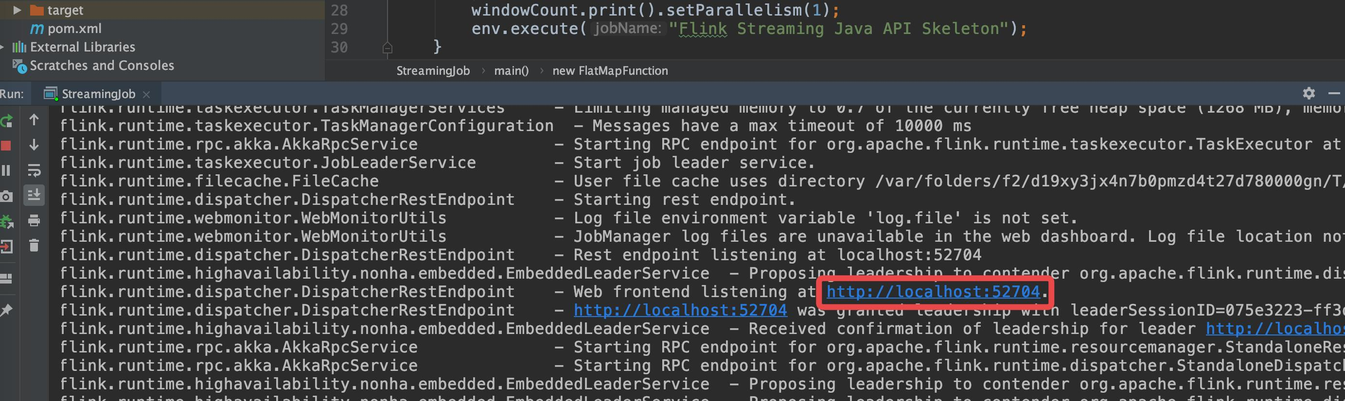

 - 在IDEA的控制台搜索关键字localhost,如下图红框,可以查到flink网页的端口,我这里是52704:

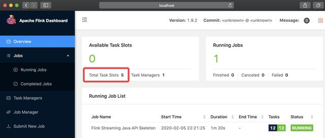

 - 浏览器访问http://localhost:52704,如下图红框,Total Task Slots数量是5,我们修改的flink1.9.2的源码生效了:
