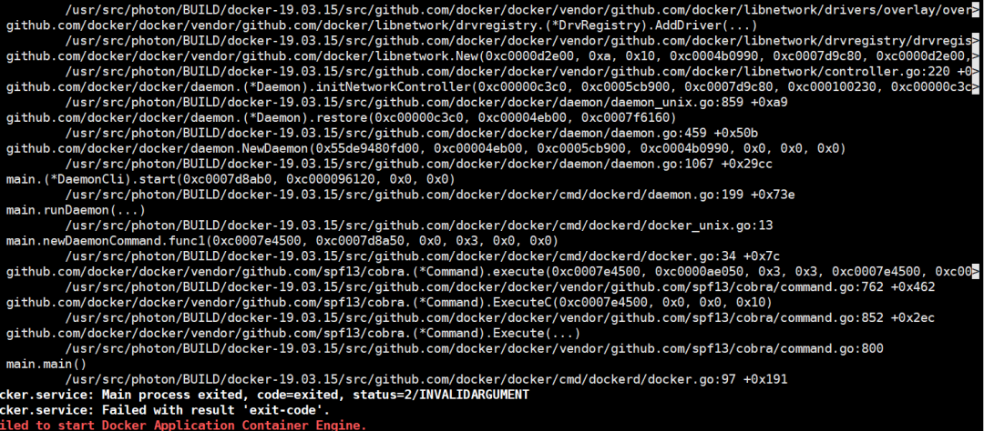

        • 查看其它信息
          # journalctl -xe

          解决方案⑤:
          # find /var/lib/docker -type f -size -5M -name '*.db' | grep -v overlay
          /var/lib/docker/containerd/daemon/io.containerd.metadata.v1.bolt/meta.db
          /var/lib/docker/builder/fscache.db
          /var/lib/docker/buildkit/metadata.db
          /var/lib/docker/buildkit/snapshots.db
          /var/lib/docker/buildkit/cache.db
          /var/lib/docker/network/files/local-kv.db
          /var/lib/docker/volumes/metadata.db
          /var/lib/docker/swarm/worker/tasks.db
          # mv /var/lib/docker/network/files/local-kv.db{,.bak}
          # systemctl restart docker
          # docker 使用了 boltdb 存储了网络信息成 db 文件,但是这个 db 文件损坏了,导致读取字节序列化错误类型
