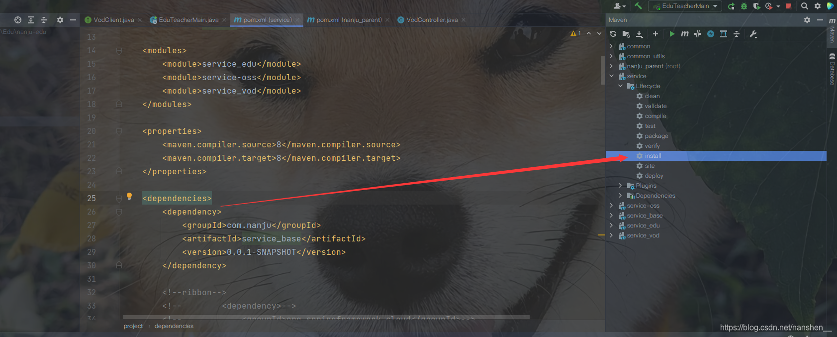

首先我对我的service模块进行了 install ,但是 install 失败,提示报错信息和上面的基本上一样,那就说明我的 service_base 模块也是没有 install 的。那我们去install service_base 模块。
发现我的 service_base 模块 引用了 common_utils 模块,这样就不用在 install service_base 模块 了,结果应该和上面的 service 模块 是一样的。

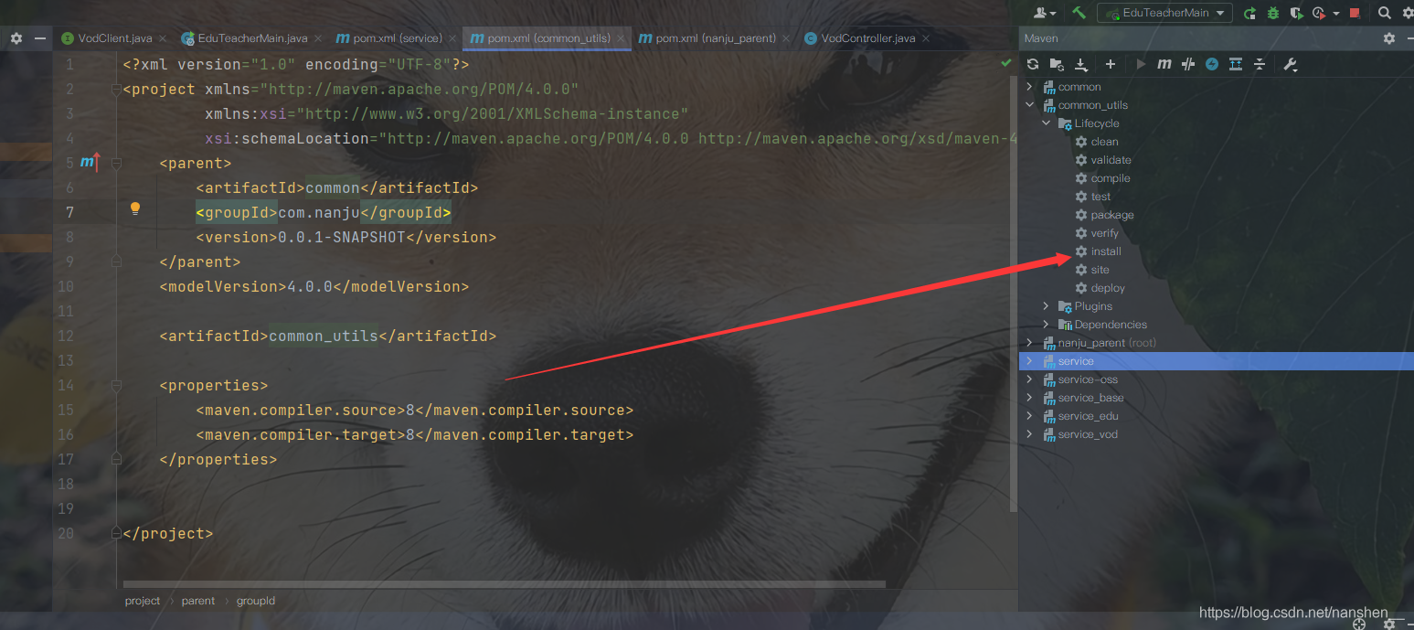

所以我们选择去 install common_utils 模块
点击 install 之后, common_utils 模块 install 成功,之后再去 install service_base 模块,然后是 service 模块,全部 install 成功!!!
