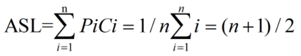

顺序表的查找算法分析:
平均查找长度ASL(Average Search Length):
为确定记录在表中的位置,需要与给定值进行比较的关键字的个数的期望值(平均值)叫做查找算法 的平均查找长度。
对含有n个记录的表,查找成功时:
其中,Pi为找到第i个记录需要比较的次数。Ci为第i个记录被查找的概率。
顺序查找的平均查找长度:
==ASL=P~1~ + 2P~2~ + … + (n-1)P~n-1~ + nP~n~==,
假设每个记录的查找概率相等:
则:在这里插入图片描述由此,得顺序表查找的时间复杂度为==O(n) ~ n==

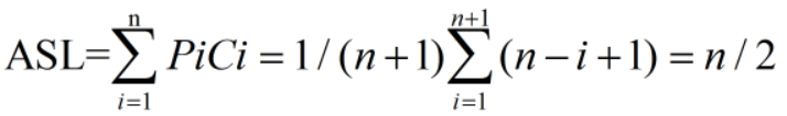

8. 顺序表的插入
线性表的插入运算是指在表的第i个位置上,插入一个新结点e,使长度为n的线性表(a1,… ,ai-1,ai,…,an)变成长度为n+1的线性表(a1,… ,ai-1, e ,ai,…,an)。
算法思想:
  • 判断插入位置i是否合法,
  • 判断顺序表的存储空间是否已满,
  • 将第n至第i位的元素依次向后移动一个位置,空出第i个位置,
  • 将要插入的新元素e放入第i个位置,
  • 表长加1。
