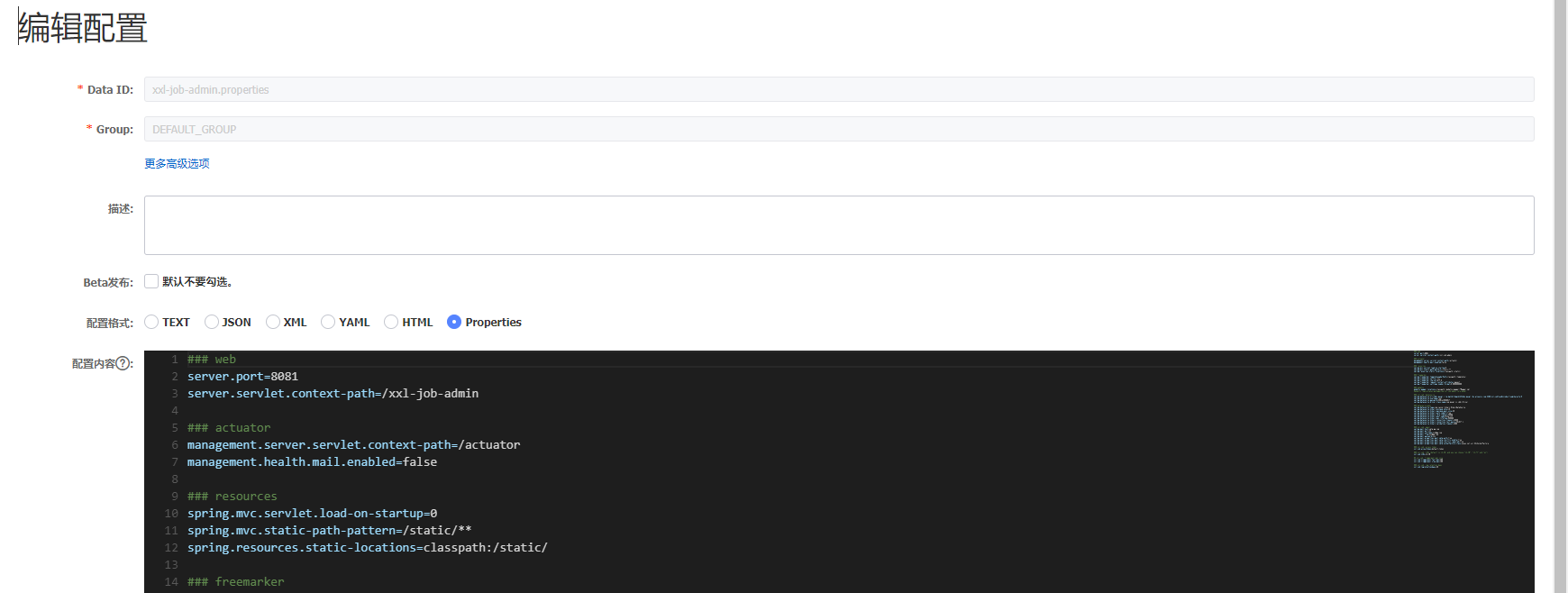

2.3 nacos增加配置
选择对应的ns后新增配置
data-id的默认规则为:
${prefix}-${spring.profiles.active}.${file-extension}
  • prefix 默认为 spring.application.name 的值,也可以通过配置项 spring.cloud.nacos.config.prefix来配置。
  • spring.profiles.active 即为当前环境对应的 profile,详情可以参考 Spring Boot文档 注意:当 spring.profiles.active 为空时,对应的连接符 - 也将不存在,dataId 的拼接格式变成 ${prefix}.${file-extension}
  • file-exetension 为配置内容的数据格式,可以通过配置项 spring.cloud.nacos.config.file-extension 来配置。目前只支持 propertiesyaml 类型。
由于没有设置spring.profiles.active,所以我们设置的data-id是 xxl-job-admin.properties
然后将application.properties中的配置信息都放到nacos
程序里只留下nacos的相关配置信息
2.4 测试
启动xxl-job-admin,发现无异常
修改nacos配置中心,端口号为8081,重启xxl-job-admin,发现端口号确实变成了8081,成功.
