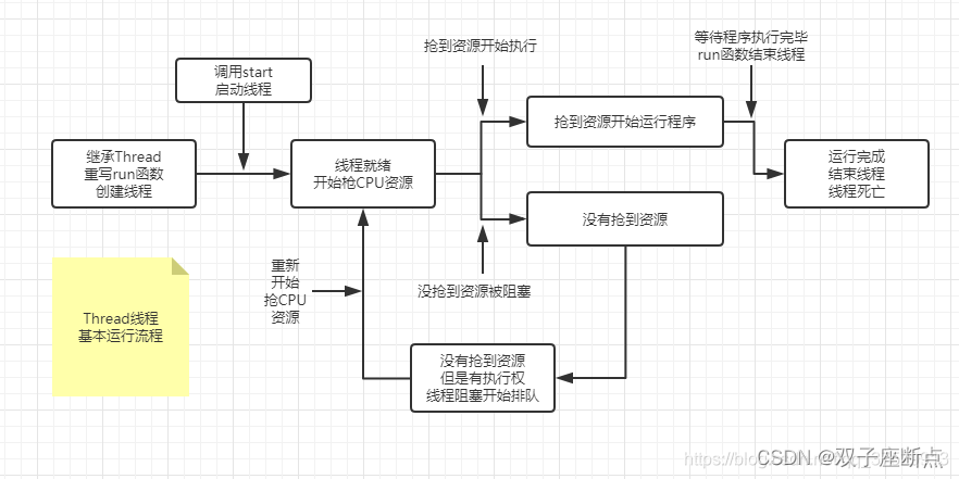

如果使用Mutex锁那么多个线程在访问一段代码的时候是存在阻塞的,一个执行完毕下一个线程才会继续执行。
如果不加锁的话因为多个线程你抢一下我抢以下就会出现ABC ABC DEF DEF情况
