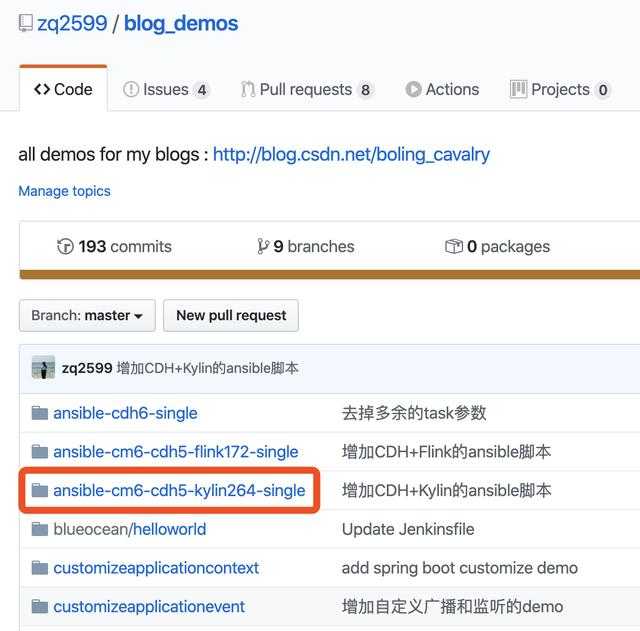

-  hosts、ansible.cfg、cm6-cdh5-kylin264-single-install.yml、cdh-single-start.yml、vars.yml :这五个文件都保存在我的GitHub仓库,地址是:https://github.com/zq2599/blog_demos ,这里面有多个文件夹,上述文件在名为ansible-cm6-cdh5-kylin264-single的文件夹中,如下图红框所示:
