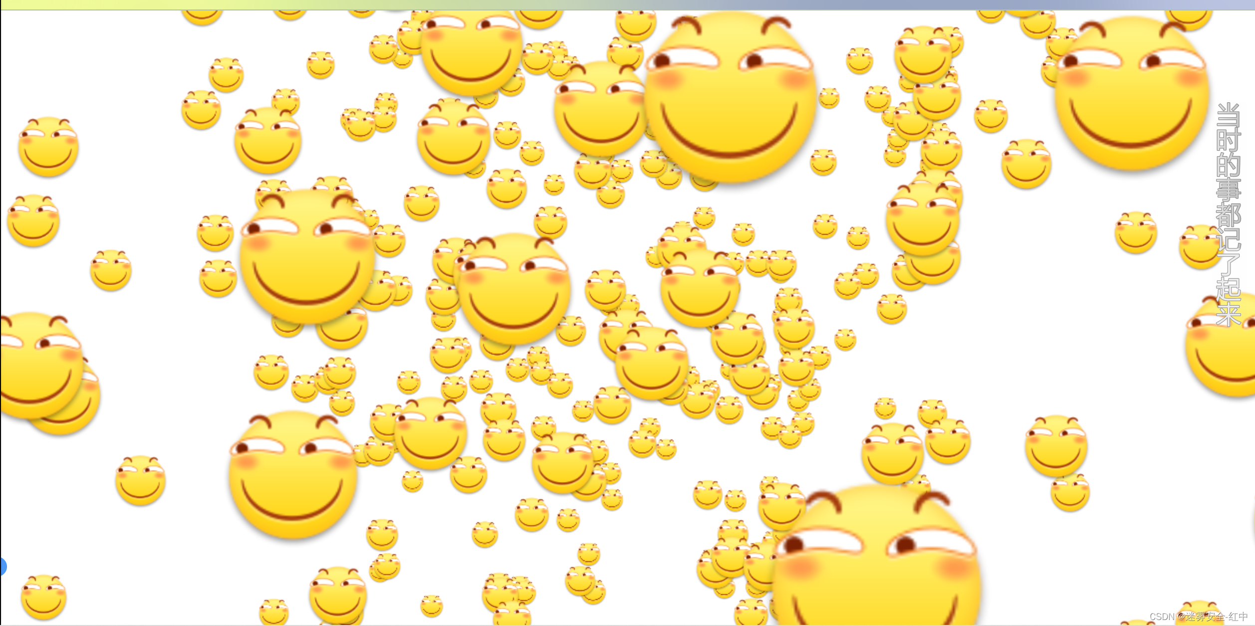

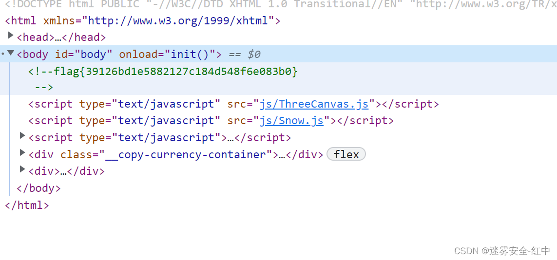

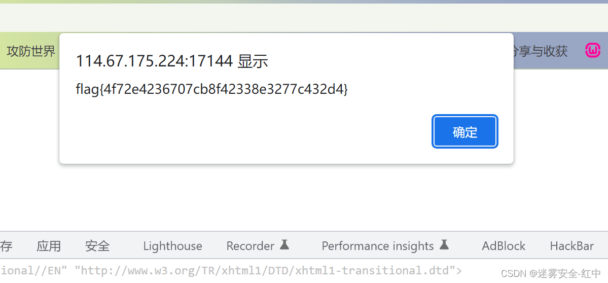

1、滑稽
想想最简单的web题目是啥
F12直接出flag
刚进来就是铺天盖地的滑稽,吓劳资一跳
直接F12,
flag轻松获取

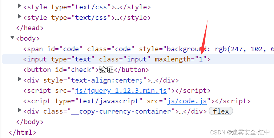

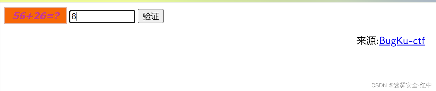

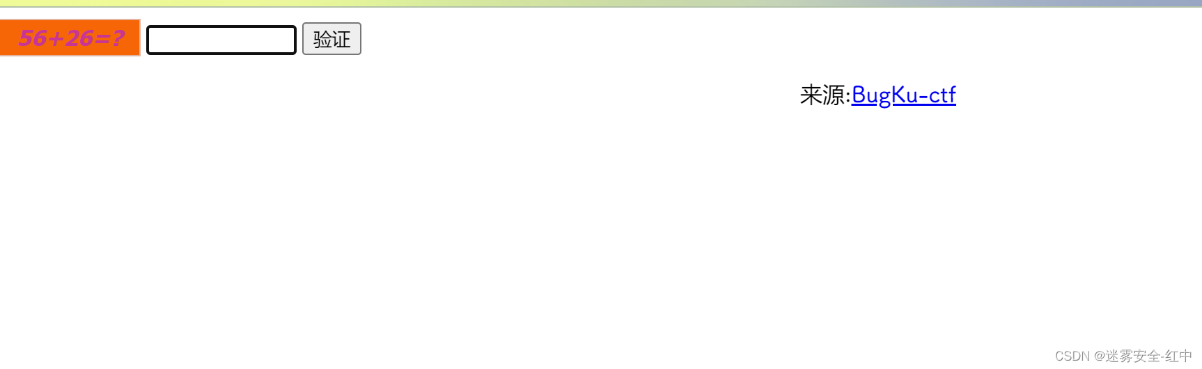

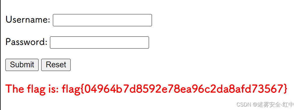

2、计算器
进来之后是个这玩意,56+26
有点难为人了,我直接通过计算器得知等于82
往里输呗
一输,发现不对劲,只能输入一个啊,那问题一定出在前端,看看源代码

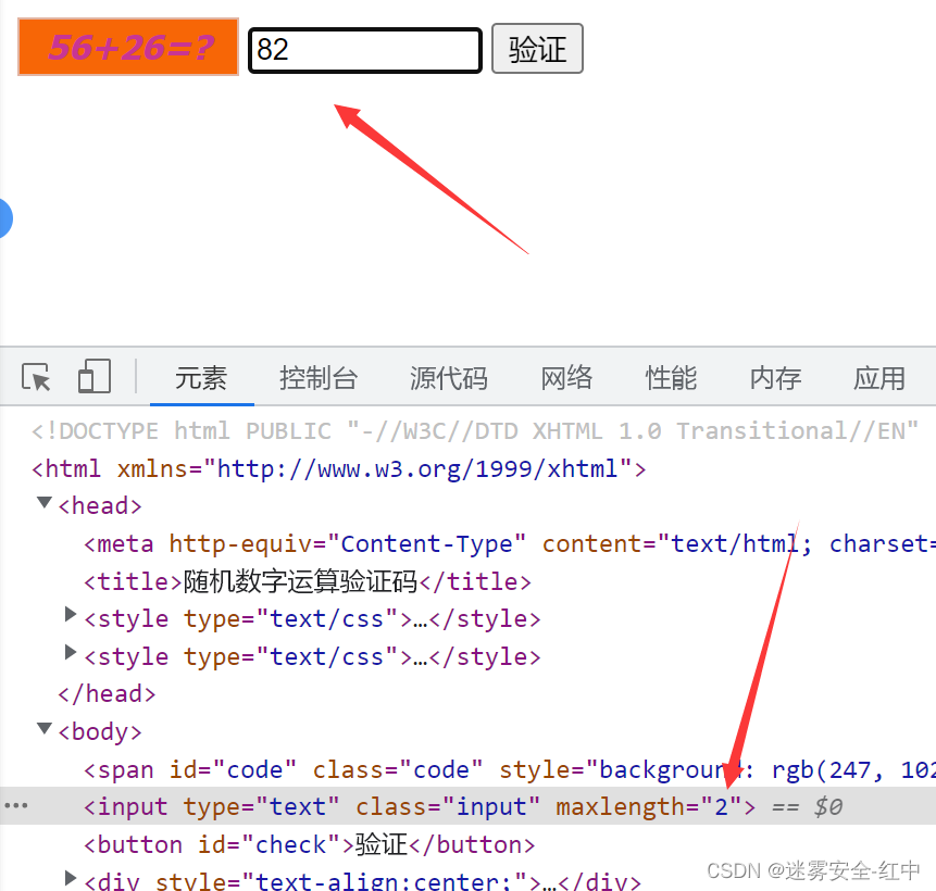

maxlength(最大长度)=‘1’
直接改成2
输完点验证
看到这是不是觉着web挺简单的了,别急,难的在后边

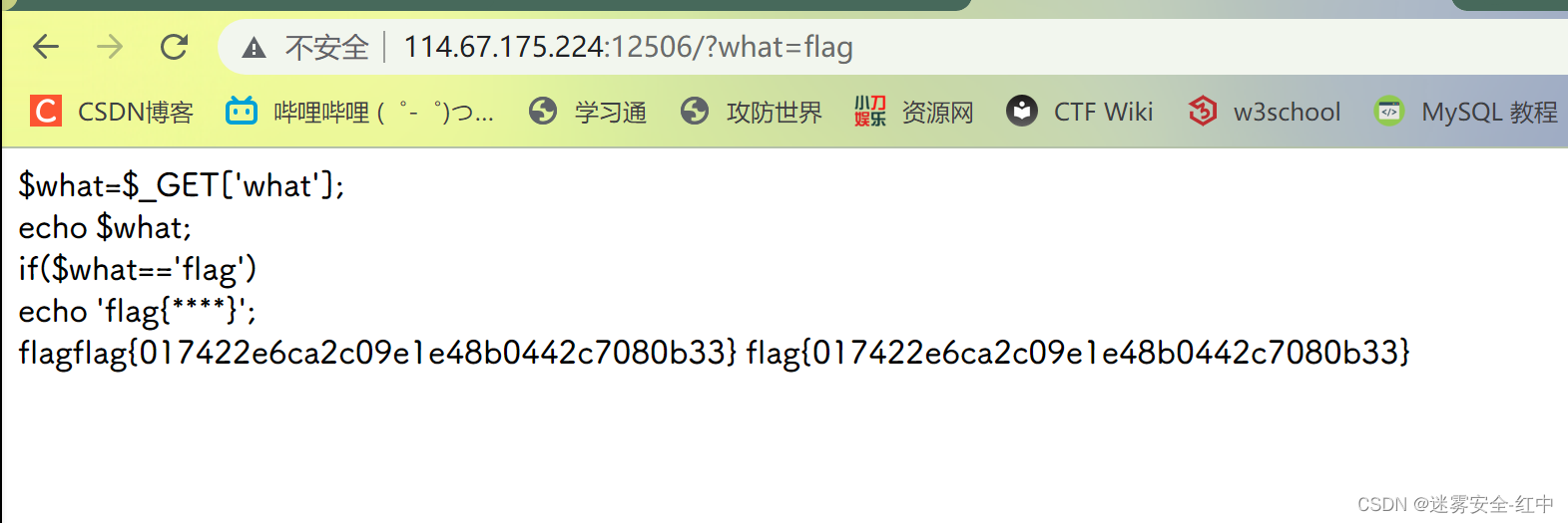

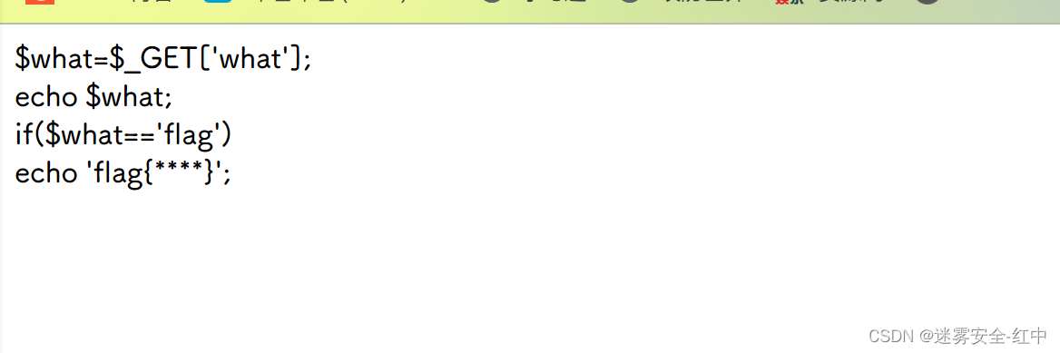

3、GET
进来之后,发现是这么个玩意,简单的php代码
通过get方式读取数据存储到what变量里,然后输出
如果what==flag,输出flag
get请求最大的特点就是喜欢把乱七八糟的东西放到链接里,那我直接反客为主
成功获得flag

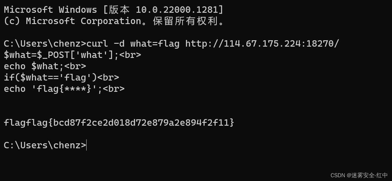

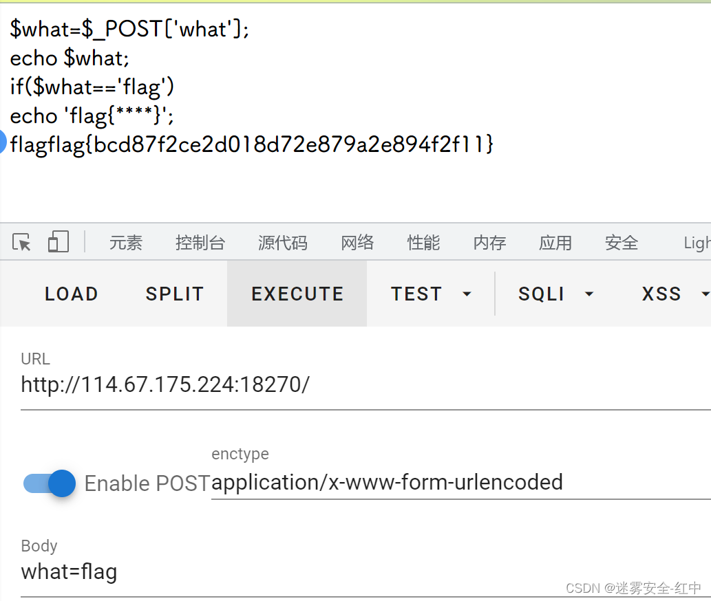

4、POST
post就不像get那么简单啦。
但是有简便方法,我不讲正常方法了。
正常就是通过post传递一个what=flag的参数进去,可以通过hackbar来实现
简便方法
winR cmd
curl -d what=flag + 链接

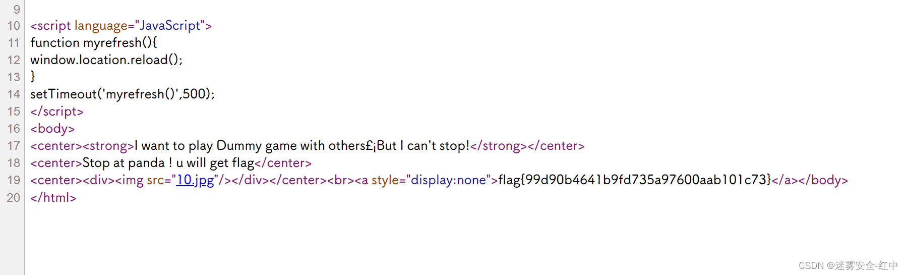

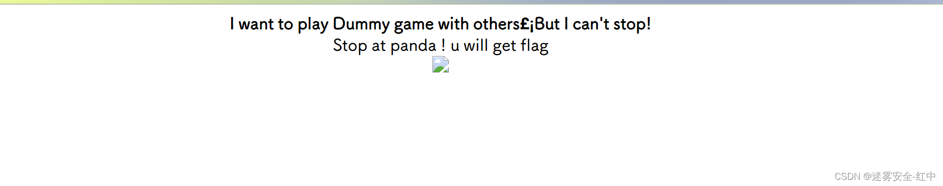

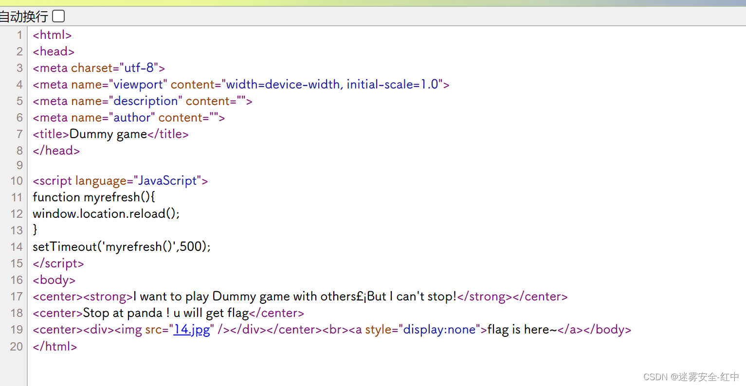

5、你必须让它停下
简单描述一下,这是个不断刷新的网页,只有当图片成功刷出来的时候我们才有机会获得flag,有的师傅直接抓包上了,没必要
ctrl u直接看源代码,优点是这里不会一直刷新
直接F5刷新,省心省力
当图片为10.jpg的时候,后面成功显示flag

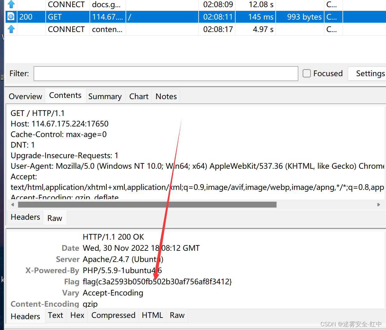

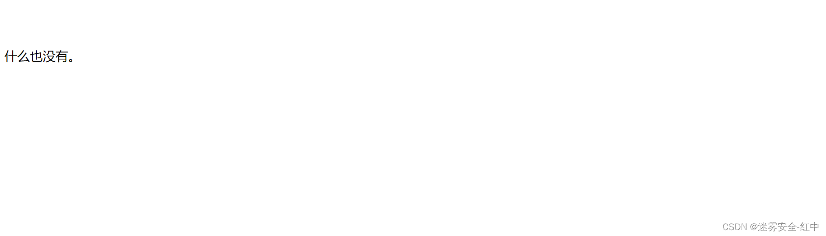

6、头等舱
进来之后啥也没有,源代码也是
头等舱。。。
多少沾点。。不是,
多少和头文件有点关系
抓包

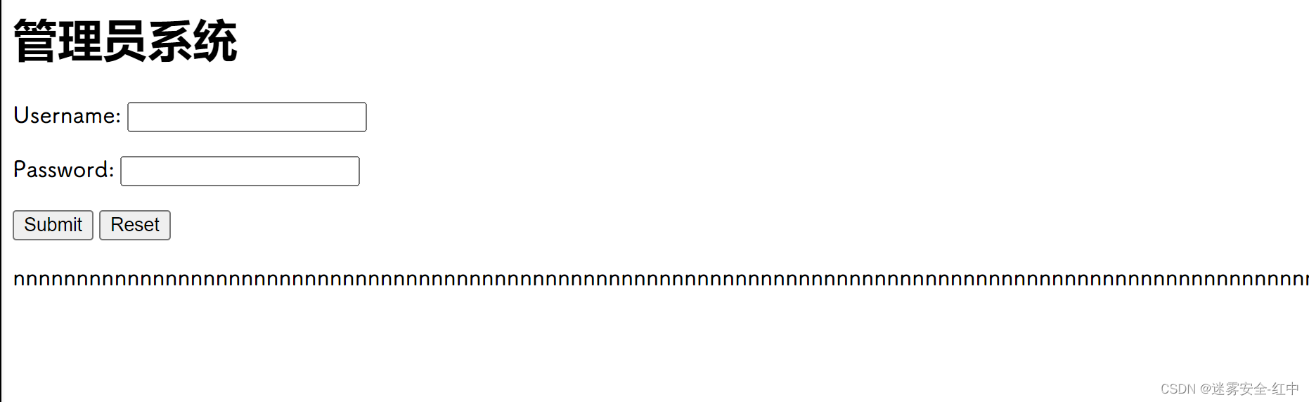

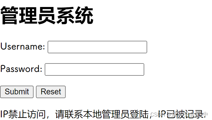

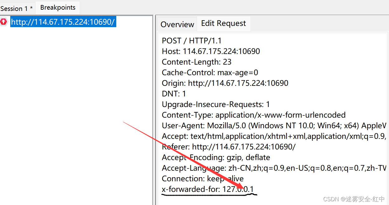

7、本地管理员
这是嘛玩意。。。

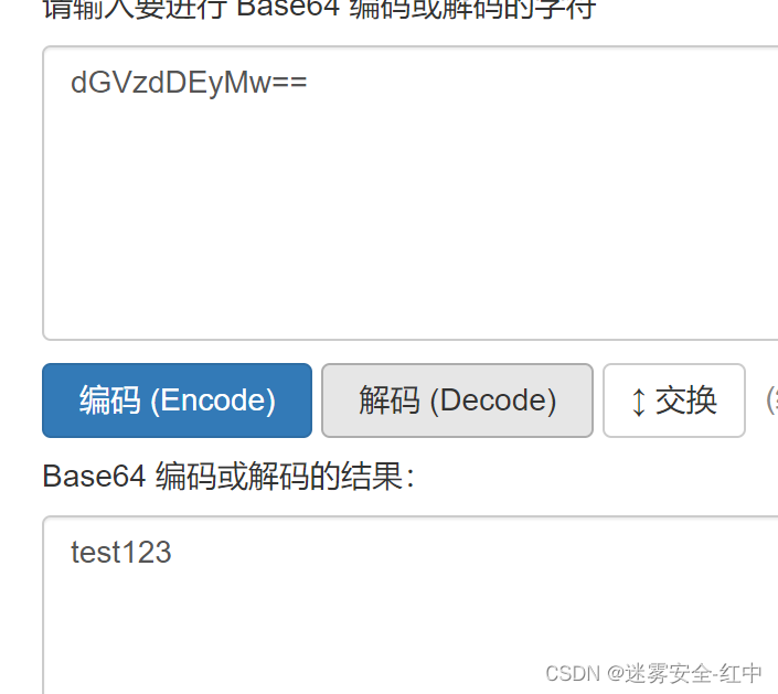

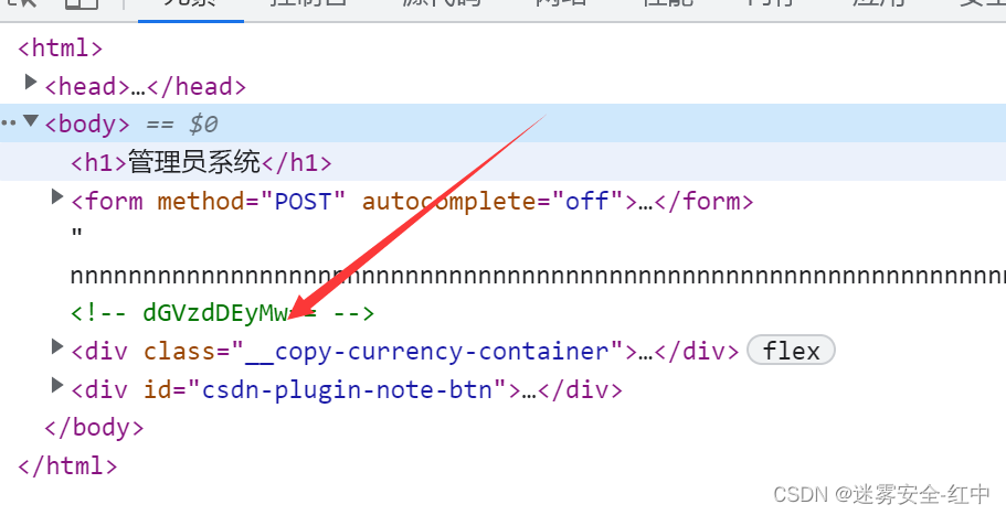

先F12
base64加密。去网站解一下
啥也别说了,这是密码。
账号是啥?
管理员系统,还能有啥
admin呗
进去之后被封IP了
再思考一下。。。
本地管理员。。
本地。
打开抓包软件
在头文件里把IP地址改为本地127.0.0.1/localhost

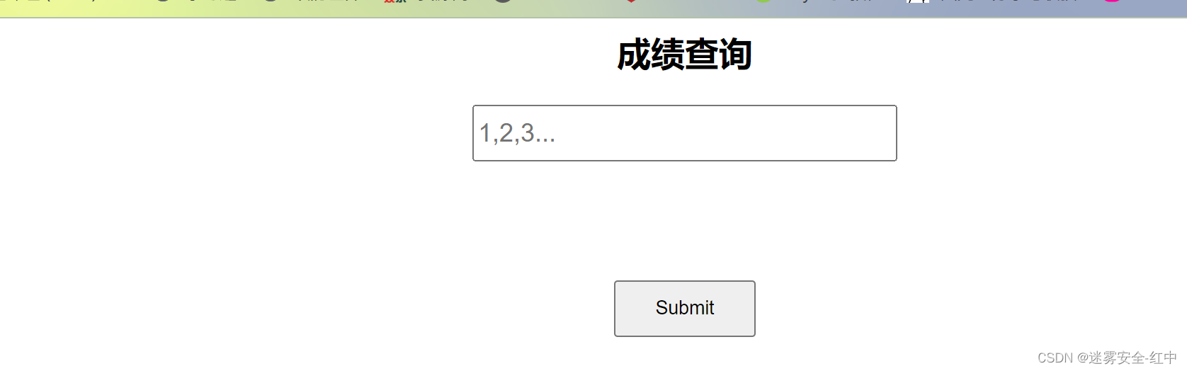

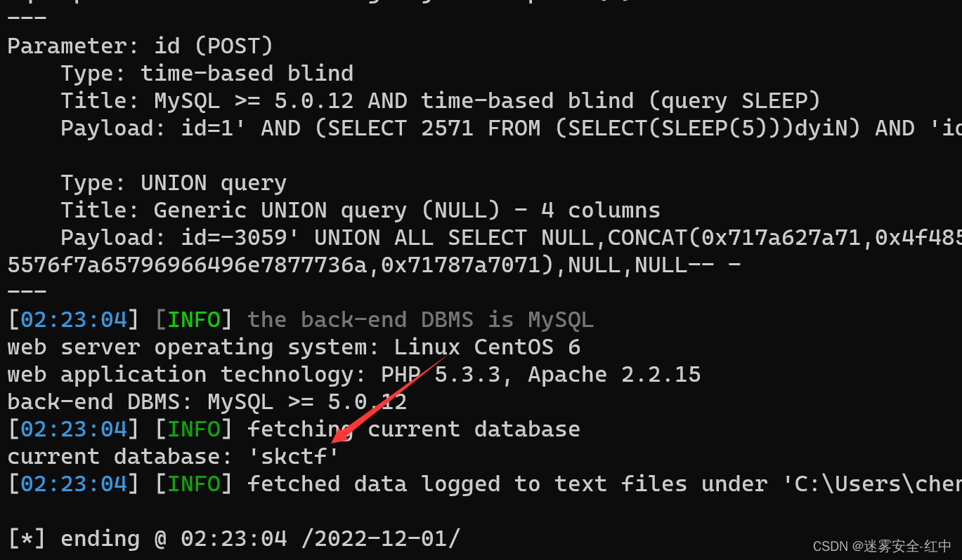

8、成绩查询
进来,第一眼,sql注入!

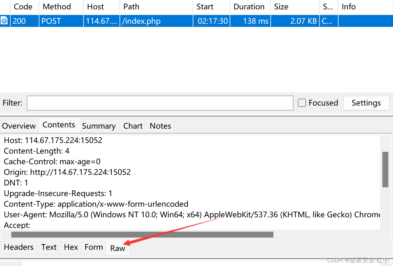

抓包,找raw
把raw里的东西存在一个文件里,我命名为1.txt
然后sqlmap跑
 sqlmap.py -r 1.txt -p id current-db

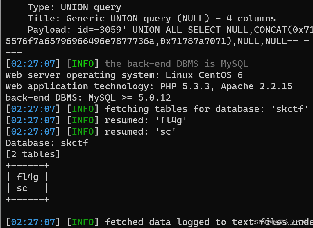

-r – > 加载一个文件
-p – > 指定参数
-– current-db – > 获取当前数据库名称
爆出数据库名叫skctf
接着爆表
sqlmap.py -r 1.txt -p id -D skctf --tables
-D我个人觉着就是database的意思哈,方便记忆。
–tables就是爆表
爆出来有个叫fl4g的,差不多flag就在里面了

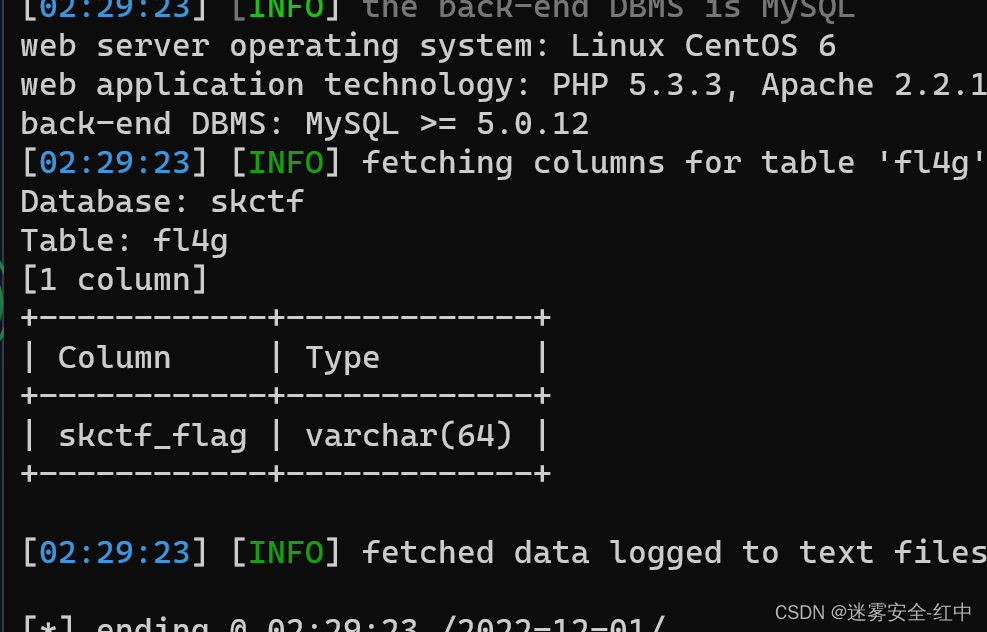

接着爆字段
sqlmap.py -r 1.txt -p id -D skctf -T fl4g --columns
-T就是tables
columns是字段

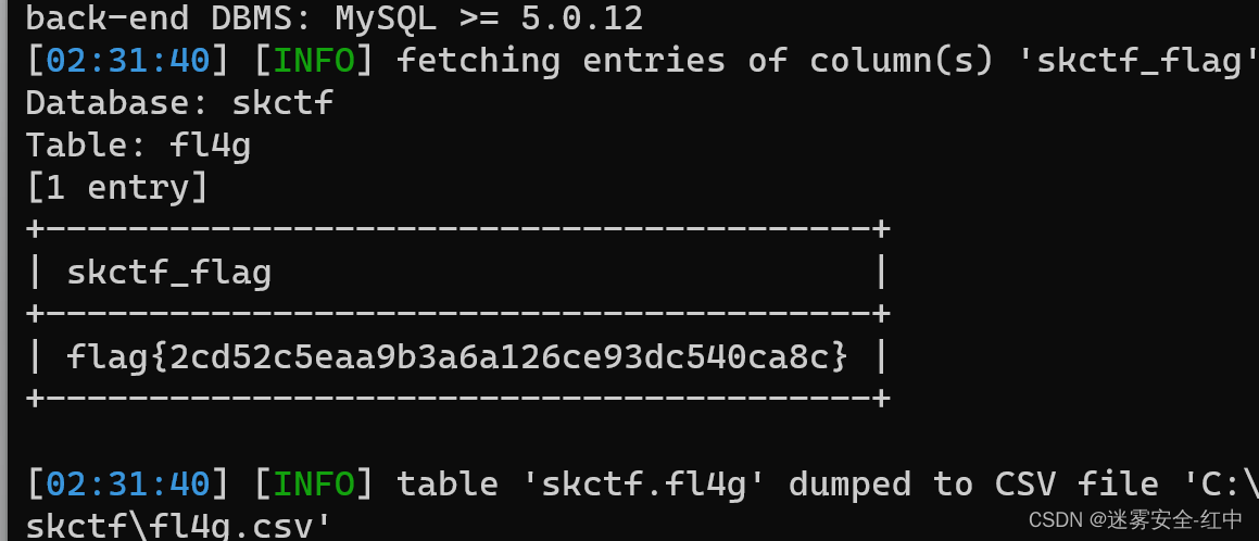

接下来爆字段里的内容
sqlmap.py -r 1.txt -p id -D skctf -T fl4g -C skctf_flag --dump
成功爆出flag
