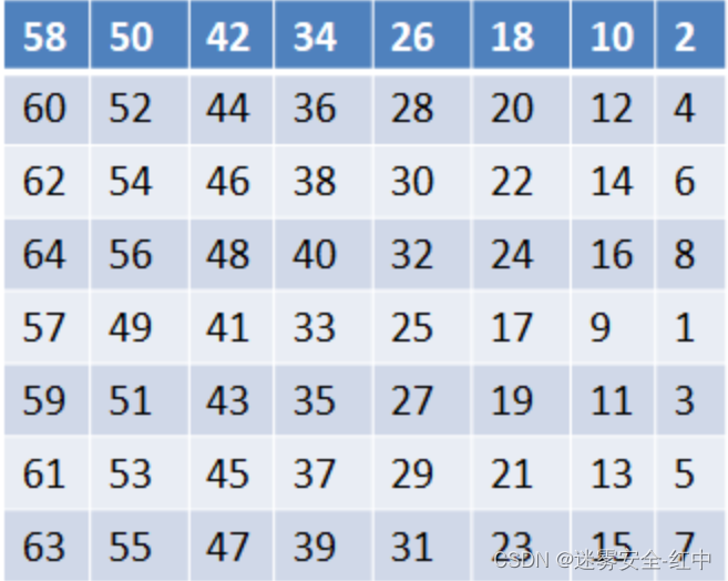

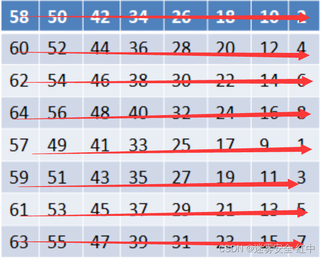

IP置换
其实IP置换的原理很简单,只需要照着下面的表,把数填进去就行。
没明白?那我举个栗子
假设我们要加密abcdefghijklmnopqrstuvwxyzABCDEFGHIJKLMNOPQRSTUVWXYZ0123456789+=
就依次把数填进去
全部填完之后,按照从左到右,从上到下的顺序整理即可
那我们仔细看看这个表,发没发现点规律
最右边那一列
依次是
2、4、6、8、1、3、5、7
然后是
10、12、14、16、9、11、13、15
那是不是可以这样看
其实不用太在意这个规律
置换之后的数据为
5XPHzrjb7ZRJBtld91TLDvnf=3VNFxph4WOGyqia6YQI(i)Askc80SKCume+2UMEwog

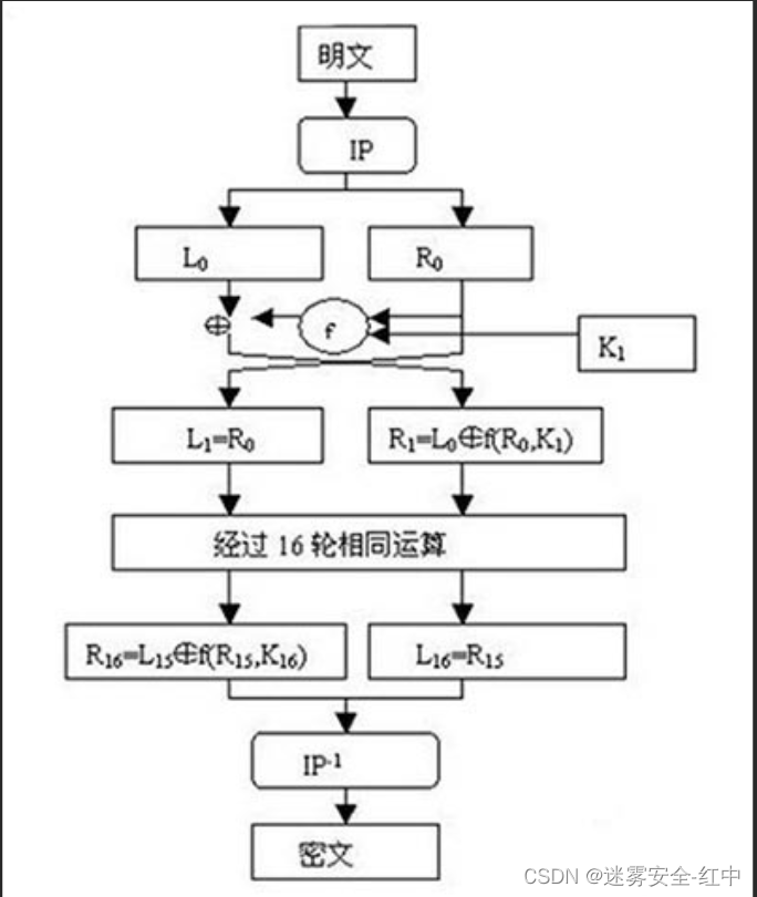

在初始置换完成后,我们需要把数据一分为二
分别叫做L0,R0
L0 = “5XPHzrjb7ZRJBtld91TLDvnf=3VNFxph”
R0 = “4WOGyqia6YQI(i)Askc80SKCume+2UMEwog”
再看看这个图,生成L0、R0之后,R0直接成为新一轮的L1,同时对R0通过函数f、子密钥K进行处理,而后将处理得到的数据与L0进行异或运算,结果即为新的R1

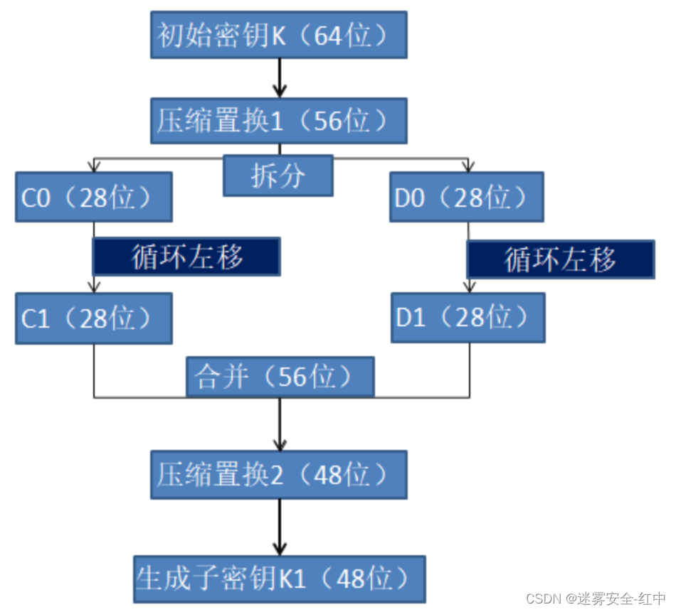

子密钥K
图片来自博客园
从流程图我们要思考一下,这个K是怎么从64位到56位的呢?
这就涉及到了压缩置换1。

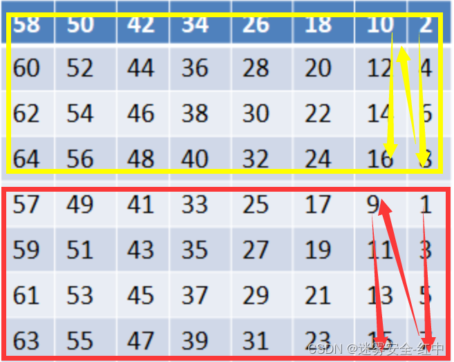

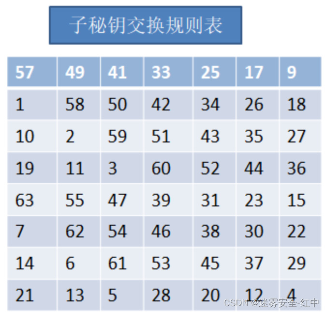

压缩置换1
首先前面提过,有八位是奇偶校验位,按64位分成8个字节一组,共八组,取出每一组的最后一位,变成56位
然后类似于初始置换,根据下面的子密钥交换规则表,将数据填到对应的位置即可
填完之后
将56位数据一分为二,分别称为C0、D0

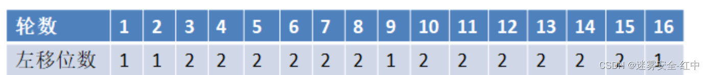

循环左移
然后我们需要通过循环左移,但是左移的时候,位数还不能变,所以就要把左移出去的头部数据接回尾部,类似于一个闭环。
但是左移的位数也不是不变的,需要根据循环的轮数相应移位
左移之后C0、D0变为C1、D1
然后将C1、C2合并回56位的数据

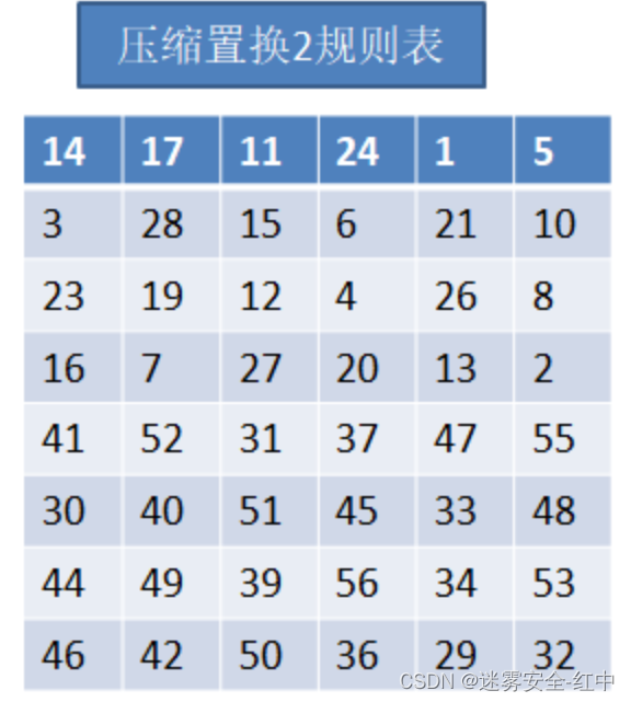

当然,还没完,还有个压缩置换2
拓展置换2
由图表可知,这次要去除位数为9的倍数的数字,填进去输出来,得到K1

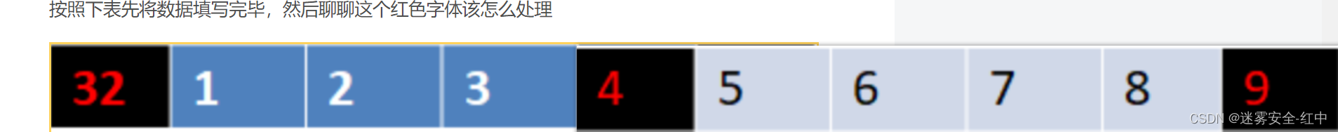

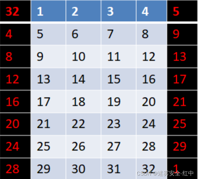

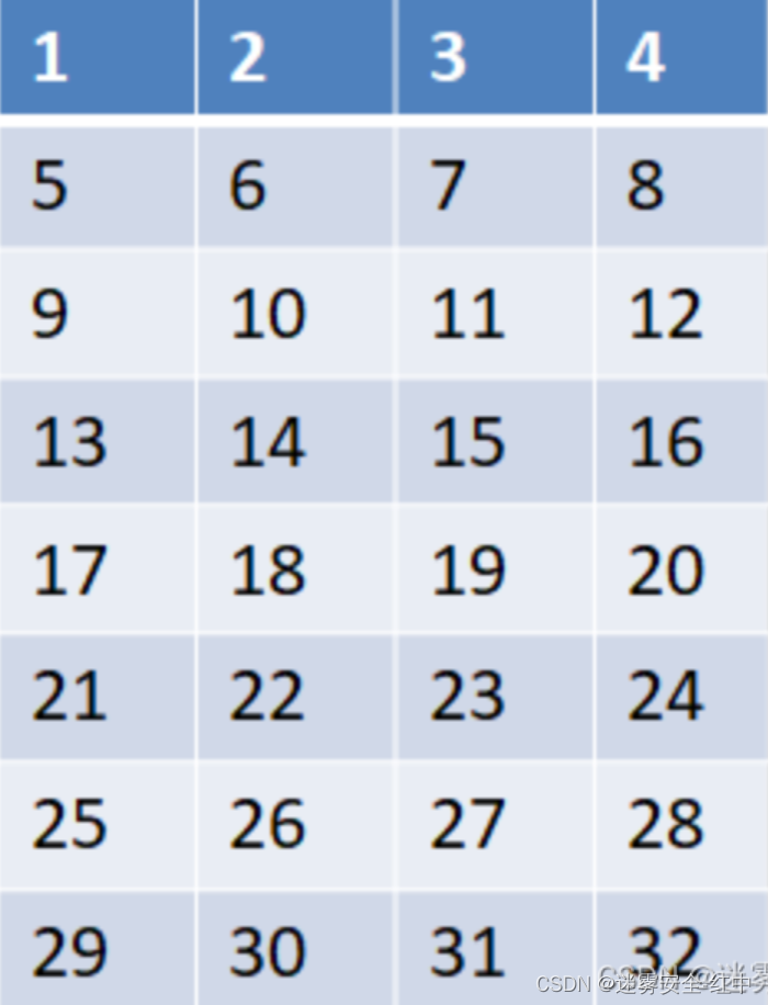

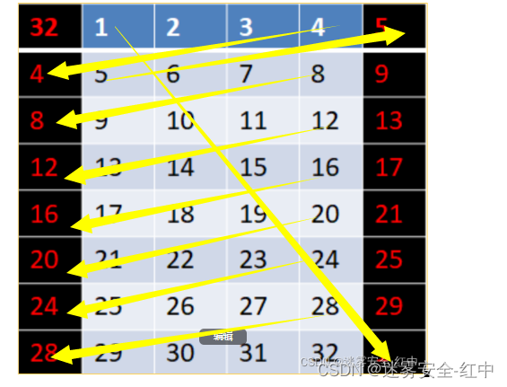

拓展置换E
拓展置换E主要用于在输入数据刚刚进行van♂初始置换后,将数据分为L0、R0后,对R0进行操作。
按照下表先将数据填写完毕,然后聊聊这个红色字体该怎么处理
对于红色字体的处理,即将对应标号的一整行拼接到相应位置,例如下图
拿上面的R0 = “4WOGyqia6YQI(i)Askc80SKCume+2UMEwog”举例(别忘了R0是由64位的R分出来的,正好32位
首先填写下面的这部分
填完之后,在左右两侧补上,类似于下图
稍微画一下,不然全画太乱了,相信你们会理解我的
拓展后便得到了48位的R0

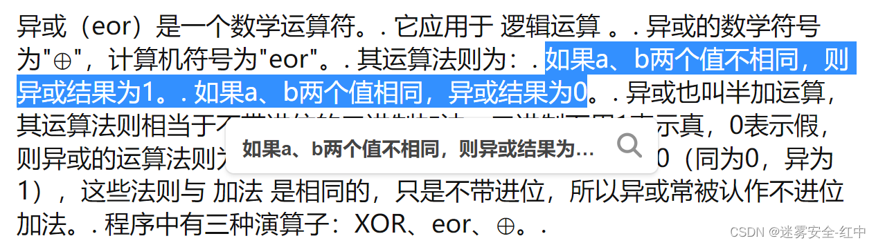

然后进行K1与R0的异或运算

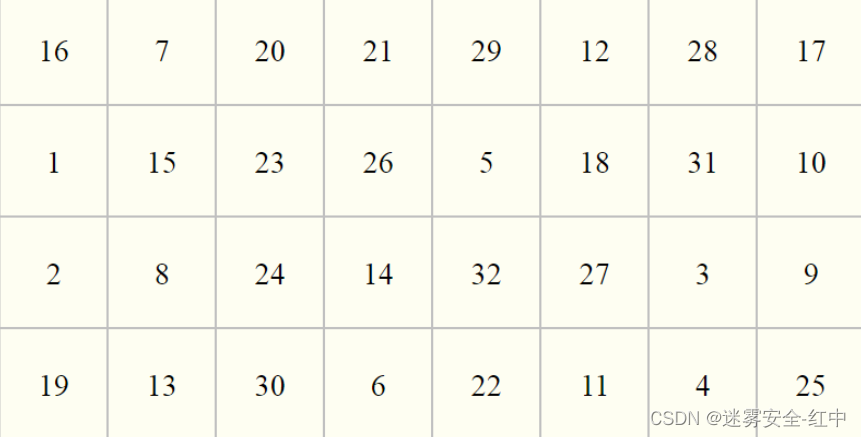

P盒置换
输入32位,输出32位(图源百度百科
填完之后,我们终于得到了f(R0,K1)

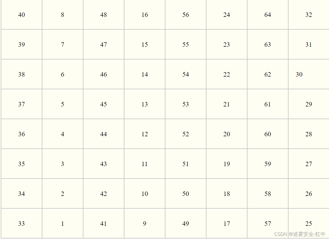

最后进行末置换
末置换
按图表位置填写对应数据即可
