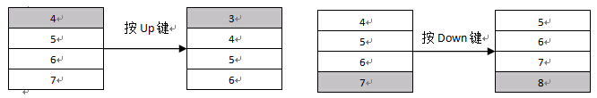

MP3 Player因为屏幕较小,显示歌曲列表的时候每屏只能显示几首歌曲,用户要通过上下键才能浏览所有的歌曲。为了简化处理,假设每屏只能显示4首歌曲,光标初始的位置为第1首歌。
现在要实现通过上下键控制光标移动来浏览歌曲列表,控制逻辑如下:
\1. 歌曲总数<=4的时候,不需要翻页,只是挪动光标位置。
光标在第一首歌曲上时,按Up键光标挪到最后一首歌曲;光标在最后一首歌曲时,按Down键光标挪到第一首歌曲。
其他情况下用户按Up键,光标挪到上一首歌曲;用户按Down键,光标挪到下一首歌曲。
\2. 歌曲总数大于4的时候(以一共有10首歌为例):
特殊翻页:屏幕显示的是第一页(即显示第1 – 4首)时,光标在第一首歌曲上,用户按Up键后,屏幕要显示最后一页(即显示第7-10首歌),同时光标放到最后一首歌上。同样的,屏幕显示最后一页时,光标在最后一首歌曲上,用户按Down键,屏幕要显示第一页,光标挪到第一首歌上。
一般翻页:屏幕显示的不是第一页时,光标在当前屏幕显示的第一首歌曲时,用户按Up键后,屏幕从当前歌曲的上一首开始显示,光标也挪到上一首歌曲。光标当前屏幕的最后一首歌时的Down键处理也类似。
其他情况,不用翻页,只是挪动光标就行。

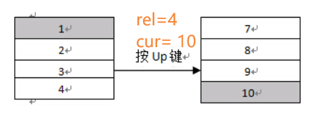

向上翻:
情况1:命令为Ucur=1,此时需要将cur=n,如果n>=4,光标所在列表的相对位置为4,否则为n,如n=10

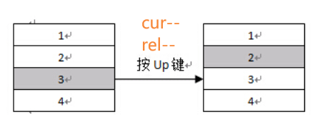

情况3:相对位置rel>1,命令U,此时cur-- ,rel--
3

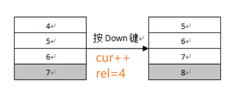

4

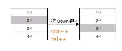

情况2:rel=4cur!=n,命令为D,向下翻之后,cur++rel仍然为4
5
情况3:rel<4,命令为D,向下翻之后,cur++rel++
6
