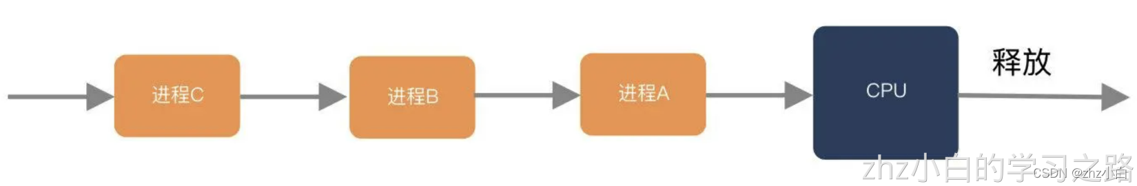

早期的计算机只有一个 CPU,多个任务需要运行怎么办?需要依次排队等待,串行执行,一个任务执行完毕,才能执行下一个。这种方式存在着明显的弊端,假设排在前面的 A 任务需要执行5小时,而排后面的B任务仅需要1分钟,那么 B 任务必须等待 A 任务5小时完成后,才能执行,这种方式显得极其不灵活。

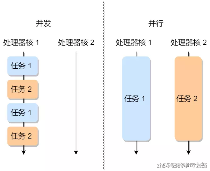

后来就有了多任务系统,在CPU同一时间只能处理一个任务的前提下,每个任务有一定的执行时长,比如任务A执行0.001s,切换到任务B执行0.05s,再切换到任务C执行0.01s…不断循环。这种机制也就可以在一定程度上解决上述任务B需要长时间等待的问题。
由于 CPU 速度非常快,这种多个任务不断切换,会给用户一种任务并行执行的错觉,这种也被称为是伪并行调度。既然有伪并行,那么也会有真并行。在现代计算机中,常见的CPU核数可以达到8核甚至更多,操作系统可将每一个核视为一个CPU,那么8核CPU就可以真并行执行8个任务。
并发和并行有什么区别?

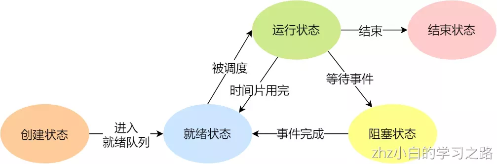

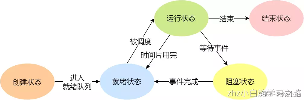

五状态模型
如图,进入就绪队列,其状态就会变为就绪态。各个状态之间的关系描述如下:
就绪 -> 运行:当操作系统内存在着调度程序,当需要运行一个新进程时,调度程序选择一个就绪态的进程,让其进入运行态。
运行 -> 就绪:运行态的进程,会占有CPU(参照一开始的饼状图)。每个进程会被分配一定的执行时间,当时间结束后,重新回到就绪态。
运行 -> 阻塞:进程请求调用系统的某些服务,但是操作系统没法立即给它(比如这种服务可能要耗时初始化,比如I/O资源需要等待),那么它就会进入阻塞态。
阻塞 -> 就绪:当等待结束了,就由阻塞态进入就绪态。
运行 -> 终止:当进程表示自己已经完成了,它会被操作系统终止。
这便是对于单个进程,经典的五状态模型。当存在多个进程时,由于同一时间只能有一个进程在执行,那么如何去管理这一系列的处于阻塞态和就绪态的进程呢?一般来说,会使用就绪队列,和阻塞队列,让处于阻塞态和就绪态的进程进入队列,排队执行。

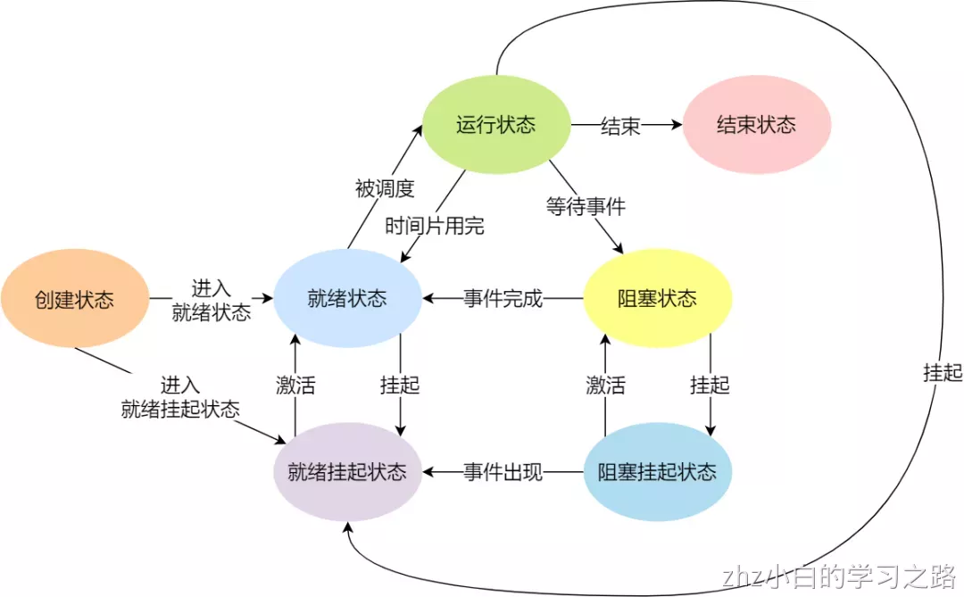

七状态模型
一旦排队的进程多了,对于有限的内存空间将会是极大的考验。为了解决内存占用问题,可以将一部分内存中的进程交换到磁盘中,这些被交换到磁盘的进程,会进入挂起状态
挂起状态可以分为两种:
- 阻塞挂起状态:进程在外存(硬盘)并等待某个事件的出现;
- 就绪挂起状态:进程在外存(硬盘),但只要进入内存,即刻立刻运行;
这两种挂起状态加上前面的五种状态,就变成了七种状态变迁,见如下图:

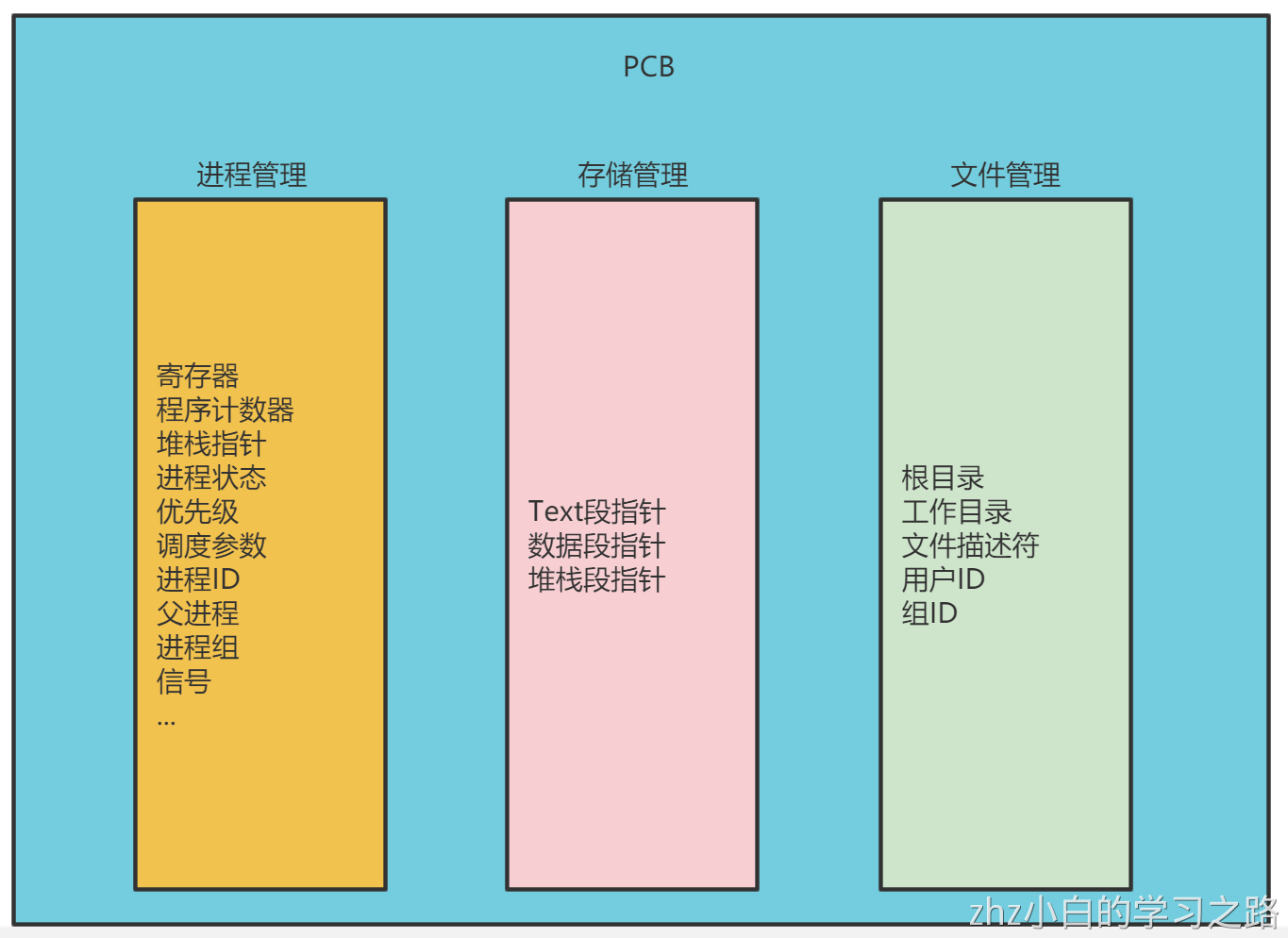

在操作系统中,是用进程控制块(process control block,PCB)数据结构来描述进程的。
PCB 是进程存在的唯一标识,这意味着一个进程的存在,必然会有一个 PCB,如果进程消失了,那么 PCB 也会随之消失。
PCB 具体包含什么信息呢?

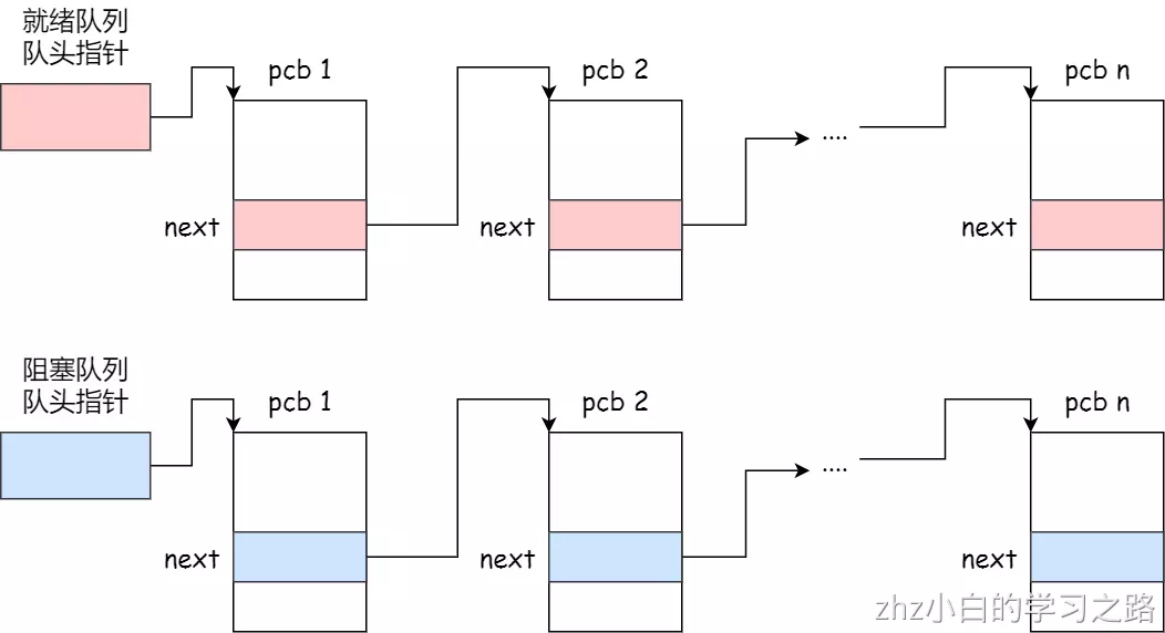

每个 PCB 是如何组织的呢?

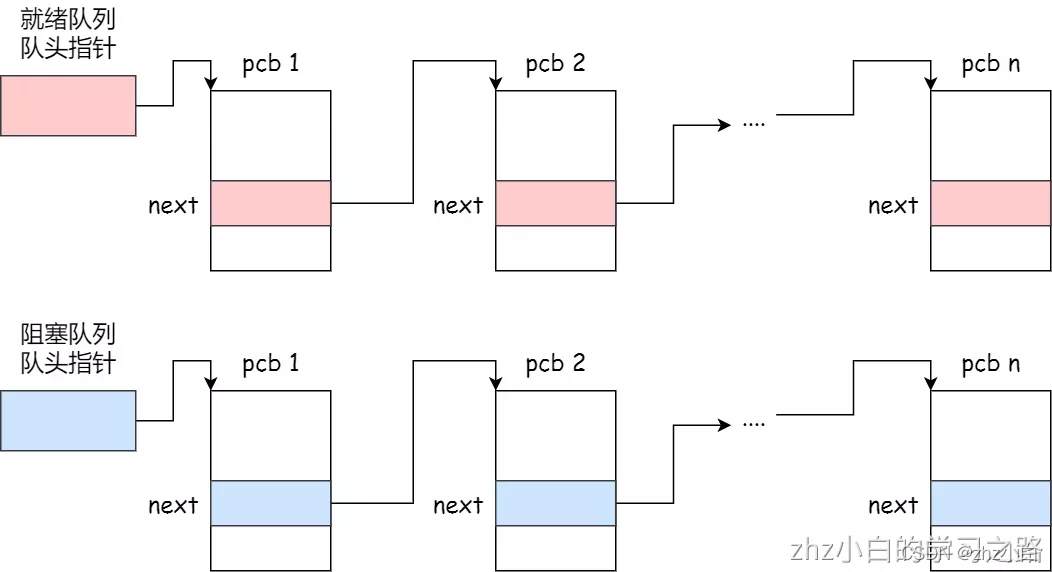

通常是通过链表的方式进行组织,把具有相同状态的进程链在一起,组成各种队列。比如:
- 将所有处于就绪状态的进程链在一起,称为就绪队列;
- 把所有因等待某事件而处于等待状态的进程链在一起就组成各种阻塞队列;
- 另外,对于运行队列在单核 CPU 系统中则只有一个运行指针了,因为单核 CPU 在某个时间,只能运行一个程序。
那么,就绪队列和阻塞队列链表的组织形式如下图:

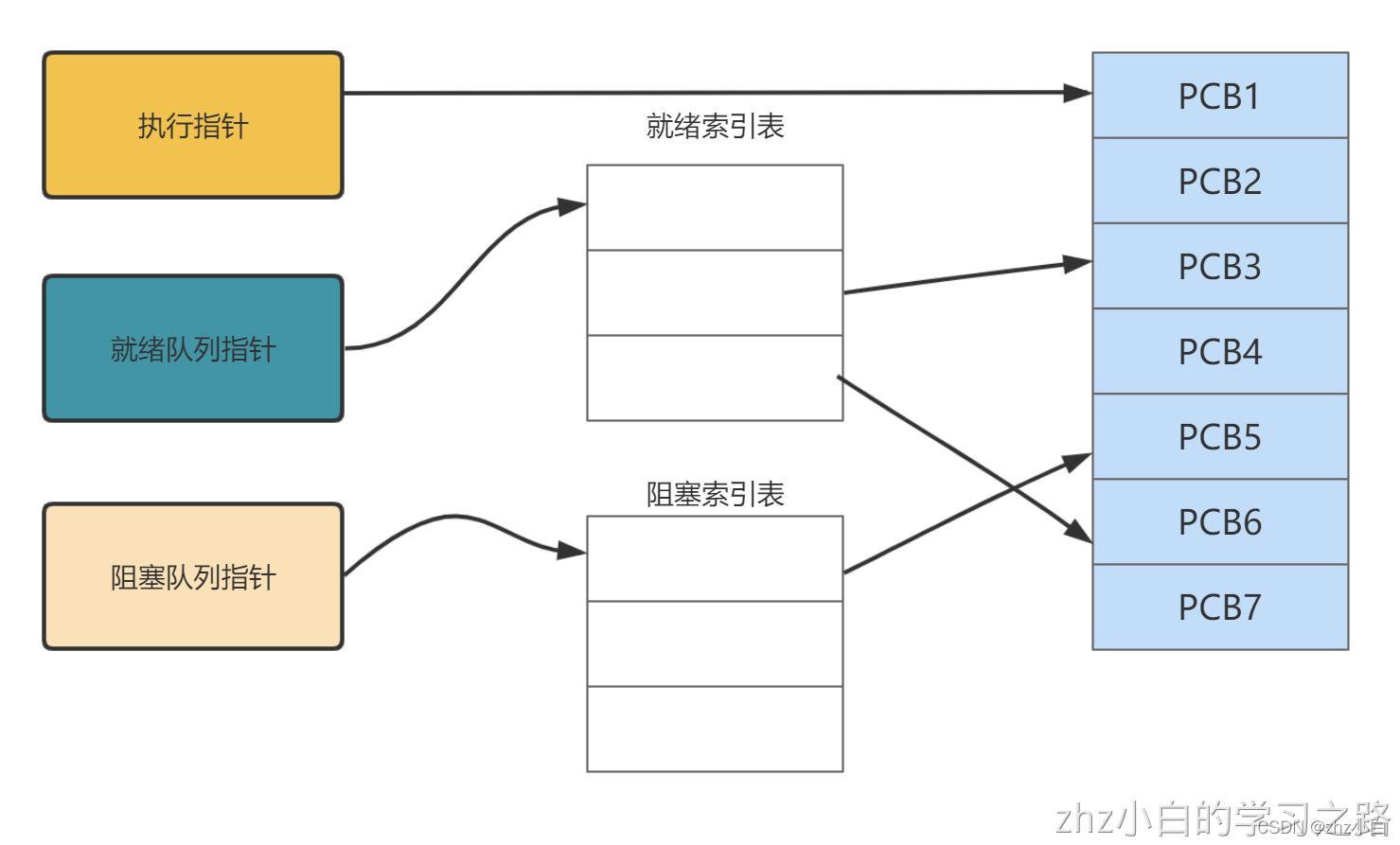

除了链接的组织方式,还有索引方式,它的工作原理:将同一状态的进程组织在一个索引表中,索引表项指向相应的 PCB,不同状态对应不同的索引表。
一般会选择链表,因为可能面临进程创建,销毁等调度导致进程状态发生变化,所以链表能够更加灵活的插入和删除。

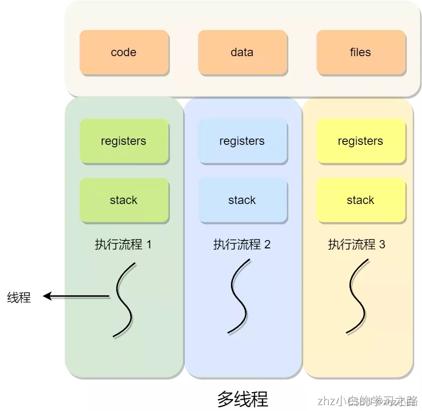

在早期的操作系统中都是以进程作为独⽴运⾏的基本单位,直到后⾯,计算机科学家们⼜提出了更⼩的能独⽴运⾏的基本单位,也就是线程。
什么是线程?

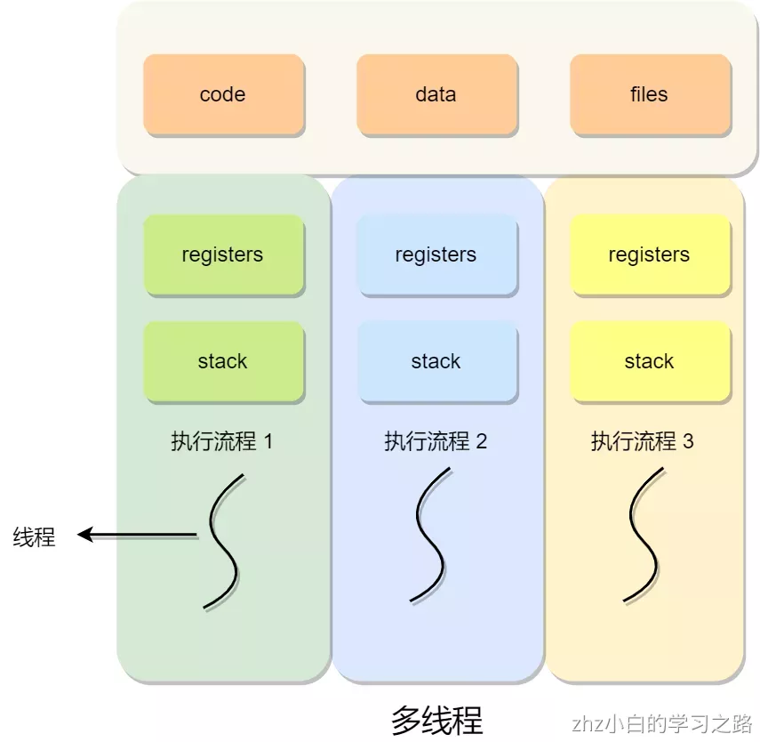

线程是进程当中的⼀条执⾏流程。
同⼀个进程内多个线程之间可以共享代码段、数据段、打开的⽂件等资源,但每个线程各⾃都有⼀套独⽴的寄存器和栈,这样可以确保线程的控制流是相对独⽴的。

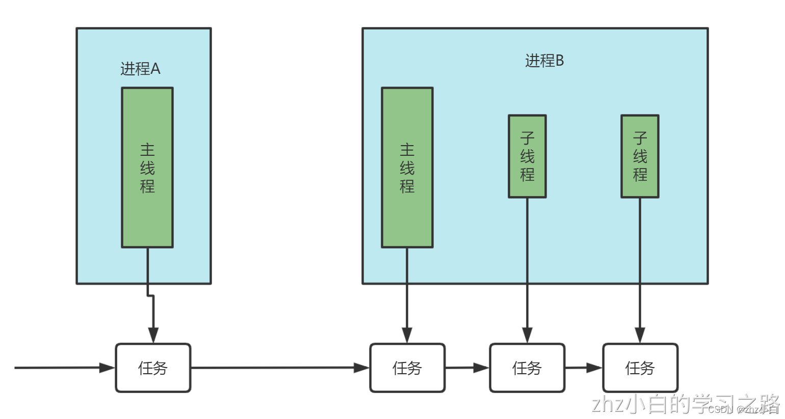

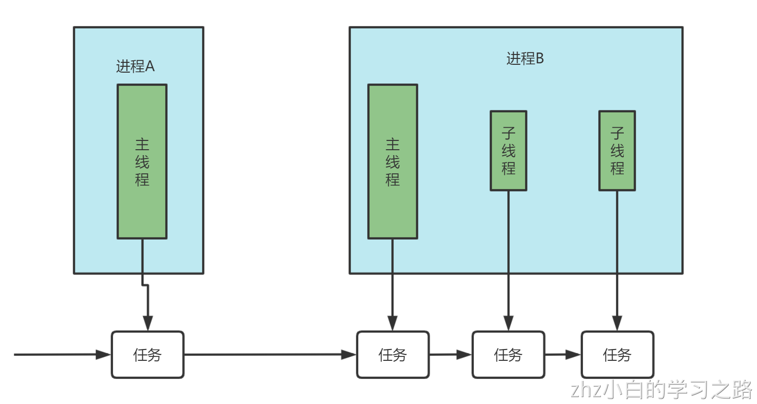

我们一开始提及过,操作系统底层存在调度程序,调度程序可调度任务,而单线程进程,每个进程可以对应一个任务。现在,对于多线程的进程,每一个线程最终对于调度程序来说,都是一个任务,如下图(Linux系统)。因此也有一种流行的说法线程是CPU调度的基本单位

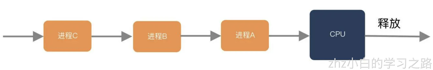

先来先服务(First Come First Serverd, FCFS)。先进就绪队列,则先被调度,先来先服务是最简单的调度算法。
先来先服务存在上面谈论过的问题:当前面任务耗费很长时间执行,那么后面的任务即使只需要执行很短的时间,也必须一直等待。属于非抢占式

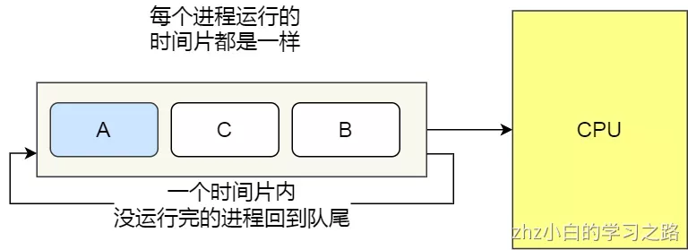

每一个进程会被分配一个时间片,表示允许该进程在这个时间段运行,如果时间结束了,进程还没运行完毕,那么会通过抢占式调度,将CPU分配给其他进程,该进程回到就绪队列。这是一种最简单最公平的调度算法,但是有可能会存在问题。由于进程的切换,需要耗费时间,如果时间片太短,频繁进行切换,会影响效率。如果进程时间片太长,有可能导致排后面的进程等待太长时间。因此时间片的长度,需要有大致合理的数值。(《现代操作系统》的观点是建议时间片长度在20ms~50ms)。

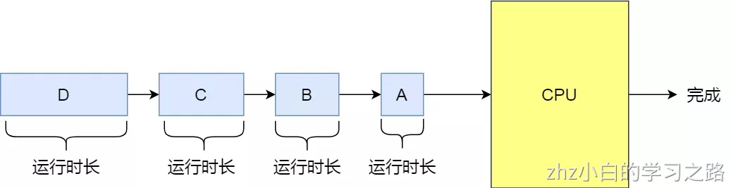

最短作业优先

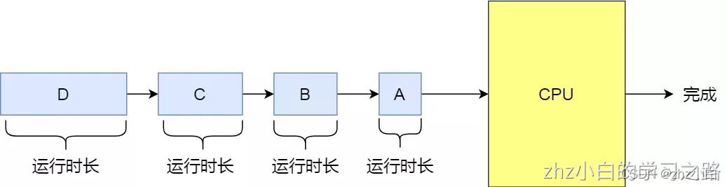

最短作业优先(Shortest Job First, SJF),顾名思义即进程按照作业时间长短排队,作业时间段的排前面先执行,如 下图。
这显然对长作业不利,很容易造成一种极端现象。
比如,一个长作业在就绪队列等待运行,而这个就绪队列有非常多的短作业,那么就会使得长作业不断的往后推,周转时间变长,致使长作业长期不会被运行。

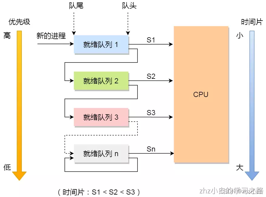

多级反馈队列调度

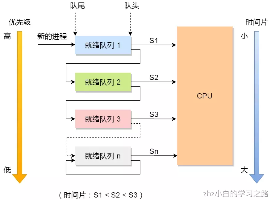

多级反馈队列调度基于时间片轮转和优先级调度,设置多个就绪队列,赋予每个就绪队列优先级,优先级越高的队列进程的时间片越短。如下图,第1级就绪队列优先级最高,进程的时间片长度最短,第2级就绪队列次之,以此类推。
当有新的进程创建时,先进入第1级就绪队列,时间片结束之前就运行完毕,则终止,否则进入第2级队列等待下一次调度。在n级队列之前,进程按照先到先服务规则依次调度,到了第n级队列(最后一级)采用时间片轮转调度。仅当第1级队列为空时,才调度第2级队列的进程,如果第i级队列的进程正在运行,此时有一个更高优先级的进程进入,则会停下第i级的进程,让它回到第i级队列尾部,转而执行更高优先级的进程,即满足优先级调度算法的原则。
可以发现,对于短作业可能可以在第一级队列很快被处理完。对于长作业,如果在第一级队列处理不完,可以移入下次队列等待被执行,虽然等待的时间变长了,但是运行时间也会更长了,所以该算法很好的兼顾了长短作业,同时有较好的响应时间。

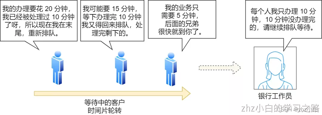

那就公平起见,现在窗口工作人员规定,每个人我只处理 10 分钟。如果 10 分钟之内处理完,就马上换下一个人。如果没处理完,依然换下一个人,但是客户自己得记住办理到哪个步骤了。这个也就是时间片轮转(RR)调度算法。但是如果时间片设置过短,那么就会造成大量的上下文切换,增大了系统开销。如果时间片过长,相当于退化成退化成 FCFS 算法了。

那有没有兼顾到公平和效率的方式呢?这里介绍一种算法,考虑的还算充分的,多级反馈队列(MFQ)调度算法,它是时间片轮转算法和优先级算法的综合和发展。它的工作方式:
- 银行设置了多个排队(就绪)队列,每个队列都有不同的优先级,各个队列优先级从高到低,同时每个队列执行时间片的长度也不同,优先级越高的时间片越短。
- 新客户(进程)来了,先进入第一级队列的末尾,按先来先服务原则排队等待被叫号(运行)。如果时间片用完客户的业务还没办理完成,则让客户进入到下一级队列的末尾,以此类推,直至客户业务办理完成。
- 当第一级队列没人排队时,就会叫号二级队列的客户。如果客户办理业务过程中,有新的客户加入到较高优先级的队列,那么此时办理中的客户需要停止办理,回到原队列的末尾等待再次叫号,因为要把窗口让给刚进入较高优先级队列的客户。
可以发现,对于要办理短业务的客户来说,可以很快的轮到并解决。对于要办理长业务的客户,一下子解决不了,就可以放到下一个队列,虽然等待的时间稍微变长了,但是轮到自己的办理时间也变长了,也可以接受,不会造成极端的现象,可以说是综合上面几种算法的优点。
