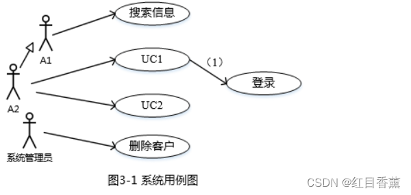

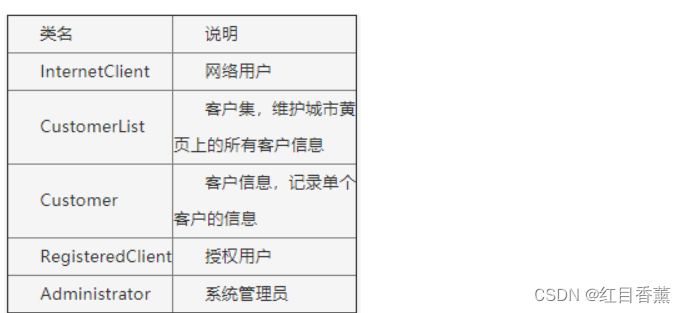

系统采用面向对象方法进行开发, 在开发过程中认定出如表3- 1所示的类。
系统的用例图和类图分别如图3-1和图3-2所示。表3-1 类列。

[问题1]
根据说明中的描述,给出图3-1中A1和A2处所对应的参与者, UC1和UC2所对应的用例以及(1) 处的关系。
答案:
A1网络用户; A2授权用户; UC1更新信息; UC2认证;
关系是:<<include>>
[问题2]
根据说明中的描述,给出图3-2中C1 ~C5所对应的类名(表3-1中给出的类名)和(2) ~ (5)处所对应的多重度。
答案:
C1: InternetClient;
C2: CustomerList;
C3: Administrator;
C4: RegisteredClient;
C5: Customer;
