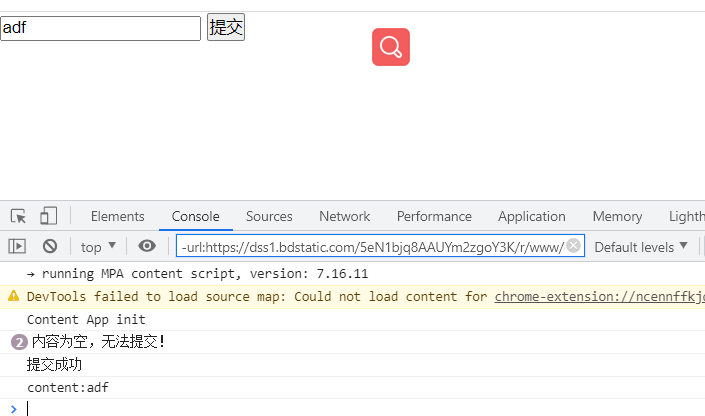

实际应用
需求:阻止空白表单提交。
分析:只需要在提交表单的时候获取对应表单的值,通过trim()方法来校验是否该值为空,为空则阻止提交!
<div>
    <input type="text" name="name">
    <button>提交</button>
</div>
<script>
    const btn = document.querySelector("div button");
    const m_input = document.querySelector("div input");
    btn.addEventListener('click', () => {
        //使用trim()来将左右空格清除
        if (m_input.value.trim() === "") {
            console.log("内容为空,无法提交!")
        } else {
            console.log("提交成功");
            console.log(`content:${m_input.value}`);
    }, false);
</script>
image-20210621153112799

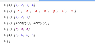

情况1:测试数组、字符串、Set、Map、NodeList、arguments。
<script>
    //数组
    console.log(Array.from([1, 2, 3, 4]));
    //字符串
    console.log(Array.from("changlu"));
    //Set
    console.log(Array.from(new Set([1, 2, 3, 3])));
    //Map
    console.log(Array.from(new Map().set("name", "changlu").set("age", 8)));
    //NodeList
    console.log(Array.from(document.querySelectorAll("div a")));
    //arguments
    const transitionArr = function () {
        return Array.from(arguments);
    console.log(transitionArr(6, 6, 6, 6));
    //自定义对象无法进行转换只能返回一个空数组[]
    console.log(Array.from({ name: 'cl', age: 8 }));
</script>
image-20210621233505046

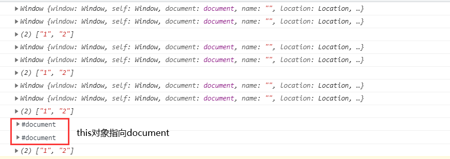

情况4:仅有设置回调函数为普通函数时,设置from的第二个参数才会生效(指定回调函数中的this对象),其他情况都为window。
<script>
    //箭头函数中没有this,无论是否指定第二个参数其this都是window对象
    console.log(Array.from("12", (val) => {
        console.log(this);
        return val;//若是写了回调函数不返回指定值,那么就会返回undefined
        console.log(this);
        return val;
    }, document));
    //回调函数为普通函数,可通过设置第二个参数对函数中的this进行设置
    console.log(Array.from("12", function (val) {
        console.log(this);
        return val;
        console.log(this);//普通函数中设置第二个参数能够设置指定的this对象
        return val;
    }, document));
</script>
image-20210621234431625

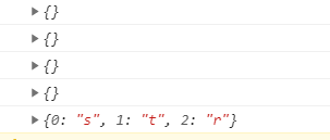

注意点:若是将基本类型作为源对象,实际不会传入值进入到对象。
<script>
    //基本数据类型无法合并到对象中,包括包装类都不行
    console.log(Object.assign({}, undefined));
    console.log(Object.assign({}, null));
    console.log(Object.assign({}, 1));
    console.log(Object.assign({}, true));
    //字符串是可以的!
    console.log(Object.assign({}, 'str'));
</script>
image-20210622001630948

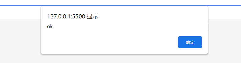

3.3、Object.defineProperty()
官方文档
功能:能够在指定对象上定义新属性。
示例:我们在window对象上挂载tt对象,接着来进行尝试调用
  <script>
      Object.defineProperties(window,{
        //属性名
        tt: {
          get(){
            return {
              say(){
                alert("ok");
      //此时就可以全局调用了
      window.tt.say();
  </script>
image-20210827001941352
