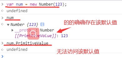

包装类:Number、String、Boolean。
目的:为了让基本类型可以从他们的构造函数中的prototype上获得方法。
1、包装类Number、String、Boolean是对基本类型number、string、boolean的包装类,它们的类型都是Object。
2、在包装类中都有一个PrimitiveValue即默认值(该默认值无法访问),包装类实际都是通过该默认值来创建的对象。
3、在基本类型中也都有__proto__其指向了包装类的原型,所以你尽管定义了一个基本类型也依旧能够调用包装类的方法(装箱操作)。(猜想:你使用基本类型来调用包装类方法时,内部可能会有一个隐藏操作将基本类型转为包装类型)
4、new出来的包装类也能够正常参与运算,运算得到的结果是基本数据类型(拆箱操作)。
下面是对上面结论的演示:

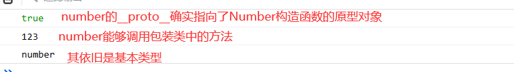

第三部分
image-20210616111800745
<script>
    var basic_num = 123.45;
    //测试基本类型的的__proto__对象是否指向了Number构造函数的原型
    console.log(basic_num.__proto__ === Number.prototype);
    //测试基本类型调用包装类的方法
    console.log(basic_num.toFixed(0));
    //查看基本类型的值
    console.log(typeof basic_num);
</script>

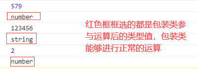

第四部分
image-20210616112210137
<script>
    //创建包装类型
    var num = new Number(123);
    var str = new String("123");
    var boolean = new Boolean(true);
    //测试包装类参与基本运算以及运算过后的类型
    console.log(num + 456);//579
    console.log(typeof (num + 456));//number
    console.log(num + "456");//"123456"
    console.log(typeof (num + "456"));//string
    console.log(boolean + true);//2
    console.log(typeof (boolean + true));//boolean
</script>

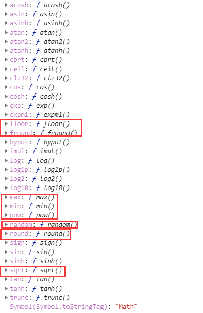

二、Math对象
image-20210616113735933
  • pow():求幂,2^3^
  • sqrt():开方。
  • ceil():向上取整。
  • floor():向下取整。
  • round():四舍五入取整。
  • min():得到参数列表的最小值。参数必须以1,2,3,4,5这种形式传入。
  • max():得到参数列表的最大值。参数必须以1,2,3,4,5这种形式传入。

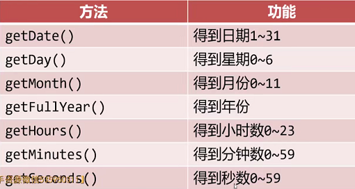

3.2、日期对象的相关方法
日期对象的方法:
image-20210617133507719
<script>
    var date = new Date();
    //获取年
    console.log(date.getFullYear());
    //获取月
    console.log(date.getMonth());
    //获取日(星期)
    console.log(date.getDay());
    //获取小时
    console.log(date.getHours());
    //获取分钟
    console.log(date.getMinutes());
    //获取秒
    console.log(date.getSeconds());
    //获取毫秒
    console.log(date.getMilliseconds());
</script>

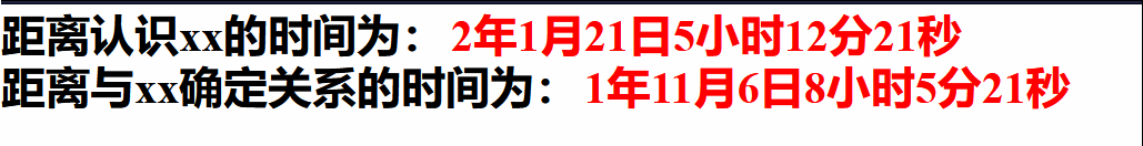

实际案例:计算过往时间到现在此时此刻的年月份秒实时统计
效果:
GIF
分析:通过定时器每秒来进行执行函数方法!
其中的小时、分钟、秒数可直接通过两个date对象相减得到的时间戳毫秒数来进行运算求得,因为秒、分钟、小时都是固定的换算单位。
针对于年、月、日,由于每月月份的天数不同需要进行额外计算,先算出已经过去的年数,接着算对应的月数,对应的天数即可!!!
最终将获取年、月、日、时、分、秒封装成一个函数,返回字符串获取到
