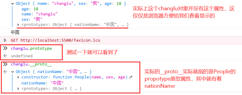

什么是原型链查找呢?
  • js规定,通过实例打点可以访问它的原型的属性和方法,这就称为原型链查找。
我们来看一个例子:
<script>
    //构造函数(其实就是一个函数)
    function People(name, sex, age) {
        this.name = name;
        this.sex = sex;
        this.age = age;
    //在构造函数中的prototype(原型)里添加属性
    People.prototype.nationName = '中国';
    var changlu = new People("changlu", '男', 18);
    console.log(changlu)
    console.log(changlu.nationName);
</script>
image-20210614212353937
得到的结论:若是从实例上去查找指定属性,若是原本实例上没有该属性,就会从其原型(propotype属性)里去找。(任何一个对象同样也会按着这个原型链去查找),若是找到就将其输出。
  • 实际上这个对象中并没有这个propotype属性,仅仅只是浏览器用来给我们方便查看的,对象中真正拥有的应该__propt__属性,该属性你就可以看做是原本构造函数的propotype原型属性(即浏览器给我们展示出来的)。
  • image-20210614213649296

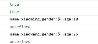

为什么要在原型上添加方法?
结论:若是在构造函数中添加方法,那么创建一个实例时,就会重新创造一个新的函数绑定到你新创建的对象上。这就会带来内存浪费的问题。
我们来看个例子,直接将方法添加到构造函数中去,接着我们来进行实例化两个对象,来尝试比较两个对象中的info函数是否是同一个引用:
<script>
    //构造函数(其实就是一个函数)
    function People(name, gender, age) {
        this.name = name;
        this.gender = gender;
        this.age = age;
        this.info = function () {
            console.log("name:" + this.name + ",gender:" + this.gender, ",age:" + this.age);
    //创建两个实例
    var xiaoming = new People("xiaoming", '男', 18);
    var xiaowang = new People("xiaowang", '男', 25);
    //创建的两个实例上的函数引用值是否相同(实际是其的引用值不同,表示两个函数都是额外创建出来的)
    console.log(xiaoming.info == xiaowang.info)
    console.log(xiaoming.info === xiaowang.info)
</script>
image-20210615092548581
说明:很明显,这两个对象创建后两个引用值不同就验证了两个对象的函数都是重新创建的!

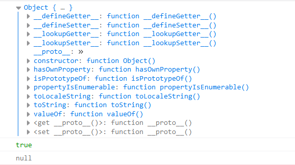

4.5、原型链的终点(Object.prototype)
我们来看下面这个图:
  • 首先我们要明确几个内容①你自定义的构造函数其本身会自带一个propotype(原型对象)。②你创建的对象(任何一个对象)其会自带一个__proto__对象(实际就是其原本构造函数的原型对象)。
  • 描述原型链查找过程:我们在调对象的一个属性或者一个方法时,若是其对象本身没有该属性或方法,会从该对象中的__proto__即构造函数的原型对象里去找,还找不到就继续往上去找直至终点—本章内容Object.prototype。
image-20210615101246150
通过上面的图,我们是不是一下子就很豁然开朗,我们创建自定义对象时就附带了很多的方法,为什么能调用呢?这就要归功于我们的原型链,那些方法都藏于构造函数的原型对象中!!!
<script>
    function Own() {
    //查看一下Own的原型指向的原型对象(实际就是Object的prototype原型对象)
    console.log(Own.prototype.__proto__);
    //来验证一下是不是Object的prototype原型对象
    console.log(Own.prototype.__proto__ === Object.prototype);
    //验证一下Object的原型对象prototype其原型是否为终点
    console.log(Own.prototype.__proto__.__proto__);
</script>
image-20210615102626701
说明:上面的测验能够进行很好的验证原型链的终点是Object的原型,并且我们能够注意到Object的原型对象中有需要的方法,这也就意味着我们能够对自定义的对象调用这些方法!!!

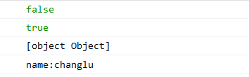

4.6、初体验:Object的原型对象方法测试(重写toString()方法)
Object构造函数的原型对象相关方法:
image-20210615103827574
本部分我们来测试Object构造函数中原型对象里的hasOwnProperty()、toString()方法以及来进行重写toString()方法(也称为遮盖效应):
<script>
    function Own() {
        this.name = "changlu";
    //为自定义构造函数的原型对象添加属性
    Own.prototype.nationName = "中国";
    var xiaoming = new Own();
    //测试两个原型链中的方法(Object的原型对象中的)
    //hasOwnProperty():是否有属于自己的属性(非原型链中的)
    console.log(xiaoming.hasOwnProperty("nationName"));//false  | 该属性存在于Own的原型对象中,不属于xiaoming对象的属性
    console.log(xiaoming.hasOwnProperty("name"));//true   | 小明对象中有该属性
    //toString():用来描述对象的,Object中仅仅只是返回地址(浏览器不显示地址)
    console.log(xiaoming.toString());//[object Object]  | 返回的就是引用地址
    //自定义toString()方法
    Own.prototype.toString = function () {
        console.log("name:" + this.name);
    //成功调用toString()方法
    console.log(xiaoming.toString());//"name:changlu"
</script>

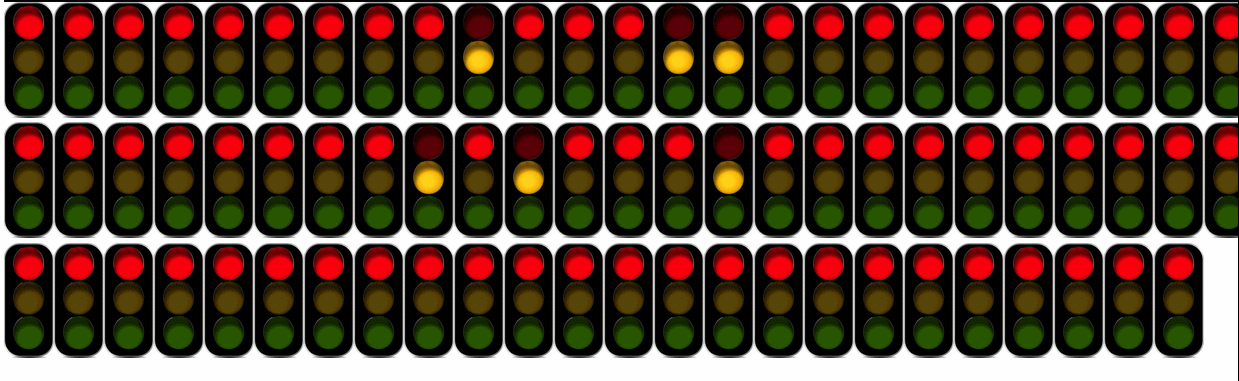

六、实际案例
1、红绿灯
需求:点击红绿灯就能够进行红绿灯的切换。
分析:采用面向对象的思想,将红绿灯抽象为一个类,创建红绿灯构造函数。
  • 属性:color,来决定点击后的颜色。
  • 方法:init()初始化红绿灯(创建节点以及挂载到指定盒子中)、changeColor()(绑定点击事件,只要点击就会进行切图操作)
GIF
<style>
        margin: 0;
        padding: 0;
    img {
        width: 40px;
        height: auto;
</style>
<body>
    <!-- 用于挂载img图片 -->
    <div class="box" id="box"></div>
    <script>
        var mybox = document.getElementById("box");
        //红绿灯类
        function TrafficLight() {
            //颜色:红色1,绿2,黄3
            this.color = 1;
            this.init();
            this.changeColor();
        //初始化方法:挂载图片
        TrafficLight.prototype.init = function () {
            this.dom = document.createElement('img');
            this.dom.src = "./images/" + this.color + ".jpg";
            //挂载到盒子中去
            mybox.appendChild(this.dom);
        //绑定点击事件,对应事件就是改变图片(实现红绿灯转换)
        TrafficLight.prototype.changeColor = function () {
            var self = this;//由于要使用到对象的color属性,所以需要进行保存
            //绑定点击事件:点击一下就更改一个图片(红绿黄改变)
            this.dom.onclick = function () {
                self.color++;
                if (self.color == 4) {
                    self.color = 1;
                this.src = "./images/" + self.color + ".jpg";
        //实例化100个红绿灯
        for (let i = 1; i <= 100; i++) {
            new TrafficLight();
    </script>
</body>

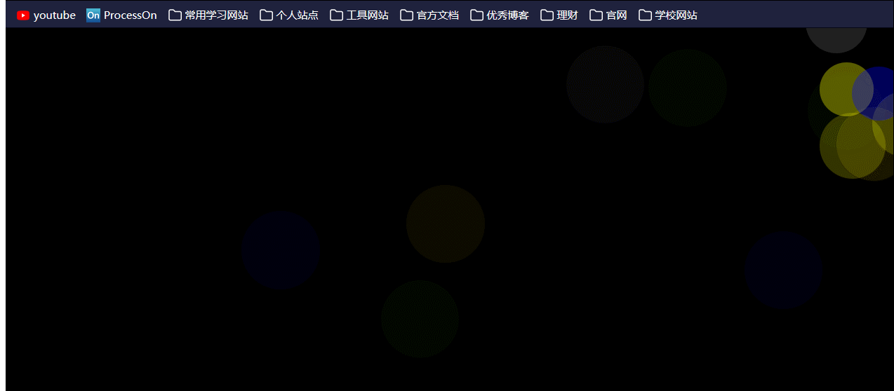

2、炫彩小灯案例
第一版本
效果与分析
效果展示:
GIF
思路分析:
将小球抽象成类,通过浏览器鼠标移动事件来每次创建一个小球,通过定时器来对所有的小球进行更新操作(一秒几十次小球更新吧,包括对小球的位置、大小、透明度)。
小球类:
  • 属性:颜色、坐标位置、小球移动的方向(其实小球向x,y轴移动的长度,随机数[-10,10])、透明度、半径。
  • 方法:
    • init():初始化方法,创建div元素,对对象属性进行初始化,并将像这些初始化值实际存储到dom元素上。
    • update():对小球的一系列状态进行更新操作,这个并不是我们来单独调用的,而是通过一个定时器来进行不断更新操作!更新操作过程中将小球的透明度作用结束终点,结束时将数组中的指定对象移除以及从dom树上移除指定dom元素。(减少内存消耗)
定时器:每50ms执行更新操作,每次更新操作作用于所有的小球。(如何作用到所有小球呢?需要在new的过程中将对象push到数组中即可)。
onmousemove事件绑定:给页面document添加事件,将new操作就放在这里进行!
源码

            //小球颜色
            this.obj.style.backgroundColor = this.color;
            //小球位置
            this.obj.style.left = this.x + "px";
            this.obj.style.top = this.y + "px";
            //挂载到dom树上
            document.body.appendChild(this.obj);
        //update():进行更新小球的状态
        Ball.prototype.update = function () {
            //小球的透明度
            this.opacity -= 0.05;
            //以小球的透明度作为小球结束状态(一旦结束就要删除数组中存储的小球对象以及挂载好的dom元素)
            if (this.opacity <= 0) {
                //删除数组中的指定元素
                for (let i = 0; i < ballArr.length; i++) {
                    if (ballArr[i] == this) {
                        ballArr.splice(i, 1);
                        break;
                //移除在body上的dom元素
                document.body.removeChild(this.obj);
                return;
            //设置小球暂停的情形(小球的宽在[30,50]区间)
            var num = parseInt(this.obj.style.width);
            if (num >= 30 && num <= 50) {
                this.isStop = true;
            //对小球处于屏幕位置的重新计算
            this.x += this.mx;
            this.y -= this.my;
            //小球半径越来越大
            this.radius += 2.3;
            //更新当前小球状态
            //1、小球位置
            //2、小球大小
            this.obj.style.width = (this.radius * 2) + "px";
            this.obj.style.height = (this.radius * 2) + "px";
            this.obj.style.borderRadius = this.radius + "px";
            //3、小球透明度
            this.obj.style.opacity = this.opacity;
        //定时器
        var myinterval = setInterval(function () {
            //对数组中的元素都进行遍历更新操作
                if (!ballArr[i].isStop)
                    ballArr[i].update();
        }, 50);
        //创建球函数
        function createBall(e) {
            //获取到鼠标的x,y坐标
            new Ball(e.clientX, e.clientY);
        //鼠标移动事件(每移动一次就创建一个小球)
        //document.onmousemove = createBall;
        document.onmousemove = null;
        //文档的单击事件:控制onmousemove是否有对应的移动事件
        var t = 0;
        document.onclick = function () {
            if (t == 1) {
                t = 0;
            } else {
                t = 1;
    </script>
</body>
