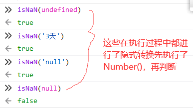

方式一:使用js的内置函数isNaN()
能够使用该函数快速的判断是否为NaN了:
image-20210607192936951
不足点:它的原理实际上就是只要该变量传入Number()的执行结果是NaN,则调用isNaN()的函数就会得到true。
image-20210607193302755

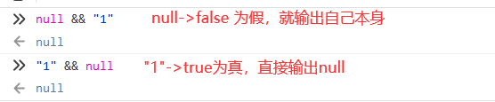

&&:例a&&b,a转为boolean类型,若a为真,则表达式为b;若a假,表达式为a。—返回表达式
  • 若是a为真,那么决定权就在b手中,直接返回b。(本质实际与前面的都相同)
image-20210607202025700

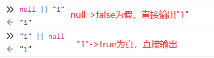

||:例a&&b,a转为boolean类型,若a为真,则表达式为a;若a为假,表达式为b。(巧记:与&&相反)—返回表达式
