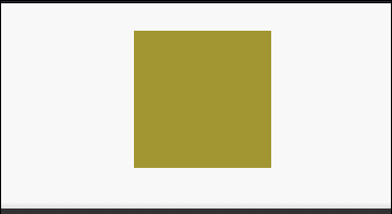

案例3:正方体3D空间旋转
效果展示
本次案例是将3D章节+过渡效果结合实现的正方体空间旋转
GIF
源码及分析
在3D章节仅仅是div+p部分结合完成了3D的正方体;在过渡章节,添加了section盒子部分,将section盒子作为舞台,div整个元素(也就是3D的正方体)来进行3D旋转(绕X轴、Y轴旋转)。
<section>
    <div class="box1">
        <p></p>
        <p></p>
        <p></p>
        <p></p>
        <p></p>
    </div>
</section>
①设置perspective属性:sectiondiv部分实际上都是舞台,section是大舞台,div则是小舞台(需要带动6个P标签,也就是6个面进行旋转),所以section、div都需要设置perspective属性值(这里设置为10000px,不然就会成为矩形)
②给div元素添加过渡效果,当触碰到section元素的时候,就改变div中的transform属性,进行x轴、y轴的360度旋转。

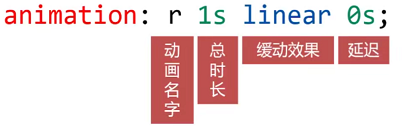

接着是动画的调用:通过使用animation属性,如下默认是使用四个属性的:
image-20210606161748673

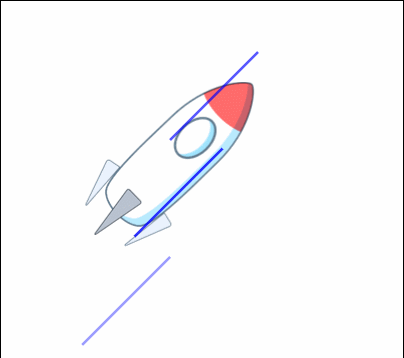

案例2:小火箭穿梭
效果展示
使用了一个小火箭素材,接着就实现了火箭穿梭的效果
GIF
源码与分析
分析
  • 火箭:使用的是素材,效果是从左上角移动到右下角,采用了3D中的空间平移效果,动画是无限+交替执行。
  • 线:使用的是div元素,使用绝对定位让其脱离文档流,覆盖在小火箭上,该效果使用了opacity属性以及3D空间平移属性,关键是对应的动画执行时机的不同,动画过程使用了百分数定义三个部分,隐藏->显示->隐藏以及3d平移过程。
