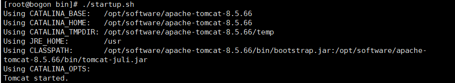

进入到tomcat的bin目录,输入./startup.sh,即可启动tomcat服务器。
具体流程如下:startup.sh —> catalina.sh start —> java xxxx.jar org.apache.catalina.startup.Bootstrap(main) start(参数)(这是在cataline.sh中启动java程序的命令)

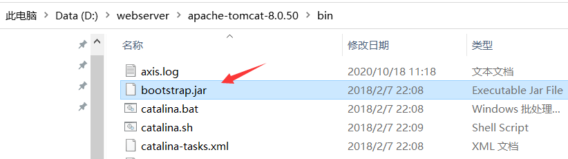

我们在tomcat的bin目录下可以看到bootstrap.jar包,该jar包中就包含了上面提到了的org.apache.catalina.startup.Bootstrap类,该类中的main()方法作为入口:
image-20210426102432109

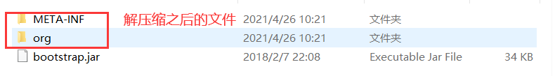

话不多说我们解压看一下就知道了:
image-20210426103042747

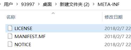

  • META-INF:提供存档的便签信息,其中包含了三个文件。LICENSE就是一个许可证(该许可证是apache的);MANIFEST.MF(清单,描述jar文件中的信息的一个目录)其中包含清单版本、创建版本、主类名称(主类为org.apache.catalina.startup.Bootstrap);NOTICE:含版权信息之类。
    • image-20210426103231676

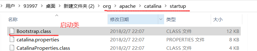

  • org:其中包含的是javaclass文件,主要是catalina包以及tomcat包,其中org.apache.catalina.startup.Bootstrapcataline包中。
下面就是Bootstrap的主类位置:
image-20210426103910902

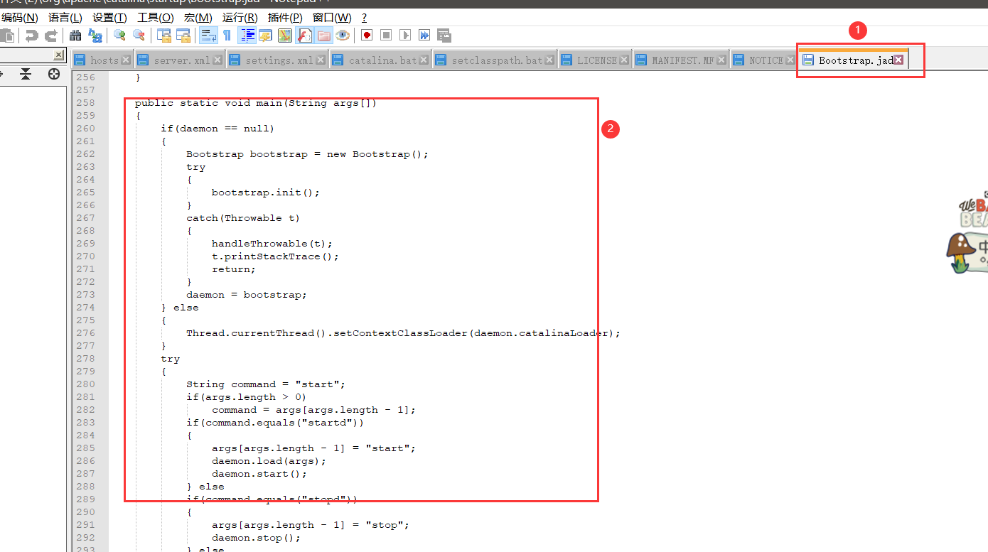

通过反编译工具jad反编译Bootstrap.class文件,就能够看到其中的main()方法:
image-20210426104357463
  • 其中的286、287行就是完成了Tomcat的初始化以及启动核心过程。
