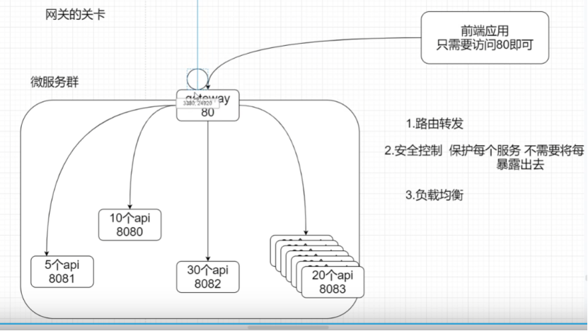

一、背景
1.1、网关的背景
在分布式微服务架构中,某个服务可以会有多个实例来去注册到注册中心,那么如何去调用如此多个的服务也成为了一个比较大的问题。
此时客户端去调用服务就会出现以下问题:①客户端访问地址配置问题。②多个服务的认证授权问题,造成鉴权认证功能重复冗余情况。③服务访问量大造成的重构问题。
如何解决上面的问题呢?微服务引入了 网关 的概念,网关为微服务架构的系统提供简单、有效且统一的API路由管理,作为系统的统一入口,提供内部服务的路由中转,给客户端提供统一的服务,可以实现一些和业务没有耦合的公用逻辑,主要功能包含认证、鉴权、路由转发、安全策略、防刷、流量控制、监控日志等。
原本的对应服务客户端去直接调服务实例接口转变为统一走gateway网关来进行服务转发:
image-20220729110334653
1.2、是否有网关的对比
没有网关:客户端直接访问我们的微服务,会需要在客户端配置很多的 ip:port,如果 user-service 并发比较大,则无法完成负载均衡。
  • 试想:若是某个服务实例采用集群,那么我们在进行负载均衡配置时难道也要一一配置真实的服务地址嘛,那这就会出现很大的人力问题。
有网关:客户端访问网关,网关来访问微服务,(网关可以和注册中心整合,通过服务名称找到目标的 ip:prot)这样只需要使用服务名称即可访问微服务,可以实现负载均衡,可 以实现 token 拦截,权限验证,限流等操作 。
  • 好处:使用网关呢,我们就不需要在nginx负载均衡中配置大量的服务实例地址,而是只需要配置gateway网关的集群地址,某个请求通过nginx走到网关,接着在网关进行服务发现+负载均衡去访问某个服务的实例。

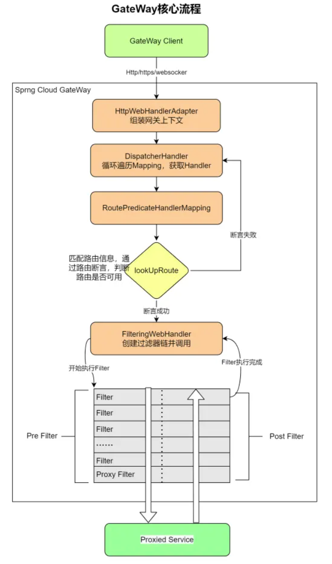

执行流程如下:
1、Gateway Client 向 Spring Cloud Gateway 发送请求,请求首先会被 HttpWebHandlerAdapter 进行提取组装成网关上下文。
3、此时网关的上下文会传递到 DispatcherHandler ,它负责将请求分发给 RoutePredicateHandlerMapping。
4、RoutePredicateHandlerMapping 负责路由查找,并根据路由断言判断路由是否可用。
5、如果过断言成功,由FilteringWebHandler 创建过滤器链并调用。
6、通过特定于请求的 Fliter 链运行请求,Filter 被虚线分隔的原因是Filter可以在发送代理请求之前(pre)和之后(post)运行逻辑。
7、执行所有pre过滤器逻辑。然后进行代理请求。发出代理请求后,将运行“post”过滤器逻辑。
8、处理完毕之后将 Response 返回到 Gateway 客户端。
针对于代理请求pre与post的分别应用场景:
  • Filter在pre类型的过滤器可以做参数效验、权限效验、流量监控、日志输出、协议转换等。
  • Filter在post类型的过滤器可以做响应内容、响应头的修改、日志输出、流量监控等

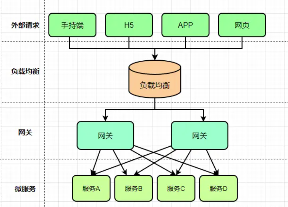

2.4、实际应用的服务架构
若是想要我们的网关达到高可用,那么就需要进行部署集群,并在gateway网关上层配置一个负载均衡层:
image-20220729110725372

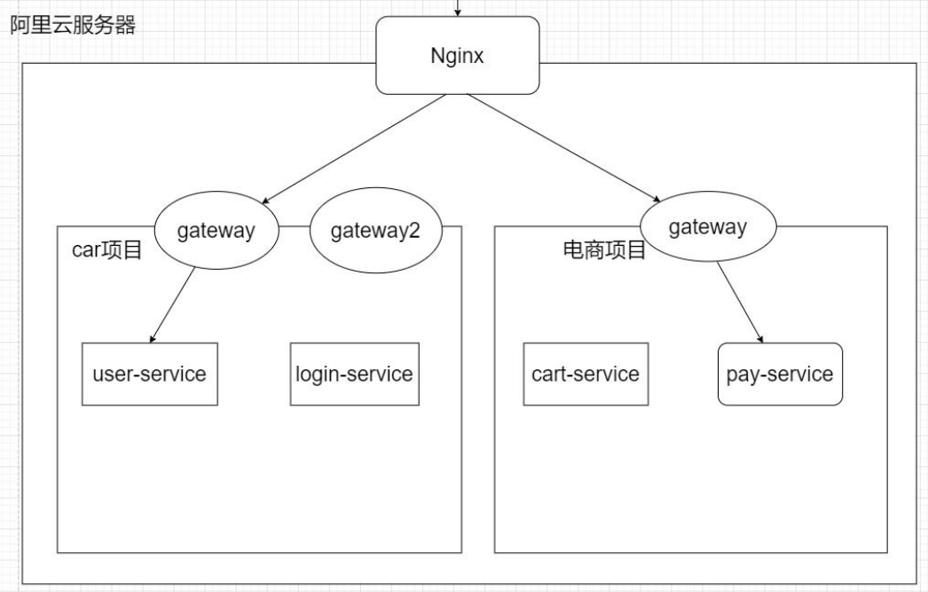

比较合适的搭配效果如下:
image-20220729131146480

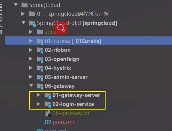

本小节只需要使用一个gateway与一个服务实例即可。
image-20220729112601422
实现目标:网关实现路由转发的效果。(之后小结会进行动态路由的实现)
login-service:登录模块服务
image-20220729112727197
当前该服务仅仅只要引入web模块即可,当前还没有涉及到注册中心。

gateway-service:网关服务

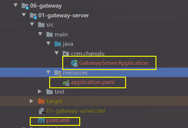

依赖配置:对应springboot、springcloud版本号在三章节下有说明
<dependency>
    <groupId>org.springframework.cloud</groupId>
    <artifactId>spring-cloud-starter-gateway</artifactId>
</dependency>
image-20220729112907513

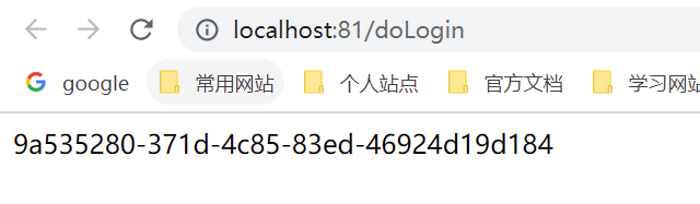

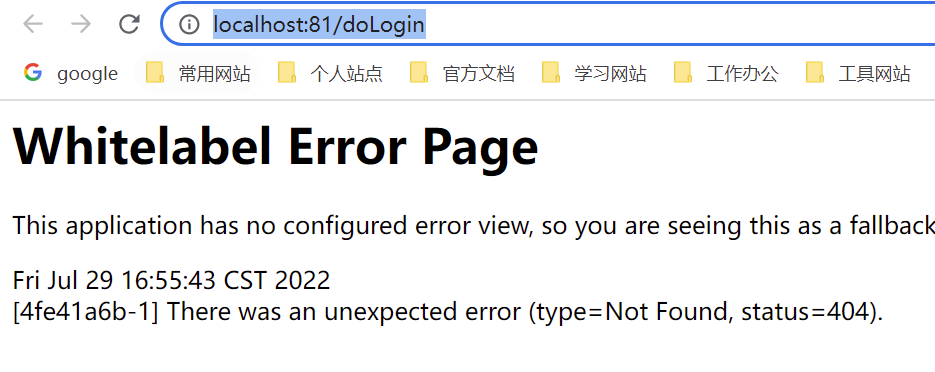

目前的话我们无需编写任何代码,就可以使用一个路由转发的效果,接下来我们来进行测试一下!

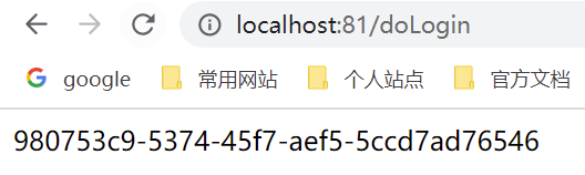

测试:访问路径http://localhost:81/doLogin,即可在gateway中进行转发到我们的login-service服务实例上。
image-20220729113251968
注意:当前仅仅是路由转发指定的地址,并没有去注册中心拉取服务实例进行访问!

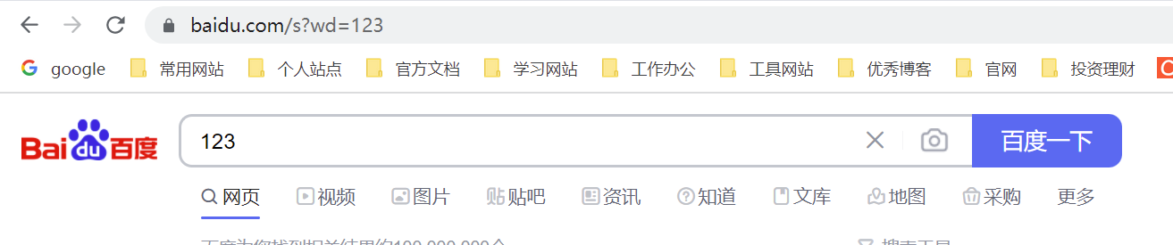

image-20220729132835039
可以看到百度的路由地址是:https://www.baidu.com/s?wd=123
思路:将/s即之后的内容转发到指定的百度网址,实际上与3.1中配置的大体参数类似
package com.changlu.config;
import org.springframework.cloud.gateway.route.RouteLocator;
import org.springframework.cloud.gateway.route.builder.RouteLocatorBuilder;
import org.springframework.context.annotation.Bean;
import org.springframework.context.annotation.Configuration;
 * @Description:
 * @Author: changlu
 * @Date: 1:15 PM
@Configuration
public class RouteConfig {
    @Bean
    public RouteLocator customRouteLocator(RouteLocatorBuilder builder) {
        return builder.routes()
                //路由
                .route("baidu_route", r -> r.path("/s").uri("https://www.baidu.com/"))
                .build();
ok,此时我们来测试一下:http://localhost:81/s?wd=123

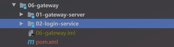

同样是对前两个进行改造:
image-20220729135838681

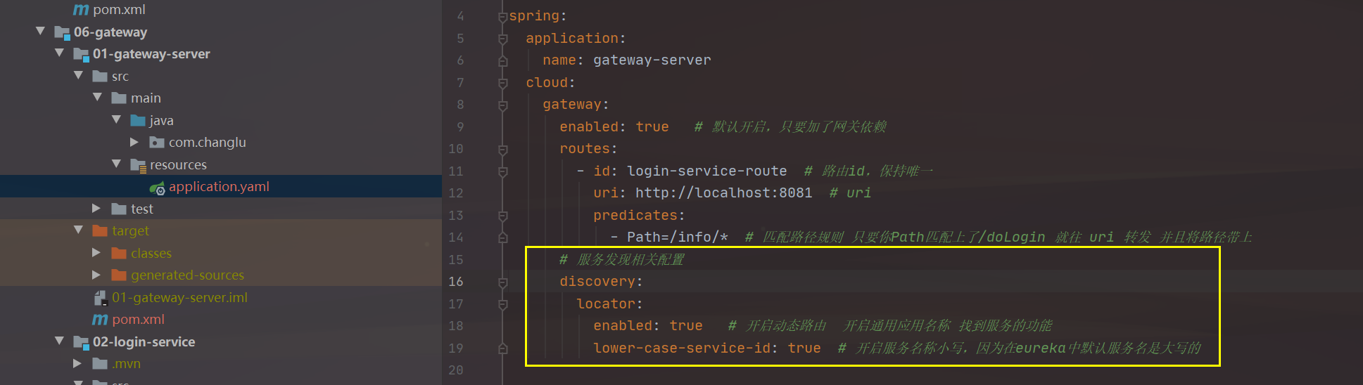

最后在``gateway-server`服务的yaml配置里进行开启动态路由:
image-20220729140136948
# 服务发现相关配置
discovery:
    locator:
        enabled: true   # 开启动态路由  开启通用应用名称 找到服务的功能
        lower-case-service-id: true  # 开启服务名称小写,因为在eureka中默认服务名是大写的
当前我们已经实现了动态路由了,完全就只需要进行配置即可!

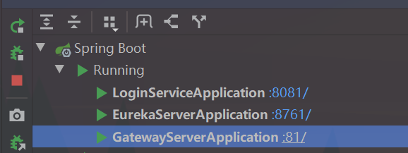

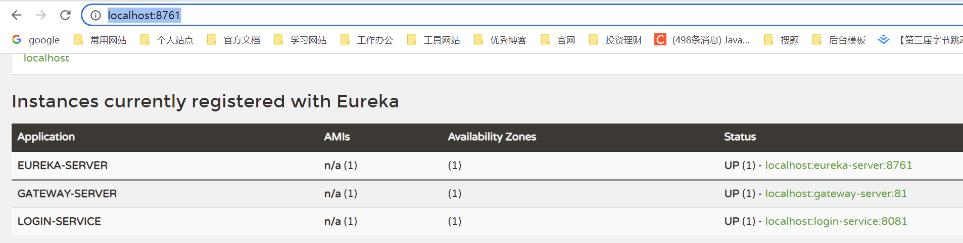

我们来启动网关、生产者服务以及eureka注册中心:
image-20220729140552786

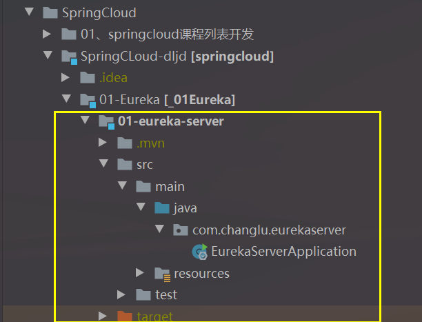

  • 注册中心的代码案例使用之前博文中的eureka案例:image-20220729140631775
image-20220729140651020
在对login-service与gateway-server都开启了服务注册之后,以及开启了gateway-server的动态路由,我们就可以来实现根据服务名调用指定注册中心中的服务实例了。

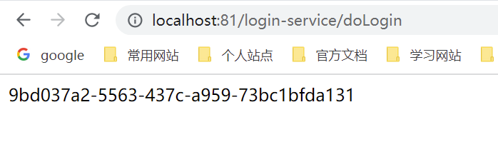

再此之前我们进行路由代码配置访问的是:http://localhost:81/doLogin
针对于动态路由,我们在/doLogin前添加一个服务名,例如在eureka中心中login-service注册的服务名为login-service:http://localhost:81/login-service/doLogin
测试一下:ok能够进行测试访问
image-20220729140704866

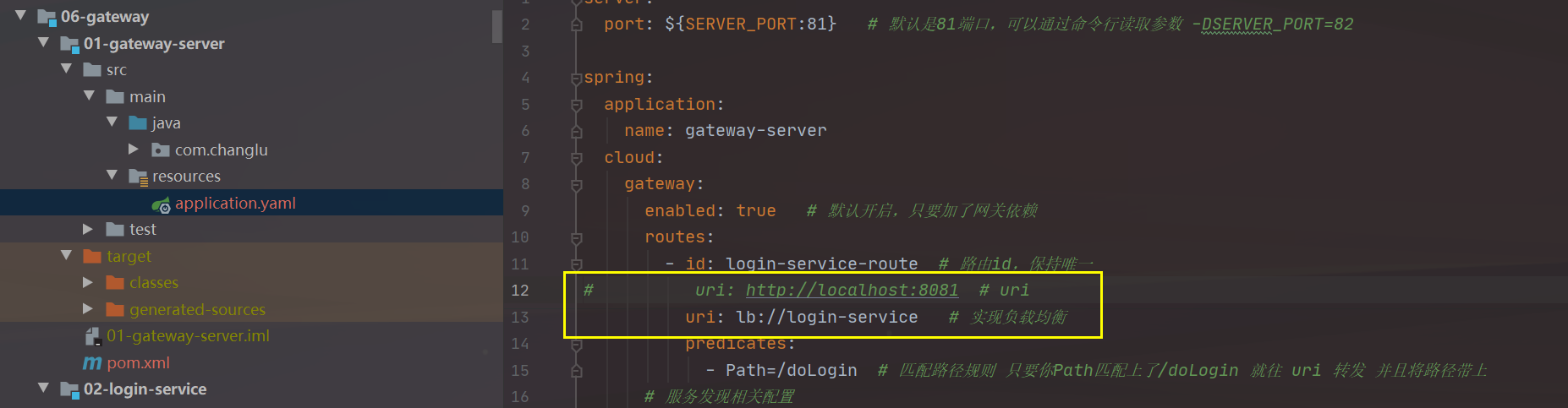

image-20220729141129041
将原本指明服务ip地址以及port端口的更改为负载均衡协议lb://服务名
#          uri: http://localhost:8081  # uri
           uri: lb://login-service   # 实现负载均衡
测试一下:
image-20220729141109178
没得问题!

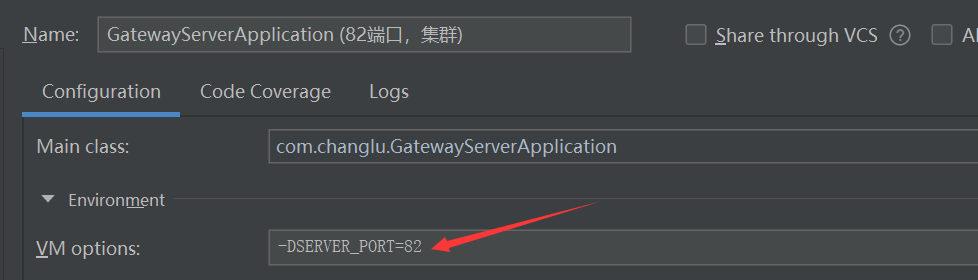

直接使用的是3.1章节中的gateway,如何创建不同端口的多实例呢?
我们针对yaml配置文件来编写可接收命令传参:
server:
  port: ${SERVER_PORT:81}   # 默认是81端口,可以通过命令行读取参数 -DSERVER_PORT=82
image-20220729114057073
image-20220729114106551

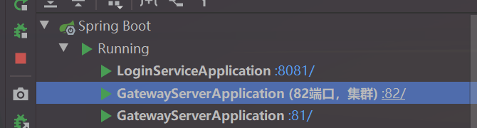

-DSERVER_PORT=82
接着我们来进行启动服务实例:
image-20220729114246658

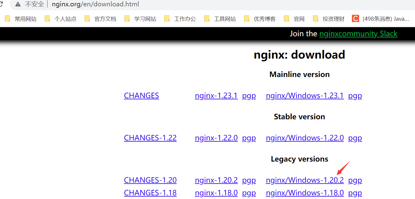

下载地址:http://nginx.org/en/download.html
image-20220729114323303

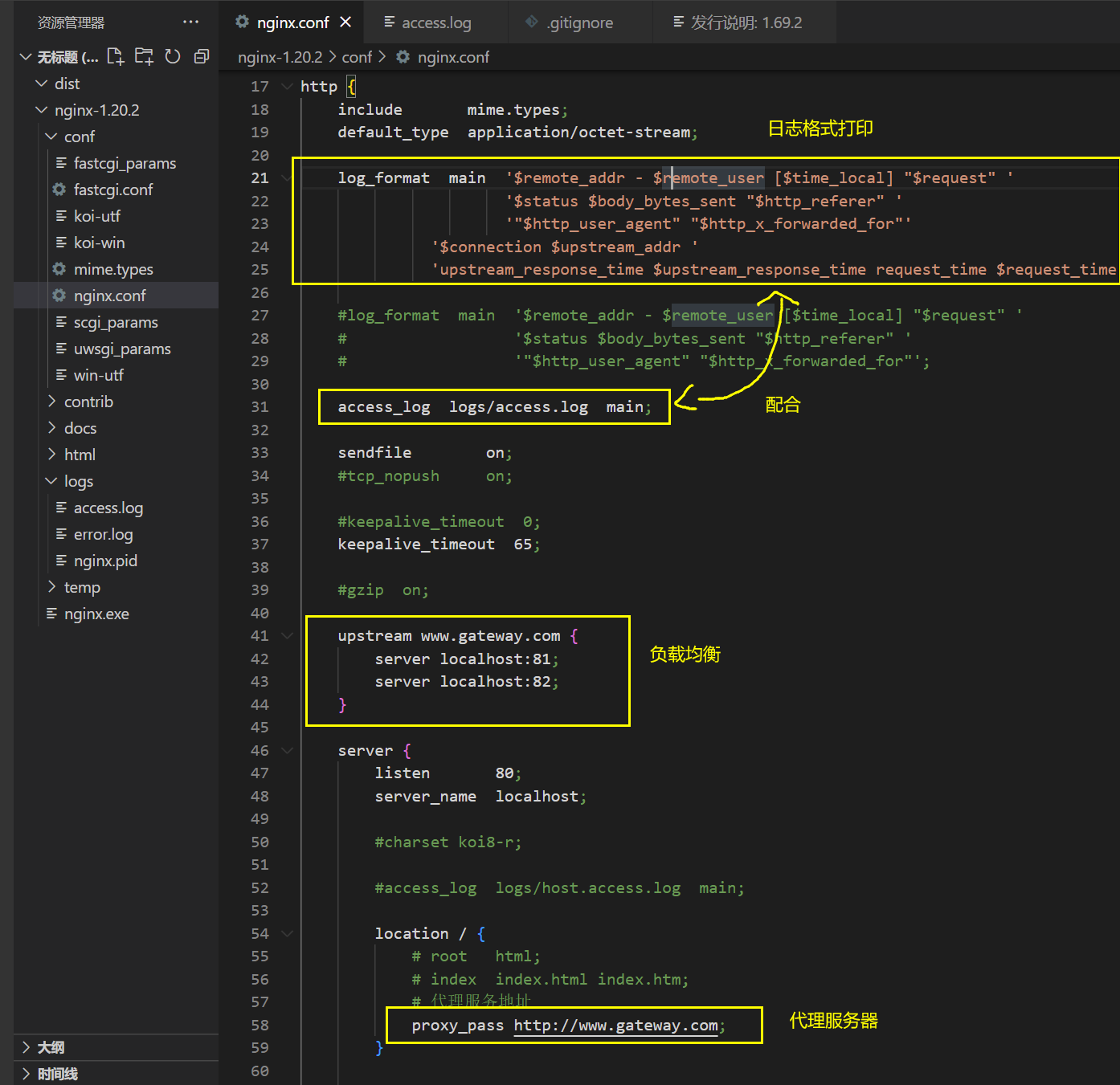

我们打开nginx文件夹中的nginx.conf来进行编辑:
image-20220729114446081
  • 第一个框+第二个框:主要目的是为了能够查看到访问请求进行负载均衡的一个日志情况。
  • 第三个框+第四个框时进行负载均衡配置。
配置如下:
log_format  main  '$remote_addr - $remote_user [$time_local] "$request" '
                      '$status $body_bytes_sent "$http_referer" '
                      '"$http_user_agent" "$http_x_forwarded_for"'
              '$connection $upstream_addr '
              'upstream_response_time $upstream_response_time request_time $request_time ';
access_log  logs/access.log  main;
upstream www.gateway.com {
    server localhost:81;
    server localhost:82;
server {
    location / {
        # root   html;
        # index  index.html index.htm;
        # 代理服务地址
        proxy_pass http://www.gateway.com;
nginx相关的启动、关闭命令:

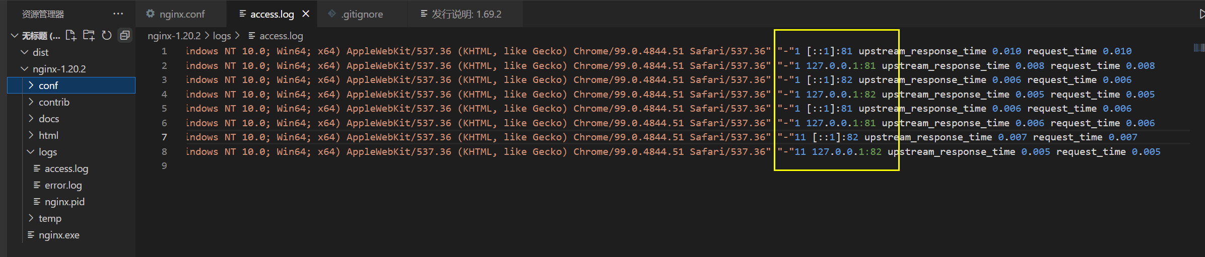

4.2、测试集群

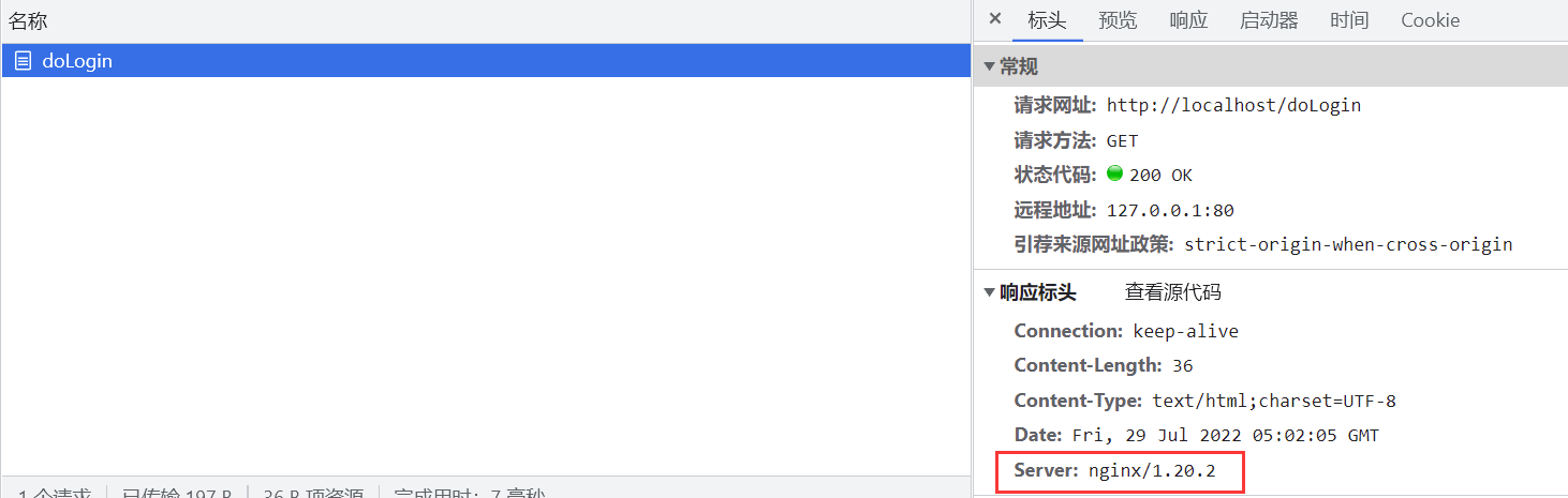

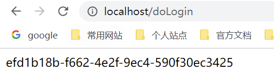

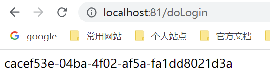

接下来我们来访问nginx的80端口:http://localhost/doLogin
image-20220729130136167
image-20220729130216387
那么我们如何来看负载均衡访问服务器的地址呢?
查看nginx的日志:``access.log`即可
可以看到默认的nginx负载均衡是轮训:
image-20220729130303551
注意:默认的日志打印内容是没有访问服务器的地址的,在前面nginx中我是有进行自主配置加上打印的服务器地址这里才会显示的。

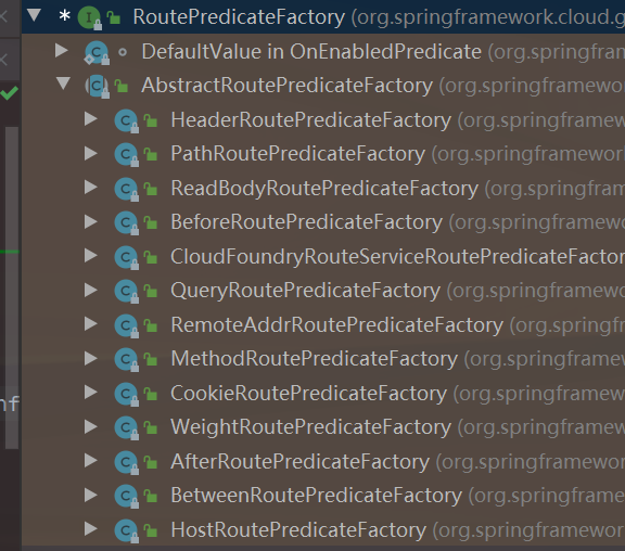

在 gateway 启动时会去加载一些路由断言工厂**(判断一句话是否正确 一个 boolean 表达式** ) ,例如我们3.1中搭建的案例在启动时就会出现如下的一些断言信息:
image-20220729141559021
本质:满足条件的返回true放行,不满足的false进行拦截。
介绍:Spring Cloud Gateway 将路由作为 Spring WebFlux HandlerMapping 基础架构的一部分进行匹配。Spring Cloud Gateway 包括许多内置的路由断言工厂。所有这些断言都与 HTTP 请求的不同属性匹配。您可以将多个路由断言可以组合使用。
源码:Spring Cloud Gateway 创建对象时,使用 RoutePredicateFactory 创建 Predicate 对象,Predicate 对象可以赋值给 Route。

5.3、实战3:配置一个After断言
效果:指定某个接口只能在指定时间后才能够进行访问,否则无法访问,报出404异常。
配置内容如下:- After=2022-07-29T17:23:21.719+08:00[Asia/Shanghai]
image-20220729162636404
image-20220729163444743
可以看到当前时间是四点多,配置After是五点多,也就是说这个接口在五点多才能够访问,再此之前不能够访问!
测试效果:

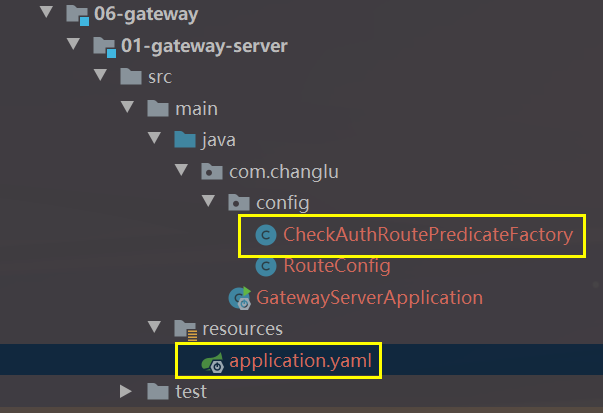

5.4、自定义断言器
自定义步骤
image-20220729165619972
1、编写一个断言工厂类:注意工厂类的名字尽量为xxxRoutePredicateFactory,因为之后配置文件要进行配置
import lombok.Data;
import org.springframework.cloud.gateway.handler.predicate.AbstractRoutePredicateFactory;
import org.springframework.stereotype.Component;
import org.springframework.web.server.ServerWebExchange;
import java.util.function.Predicate;
 * @Description:
 * @Author: changlu
 * @Date: 4:38 PM
@Component
public class CheckAuthRoutePredicateFactory extends AbstractRoutePredicateFactory<CheckAuthRoutePredicateFactory.Config> {
    public CheckAuthRoutePredicateFactory() {
        super(Config.class);
    //此时Config也就是自定义配置的一些参数
    @Override
    public Predicate<ServerWebExchange> apply(Config config) {
        return exchange -> {
            System.out.println("当前进入到CheckAuthRoutePredicateFactory:" + config.getName());
            return config.getName().equals("changlu");
    @Data
    static class Config {
        private String name;

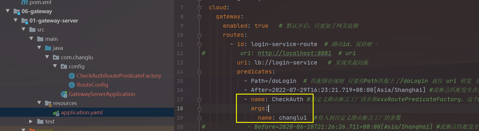

2、yaml来进行配置
image-20220729165728721
  • -name表示的是工厂名称。
  • args.name:其中的name就是工厂参数。
- name: CheckAuth #自定义路由断言工厂的名称xxxRoutePredicateFactory,这个xxx就是在这里指明
    args:
    name: changlu1  #传入到自定义路由断言工厂的参数
测试
果然由于配置文件的name与在断言方法类中的值不一致,此时该接口就访问不到了
image-20220729165859698
将name修改为changlu,再次尝试一下:
image-20220729165956161

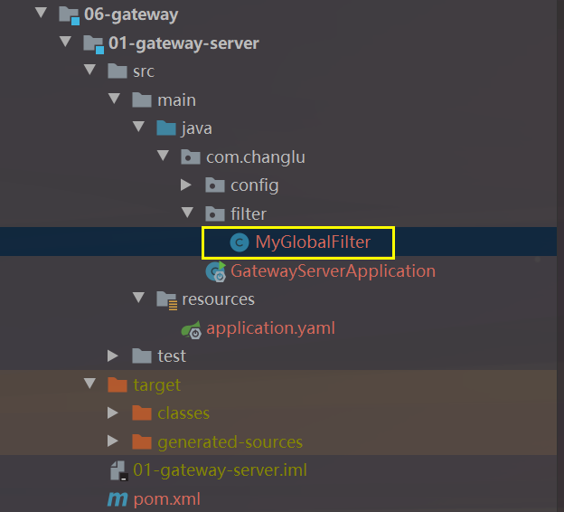

我们基于之前的3.1案例的gateway-server来进行自定义。
image-20220729213430957
自定义全局filter实现了一个GlobalFilter(过滤方法)、Ordered(执行顺序):

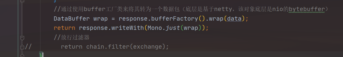

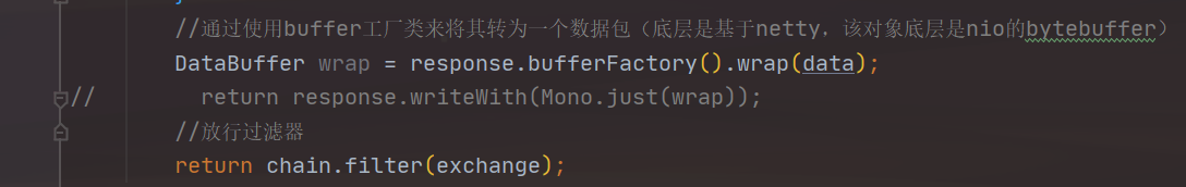

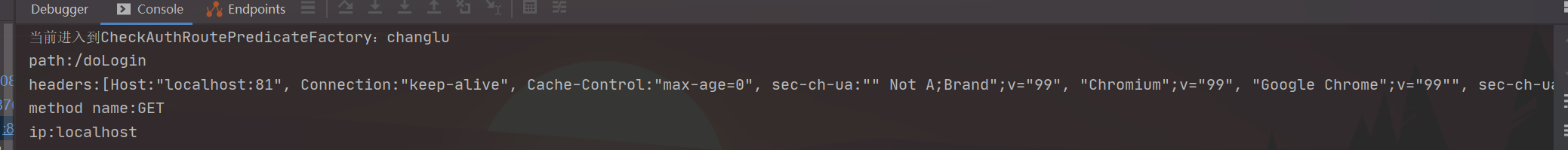

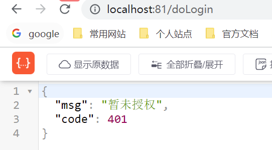

其中放行是执行chain的方法:
return chain.filter(exchange);
若是直接拦截结束,则是对response进行写数据:
//这个wrap包装成netty中的DataBuffer
return response.writeWith(Mono.just(wrap));
测试
直接gateway中进行拦截响应:
image-20220730083837230
image-20220730084012998
放行效果:
image-20220730083722617
此时可以直接访问对应login-service接口:
image-20220730083803255
该过滤器打印的一些request请求对象的信息:
image-20220730104606411
