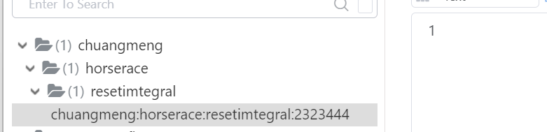

测试
首先找一条数据其积分为<300的,来进行测试:
image-20220804095032574
调用重置接口:
image-20220804095225739
image-20220804095525645
此时再次调用重置积分,由于积分并不是小于300,那么在redis里的并不会进行计数+1操作,只有当玩家积分确实是小于300才表示确实重置成功了一次,直至一天三次。
