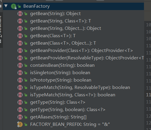

1.2、认识BeanFactory
1.2.1、介绍BeanFactory
BeanFactory:是一种"spring容器",其翻译就是Bean工厂,其可以用来创建Bean、获取Bean,BeanFactory是Spring中非常核心的组件。

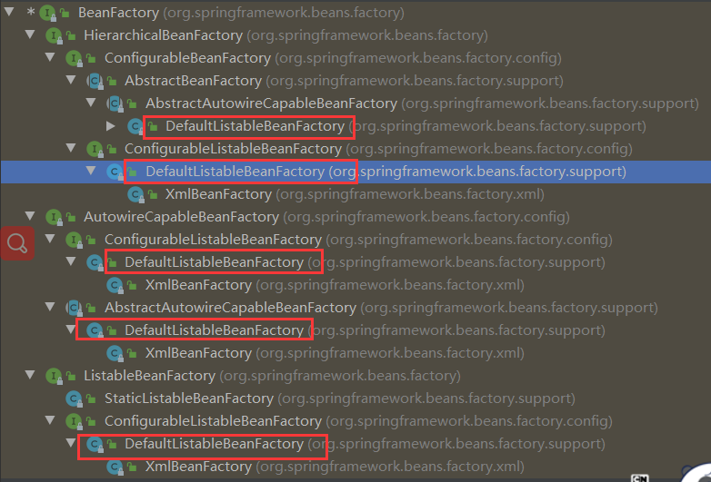

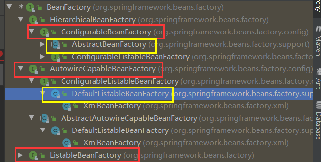

BeanFactory的核心子接口和实现类:
- ConfigurationBeanFactory:接口
   - AbstractBeanFactory:抽象类
- AutowireCapableBeanFactory:接口
   - DefaultListableBeanFactory:抽象类

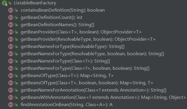

- ListableBeanFactory:接口
1.2.2、认识实现类DefaultListableBeanFactory

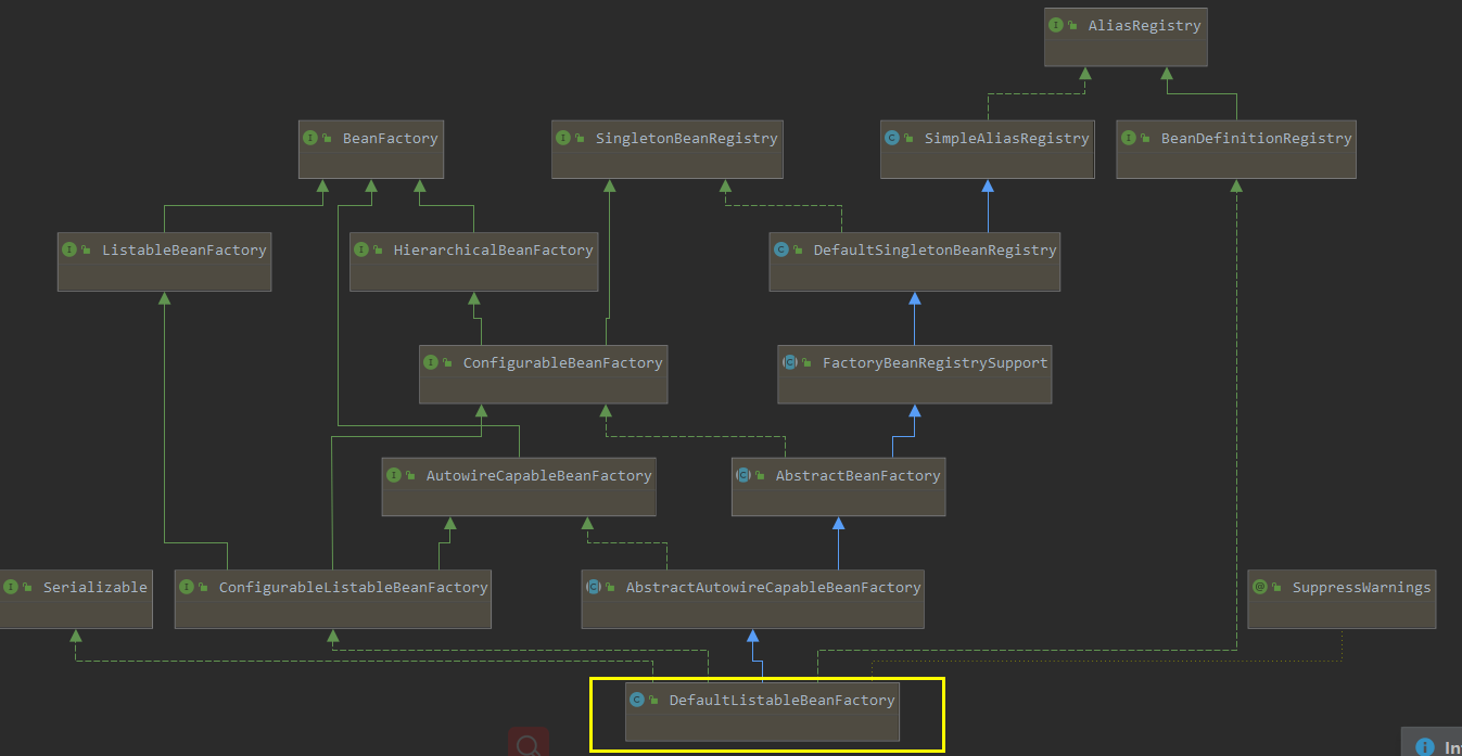

介绍一个比较重要的实现类DefaultListableBeanFactory
- 功能:支持单例Bean、支持Bean别名、支持父子BeanFactory、支持Bean类型转换、支持Bean后置处理、支持FactoryBean、支持自动装配等等。
为啥特别介绍这个类呢?因为这个实现类实现了上面提及的所有接口,并且其还有子类
可以从继承图上明显看到该类的继承关系!

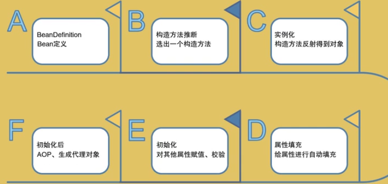

二、Bean的生命周期
Bean的生命周期:其描述的是Spring中一个Bean创建过程和销毁过程中所经历的步骤,其中Bean创建过程是重点。我们可以利用Bean生命周期机制来对Bean进行自定义加工!
包含下面六个步骤:
A过程:BeanDefinition表示Bean定义,其定义了某个Bean的类型,Spring就是利用BeanDefinition来创建Bean的,比如需要利用BeanDefinition中的beanClass属性确定Bean的类型,从而实例化出来对象。
B过程:一个Bean中可以有多个构造方法,此时就需要Spring来判断使用哪个构造方法,这个过程很复杂。通过构造方法推断之后确定一个构造方法后,就可以利用构造方法实例化得到一个对象。
C过程:通过构造方法反射得到一个实例化对象。

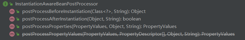

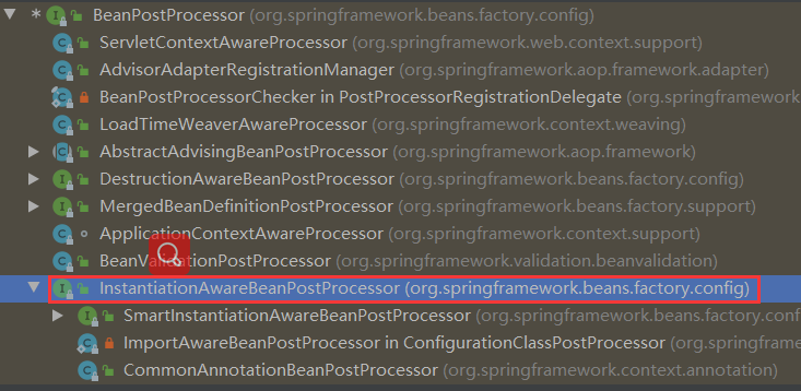

- 额外说明:在Spring中,可以通过BeanPostProcessor机制来对实例化进行干预。
D过程:实例化得到的对象此时可以说是不完整的,其不完整意思指的是对对象中的某些属性还没有进行属性填充,也就是Spring还没有自动给某些属性赋值,属性填充就是指的自动注入、依赖注入。
E过程:在一个对象属性填充之后,Spring提供了初始化机制,程序员可以利用初始化机制来对Bean进行自定义加工:①可利用InitializingBean接口来对其他属性进行赋值。(init-method方法注册)。②对Bean中的某些属性进行校验。
F过程:初始化后是Bean创建生命周期后最后一个步骤。AOP机制就是在这个步骤中通过BeanPostProcessor机制实现的,初始化后得到的对象才是真正的Bean对象。

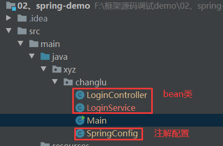

实操1:作用于属性

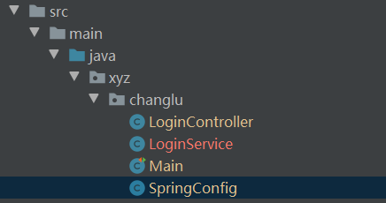

本次实验目录如下:
bean类:

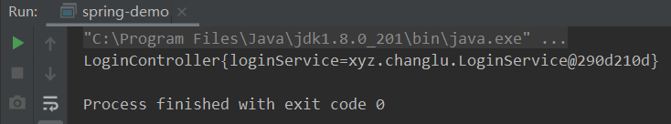

①成功注入情况
按照上面执行,能够正常注入

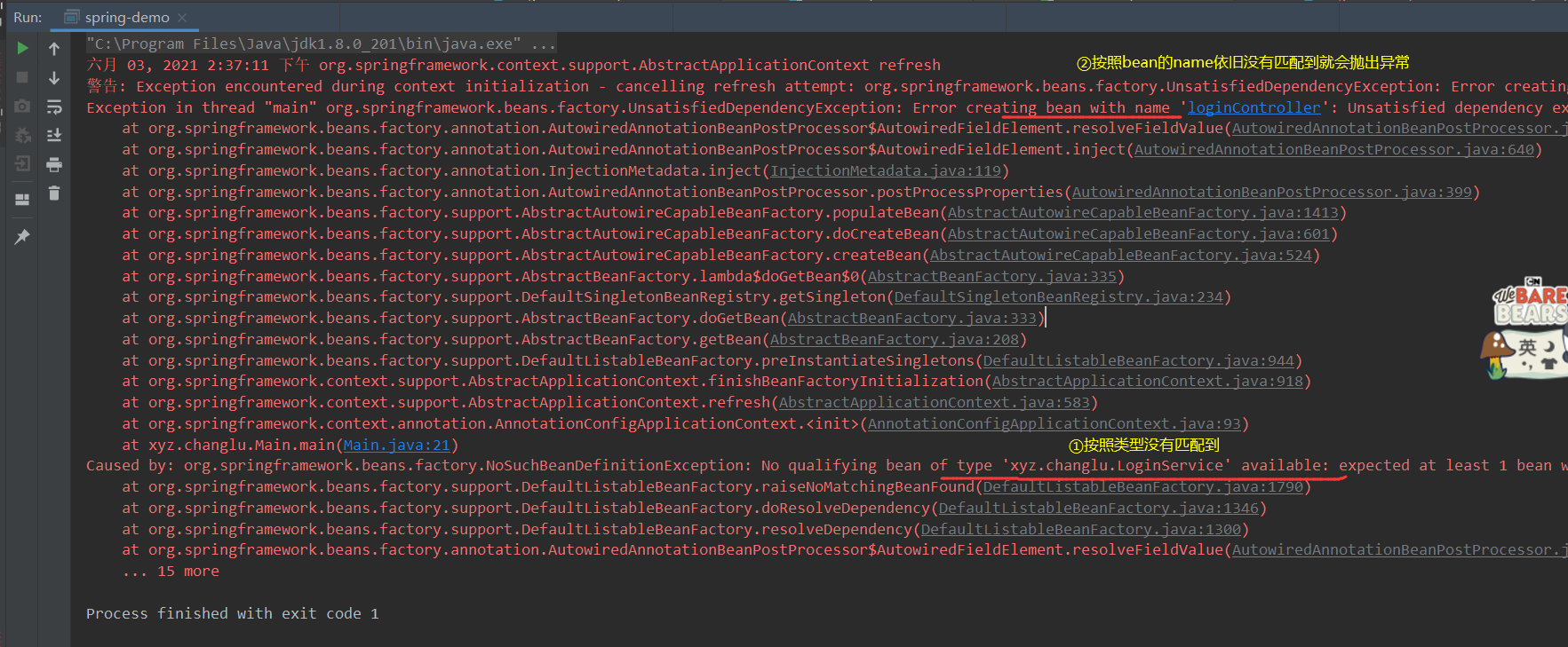

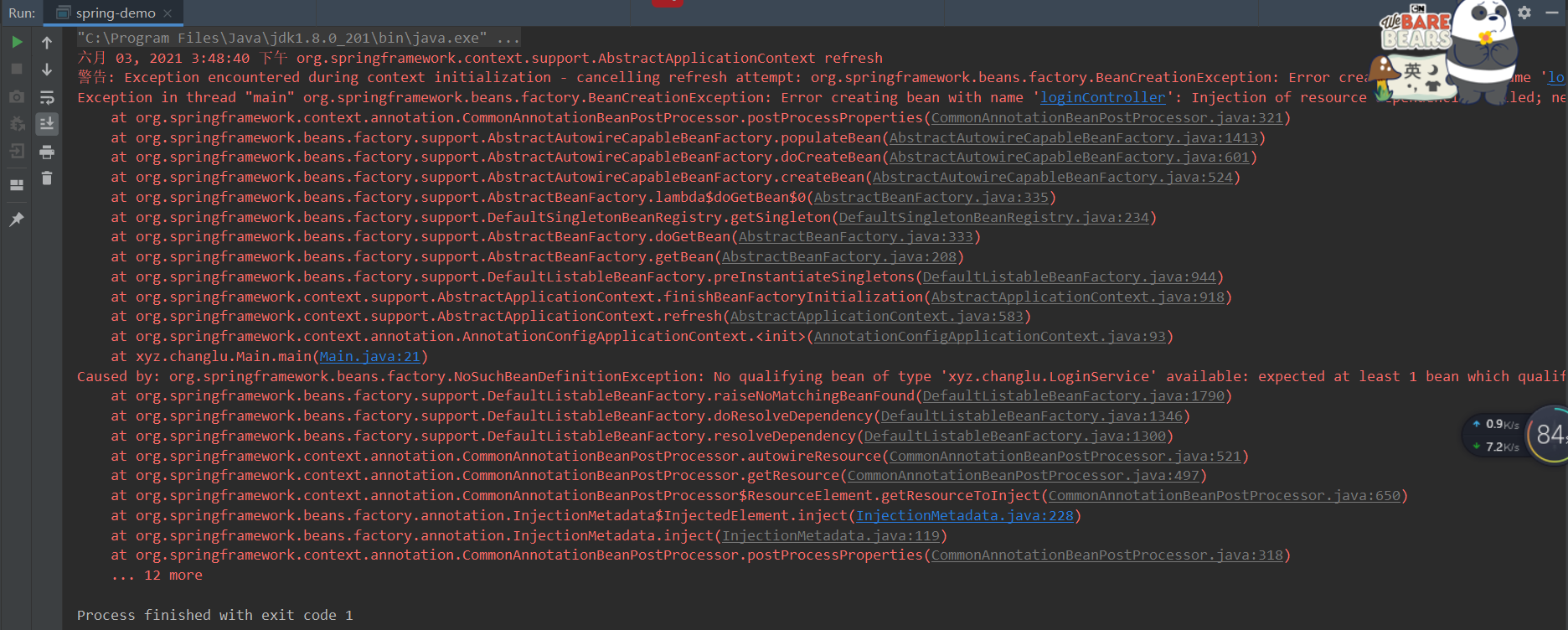

②注入失败抛出异常
额外操作:将LoginService类上面的@Service移除。
之后运行测试类:由于我们压根没有创建Bean实例,所以IOC容器根据type、name去查找bean来进行依赖注入属性时由于都没有找到就会抛出异常!

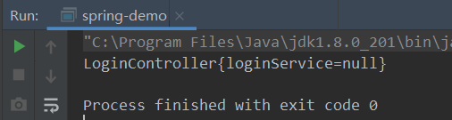

③注入失败不抛出异常
额外操作:①将LoginService类上面的@Service移除。②给LoginController类的属性loginService上注解加上参数值false
@Autowired(required = false)
private LoginService loginService;
此时运行测试类,依赖注入失败时并不会抛出异常!

上面理论说当name值没有时,会先根据属性名去找bean实例,若找不到才根据类型去找的,可是我实际测试时报出的异常去@Autowired抛出的异常原因都是一致的!这让我对于name、类型查找的顺序不经有点怀疑?

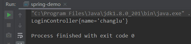

- @Value("changlu")(直接注入字符串):直接将字符串"changlu"赋值给String属性,如果属性类型不是String或无法进行类型转换就会报错。
- @Value("${name}")(读取properties文件进行注入):会把- ${}中的字符串当做key,从Properties文件中找出对应的value赋值给属性;若是没有找到,则会把- "${name}"当成普通字符串注入给属性。
- @Value("#{bean1}")(根据name找到bean实例注入):会将- #{}中的字符串当做Spring表达式进行解析,Spring会将其中的bean1作为name,根据该name从spring容器中找对应bean,若是找到就进行属性注入,没找到则报错。

@Controller
public class LoginController {
    @Value("changlu")  //将changlu字符串注入到name中
    private String name;
    @Override
    public String toString() {
        return "LoginController{" +
                "name='" + name + '\'' +
配置类:
@Configuration
@ComponentScan("xyz.changlu")
public class SpringConfig {
测试类:

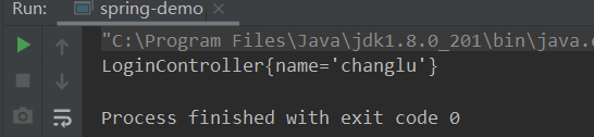

public class Main{
	public static void main(String[] args) throws IOException {
        ApplicationContext applicationContext = new AnnotationConfigApplicationContext(SpringConfig.class);
        LoginController bean = applicationContext.getBean(LoginController.class);
        System.out.println(bean);
情况一:注入成功
运行效果:

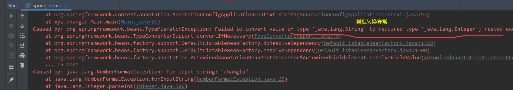

情况二:非String类型注入,抛出异常
若是@Value("changlu")这种形式放置在一个其他类型(非String类型)上,就会出现类型转换异常,如下:

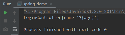

实操2:读取properties配置文件
准备操作

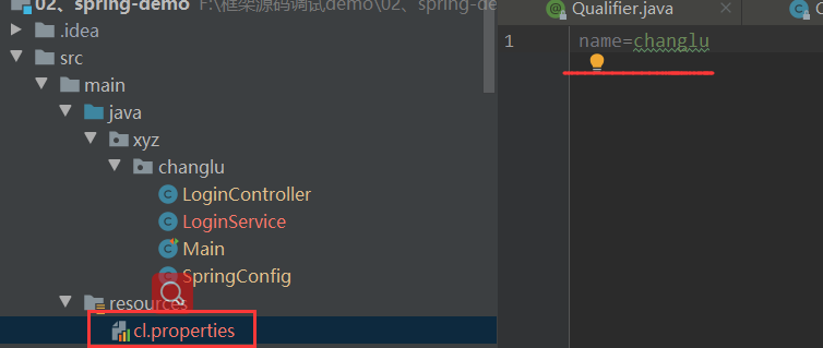

①在resource目录下添加cl.properties配置文件,并添加键值对name=changlu
②在LoginController类中的name属性上添加@Value("${name}")读取配置文件
@PropertySource({"classpath:cl.properties"})  //配置文件源,spring就会读取该properties配置文件
@Controller
    @Value("${name}")   //使用${}表达式就会默认去properties中去找到name对应的value
    @Override
测试效果
情况一:读取成功
其他与实操1的大致相同进行测试:
情况二:读取配置文件失败

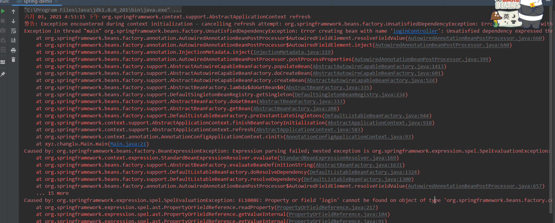

上面是成功在配置文件中找到的情况,若是我们将@Value("${name}")改为 @Value("${age}"),由于age在配置文件中没有对应键值对,就会将字符串"${age}"注入到name属性值上:

情况二:没有找到bean实例报异常
修改:将其中的@Value("#{loginser}")修改为@Value("#{login}"),此时保证login作为name的bean实例没有被进行注册,运行测试类就会出现异常如下:

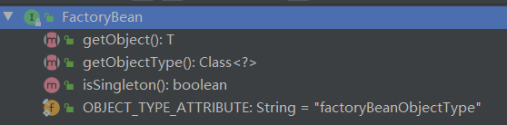

3.2、认识FactoryBean
- getObject():返回的是Bean对象。
- getObjectType():返回的是Bean对象类型。
- boolean isSingleton():返回是否为单例,默认是true,表示单例。
FactoryBean:其是Spring所提供的一种较灵活的创建Bean的方式,可以通过实现FactoryBean接口中的getObject()方法来返回一个对象,这个对象就是最终的Bean对象。

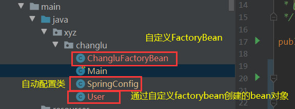

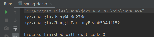

3.3、自定义一个FactoryBean
自动配置类
@Configuration
@ComponentScan("xyz.changlu")  //自动扫描xyz.changlu包目录下
User类:下面自定义FactoryBean实际创建得到的一个bean
public class User {
自定义FactoryBean类:
@Component("clfb")   //这里设置name为clfb。(若是没有自定义参数,那么就会name为changluFactoryBean)
public class ChangluFactoryBean implements FactoryBean {  //实现FactoryBean接口,并重写两个方法
    //返回的实际bean对象,其name为clfb
    @Override
    public Object getObject() throws Exception {
        return new User();
    //返回bean对象的类型
    @Override
    public Class<?> getObjectType() {
        return User.class;
测试类:
public class Main{
        //FactoryBean实现类会创建两个Bean对象
        //获取到ChangluFactoryBean创建的bean对象
        Object bean = applicationContext.getBean("clfb");
        //获取到ChangluFactoryBean这个bean对象
        Object clfb = applicationContext.getBean("&clfb");
        System.out.println(clfb);
运行测试类得到以下结果:
总结:对于上面的FactoryBean实际上对应了两个Bean对象:
- beanName为"clfb",- bean对象为- getObject方法所返回的- User对象。
- beanName为"&clfb",- bean对象为- ChangluFactoryBean类的实例对象。

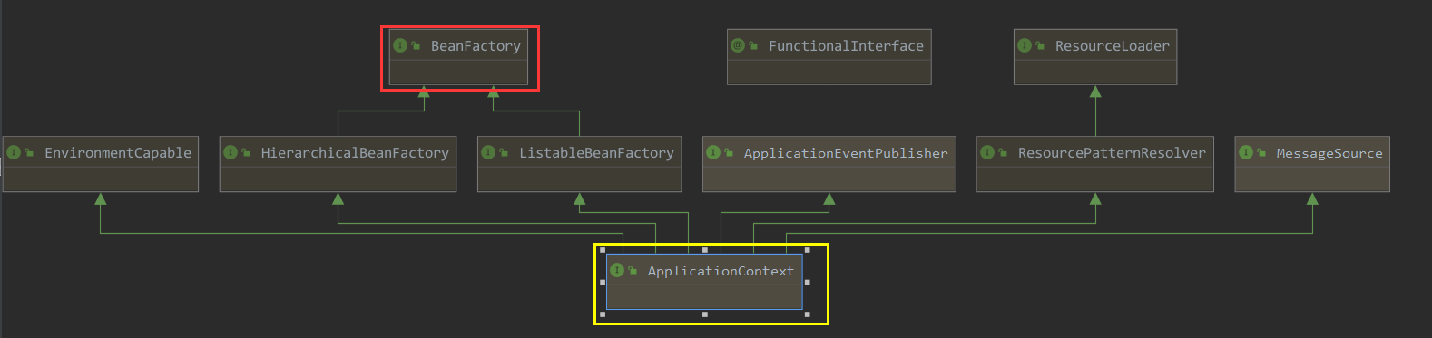

ApplicationContext:该接口是比BeanFactory更加强大的Spring容器,它既可以创建bean、获取bean,还支持国际化、事件广播、获取资源等BeanFactory不具备的功能。(该接口多继承了多个接口其中就包含了BeanFactory)
介绍ApplicationContext继承的接口
EnvironmentCapable(环境能力):表示拥有获取环境变量的功能,可以通过ApplicationContext获取操作系统环境变量和JVM环境变量。
HierarchicalBeanFactory(分层):拥有获取父BeanFactory、判断某个name是否存在bean对象的功能。
ListableBeanFactory(清单):拥有获取所有beanNames、判断某个beanName是否存在beanDefinition对象、统计BeanDefinition个数、获取某个类型对应的所有beanNames等功能。(获取bean名称、是否存在bean、个数、类型)
ApplicationEventPublisher:拥有事件发布功能,可以发布事件,这是ApplicationContext相对于BeanFactory比较突出、常用的功能。
ResourcePatternResolver:拥有加载并获取资源的功能,这里的资源可以是文件,图片等某个URL资源。

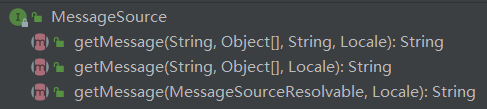

MessageSource:拥有国际化功能,比如可以直接利用MessageSource对象获取某个国际化资源(比如不同国家语言所对应的字符)

BeanPostProcessor是Spring所提供的一种扩展机制,可以利用该机制对Bean进行定制化加工,在Spring底层源码实现中,也广泛使用了该机制,BeanPostProcessor通常也叫做Bean后置处理器。
BeanPostProcessor:在Spring中是一个接口,我们定义一个后置处理器(实现该接口即可),在Spring中还存在一些接口继承了BeanPostProcessor,这些子接口是在BeanPostProcessor的基础上增加了一些其他功能。
- postProcessBeforeInitialization():初始化前方法,表示可以利用这个方法来对Bean在初始化前进行自定义加工。
- postProcessAfterInitialization():初始化后方法,利用这个方法来对Bean在初始化后进行自定义加工。
介绍子接口(扩展功能):
InstantiationAwareBeanPostProcessor
首先看一些Bean后置处理器接口有哪些子类接口与实现类:
我们来其中子接口InstantiationAwareBeanPostProcessor中的方法:主要看其中三个方法,有一个已经过时
- postProcessBeforeInstantiation():实例化前。
- postProcessAfterInstantiation():实例化后。
- postProcessProperties():属性注入后。
这个接口相较于BeanPostProcessor更强大具有实例化前后、属性注入后的方法功能。
