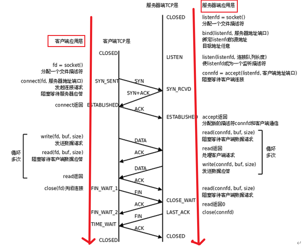

6.5.C/S模型-TCP
下图是基于TCP协议的客户端/服务器程序的一般流程:
image-20221001094414948
服务器调用socket()、bind()、listen()完成初始化后,调用accept()阻塞等待,处于监听端口的状态,客户端调用socket()初始化后,调用connect()发出SYN段并阻塞等待服务器应答,服务器应答一个SYN-ACK段,客户端收到后从connect()返回,同时应答一个ACK段,服务器收到后从accept()返回。
数据传输的过程:
建立连接后,TCP协议提供全双工的通信服务,但是一般的客户端/服务器程序的流程是由客户端主动发起请求,服务器被动处理请求,一问一答的方式。因此,服务器从accept()返回后立刻调用read(),读socket就像读管道一样,如果没有数据到达就阻塞等待,这时客户端调用write()发送请求给服务器,服务器收到后从read()返回,对客户端的请求进行处理,在此期间客户端调用read()阻塞等待服务器的应答,服务器调用write()将处理结果发回给客户端,再次调用read()阻塞等待下一条请求,客户端收到后从read()返回,发送下一条请求,如此循环下去。
如果客户端没有更多的请求了,就调用close()关闭连接,就像写端关闭的管道一样,服务器的read()返回0,这样服务器就知道客户端关闭了连接,也调用close()关闭连接。注意,任何一方调用close()后,连接的两个传输方向都关闭,不能再发送数据了。如果一方调用shutdown()则连接处于半关闭状态,仍可接收对方发来的数据。
在学习socket API时要注意应用程序和TCP协议层是如何交互的: 应用程序调用某个socket函数时TCP协议层完成什么动作,比如调用connect()会发出SYN段 应用程序如何知道TCP协议层的状态变化,比如从某个阻塞的socket函数返回就表明TCP协议收到了某些段,再比如read()返回0就表明收到了FIN段

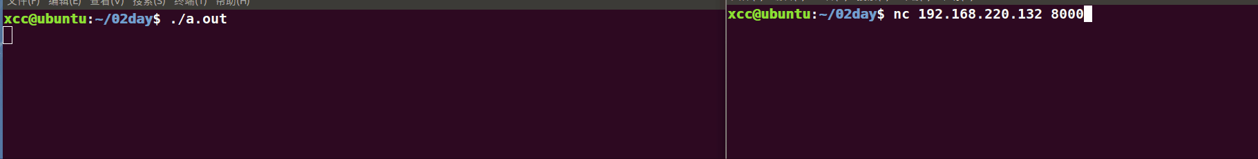

由于客户端不需要固定的端口号,因此不必调用bind(),客户端的端口号由内核自动分配。注意,客户端不是不允许调用bind(),只是没有必要调用bind()固定一个端口号,服务器也不是必须调用bind(),但如果服务器不调用bind(),内核会自动给服务器分配监听端口,每次启动服务器时端口号都不一样,客户端要连接服务器就会遇到麻烦。
客户端和服务器启动后可以使用netstat命令查看链接情况:
netstat -apn|grep 端口号

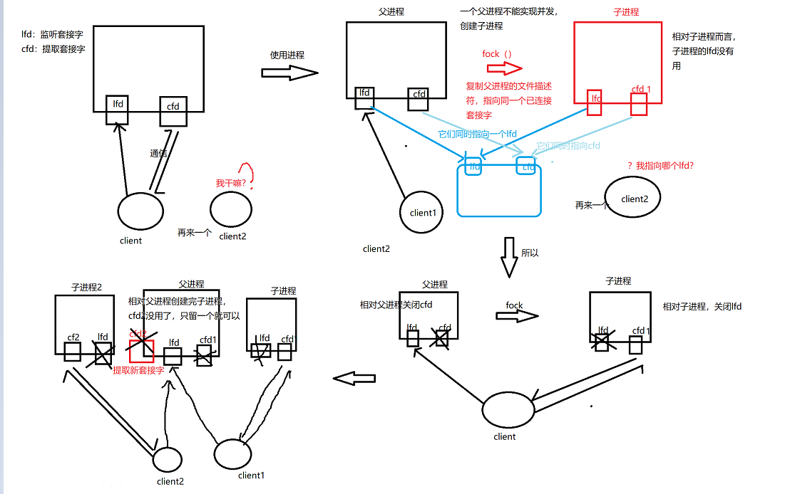

一个进程一个线程是无法实现多个客服端进行处理的,想并发处理需要是多线程或多进程,下图为多进程流程图:
image-20220930093148399
流程: 创建套接字-》绑定-》监听
while(1){  提取连接
	 fork创建子进程
	子进程中,关闭lfd,服务客户端
    父进程关闭cfd,回收子进程的资源
}关闭

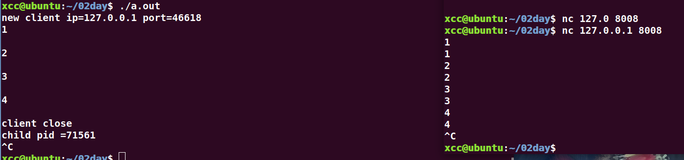

			while(1)
			char buf[1024]="";
			int n = read(cfd,buf,sizeof(buf));
			if(n < 0)
				perror("");
				close(cfd);
				exit(0);
			else if(n == 0)//对方关闭
				printf("client close\n");
				close(cfd);
				exit(0);
			else
				printf("%s\n",buf);
				write(cfd,buf,n);

1.TCP状态转换
image-20220930142614393
CLOSED:表示初始状态。
LISTEN:状态表示服务器端的某个SOCKET处于监听状态,可以接受连接。
SYN_SENT:这个状态与SYN_RCVD遥相呼应,当客户端SOCKET执行CONNECT连接时,它首先发送SYN报文,随即进入到了SYN_SENT状态,并等待服务端的发送三次握手中的第2个报文。SYN_SENT状态表示客户端已发送SYN报文。
SYN_RCVD: 该状态表示接收到SYN报文,在正常情况下,这个状态是服务器端的SOCKET在建立TCP连接时的三次握手会话过程中的一个中间状态,很短暂。此种状态时,当收到客户端的ACK报文后,会进入到ESTABLISHED状态。
ESTABLISHED:表示连接已经建立。
FIN_WAIT_1: FIN_WAIT_1和FIN_WAIT_2状态的真正含义都是表示等待对方的FIN报文。
区别是:
FIN_WAIT_1状态是当socket在ESTABLISHED状态时,想主动关闭连接,向对方发送了FIN报文,此时该socket进入到FIN_WAIT_1状态。
FIN_WAIT_2状态是当对方回应ACK后,该socket进入到FIN_WAIT_2状态,正常情况下,对方应马上回应ACK报文,所以FIN_WAIT_1状态一般较难见到,而FIN_WAIT_2状态可用netstat看到。
FIN_WAIT_2:==主动关闭链接的一方,发出FIN收到ACK以后进入该状态==。称之为半连接或半关闭状态。**该状态下的socket只能接收数据,不能发。
TIME_WAIT: 表示收到了对方的FIN报文,并发送出了ACK报文,等2MSL后即可回到CLOSED可用状态。如果FIN_WAIT_1状态下,收到对方同时带 FIN标志和ACK标志的报文时,可以直接进入到TIME_WAIT状态,而无须经过FIN_WAIT_2状态。
CLOSING: 这种状态较特殊,属于一种较罕见的状态。正常情况下,当你发送FIN报文后,按理来说是应该先收到(或同时收到)对方的 ACK报文,再收到对方的FIN报文。但是CLOSING状态表示你发送FIN报文后,并没有收到对方的ACK报文,反而却也收到了对方的FIN报文。什么情况下会出现此种情况呢?如果双方几乎在同时close一个SOCKET的话,那么就出现了双方同时发送FIN报文的情况,也即会出现CLOSING状态,表示双方都正在关闭SOCKET连接。
CLOSE_WAIT: 此种状态表示在等待关闭。当对方关闭一个SOCKET后发送FIN报文给自己,系统会回应一个ACK报文给对方,此时则进入到CLOSE_WAIT状态。接下来呢,察看是否还有数据发送给对方,如果没有可以 close这个SOCKET,发送FIN报文给对方,即关闭连接。所以在CLOSE_WAIT状态下,需要关闭连接。
LAST_ACK: 该状态是被动关闭一方在发送FIN报文后,最后等待对方的ACK报文。当收到ACK报文后,即可以进入到CLOSED可用状态。
