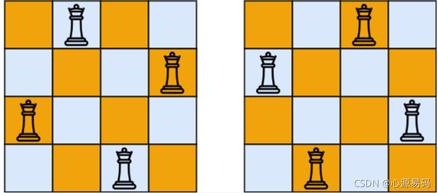

以下是4皇后问题的结果模型:
输入:n = 4
输出:[[".Q…","…Q",“Q…”,"…Q."],["…Q.",“Q…”,"…Q",".Q…"]]
解释:4皇后问题存在两个不同解法
输入:n = 1
输出:[[“Q”]]
解释:1皇后问题只存在一种解法

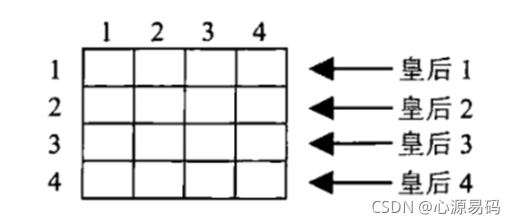

如下图是一个空的4皇后问题的棋盘模型,
我们从空棋盘开始,首先将皇后1放到它所在行的第一个可能位置(此时为第一列),即皇后1的坐标为(1,1);对于皇后2,尝试将其填入第一列检查是否符合规则,发现失败,第二列也失败,第三列符合要求,即将皇后2填入(2,3);再将皇后3依规则找第一个可能的位置,但是发现四个位置都不符合,所以将算法回溯,把皇后2放在下一个可能位置,即(2,4)上,这样皇后3可以放在(3,2),去找皇后4能不能放,此时又发现没有符合的位置,然后回溯到皇后3,皇后3没有再可以尝试的位置,回溯到皇后2也没有再可以尝试的位置,回溯到皇后1,把皇后1放在(1,2),接着按相同步骤将皇后2放在(2,4),皇后3放在(3,1),皇后4放在(4,3),这就是n=4时的一个解,接着再次回溯找剩下的解。

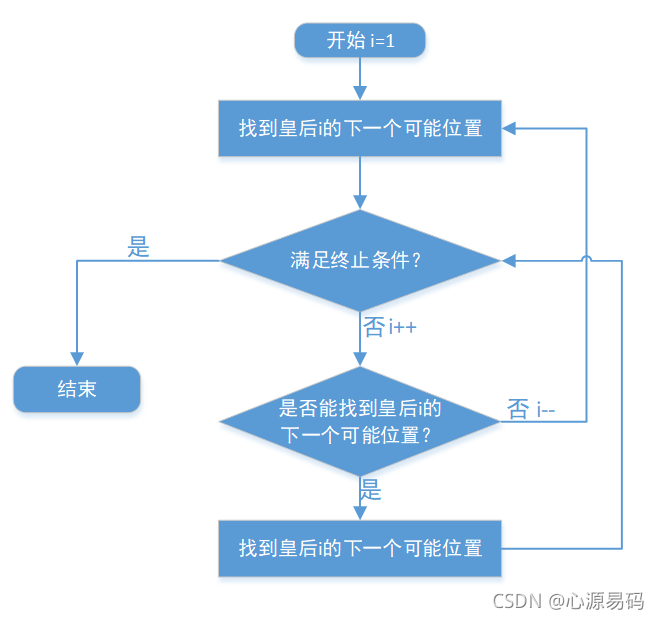

三、算法流程图
