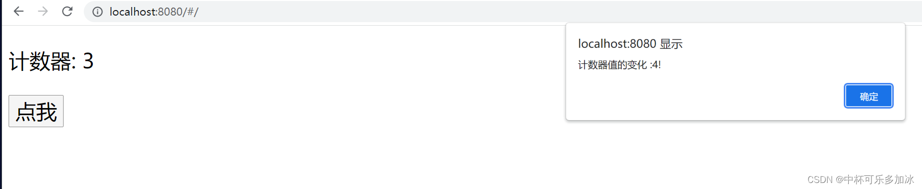

当需要在数据变化时执行异步或开销较大的操作时, Vue 通过 监听(watch )选项提供了一个更通用的方法来响应数据的变化。
基本使用
通过使用 watch 实现计数器,为counter添加监听,每次触发点击事件时,运行function(counter),跳出提示。
<!DOCTYPE html>
<html>
<head>
<meta charset="utf-8">
<title>Vue 测试实例</title>
<script src="https://unpkg.com/vue@next"></script>
</head>
<body>
  <div id = "app-test">
  <p style = "font-size:25px;">计数器: {{ counter }}</p>
  <button @click = "counter++" style = "font-size:25px;">点我</button>
</div>
    <script>
      const app = {
        data() {
          return {
            counter: 1
      vm = Vue.createApp(app).mount('#app-test')
      vm.$watch('counter',
      function(counter) {
        alert('计数器值变为 :' + counter + '!');
      </script>
</body>
</html>

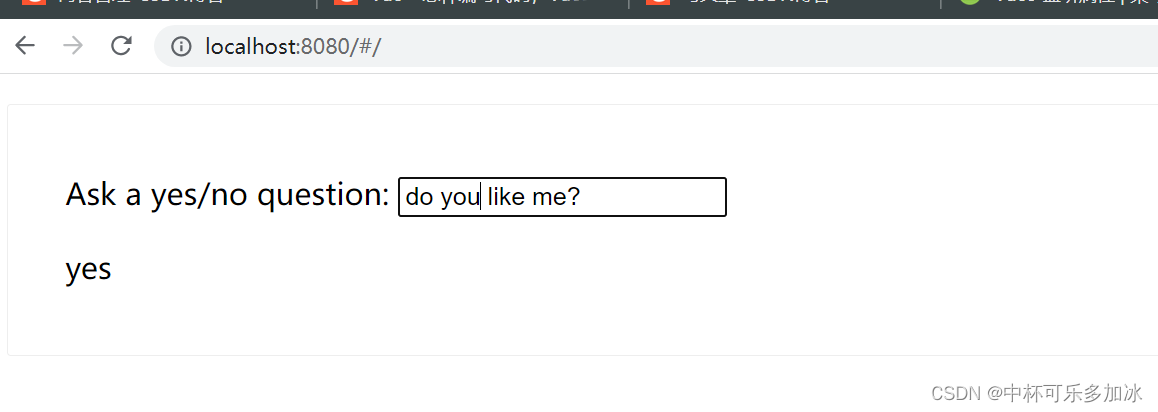

使用 watch 选项允许我们执行异步操作 (访问一个 API),并设置一个执行该操作的条件。这些都是computed属性无法做到的。如下面这个例子
<!DOCTYPE html>
<html>
<head>
</head>
<body>
  <div id="watch-example" class="demo">
    <p>
      Ask a yes/no question:
      <input v-model="question" />
    </p>
    <p>{{ answer }}</p>
  </div>
  <style>
    .demo {
      font-family: sans-serif;
      border: 1px solid #eee;
      border-radius: 2px;
      padding: 20px 30px;
      margin-top: 1em;
      margin-bottom: 40px;
      user-select: none;
      overflow-x: auto;
  </style>
  <!-- 因为 AJAX 库和通用工具的生态已经相当丰富,Vue 核心代码没有重复 -->
  <!-- 提供这些功能以保持精简。这也可以让你自由选择自己更熟悉的工具。 -->
<script src="https://cdn.jsdelivr.net/npm/axios@0.12.0/dist/axios.min.js"></script>
  <script>
    const watchExampleVM = Vue.createApp({
      data() {
        return {
          question: '',
          answer: 'Questions usually contain a question mark. ;-)'
      watch: {
        // whenever question changes, this function will run
        question(newQuestion, oldQuestion) {
          if (newQuestion.indexOf('?') > -1) {
            this.getAnswer()
      methods: {
        getAnswer() {
          this.answer = 'Thinking...'
          axios
            .get('https://yesno.wtf/api')
            .then(response => {
              this.answer = response.data.answer
            .catch(error => {
              this.answer = 'Error! Could not reach the API. ' + error
    }).mount('#watch-example')
  </script>
</body>
</html>
