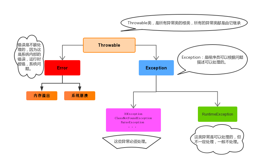

🥪异常体系
异常机制其实是帮助我们找到程序中的问题,异常的根类是java.lang.Throwable,其下有两个子类:java.lang.Error与java.lang.Exception,平常所说的异常指java.lang.Exception。
Throwable体系:
  • Error:严重错误Error,无法通过处理的错误,只能事先避免,好比绝症。
  • Exception:表示异常,异常产生后程序员可以通过代码的方式纠正,使程序继续运行,是必须要处理的。好比感冒、阑尾炎。
Throwable中的常用方法:
  • public void printStackTrace():打印异常的详细信息。
    包含了异常的类型,异常的原因,还包括异常出现的位置,在开发和调试阶段,都得使用printStackTrace。
  • public String getMessage():获取发生异常的原因。
    提示给用户的时候,就提示错误原因。
  • public String toString():获取异常的类型和异常描述信息(不用)。
出现异常,不要紧张,把异常的简单类名,拷贝到API中去查。
🍿异常分类
我们平常说的异常就是指Exception,因为这类异常一旦出现,我们就要对代码进行更正,修复程序。
异常(Exception)的分类:根据在编译时期还是运行时期去检查异常?
  • 编译时期异常:checked异常。在编译时期,就会检查,如果没有处理异常,则编译失败。(如日期格式化异常)
  • 运行时期异常:runtime异常。在运行时期,检查异常.在编译时期,运行异常不会编译器检测(不报错)。(如数学异常)

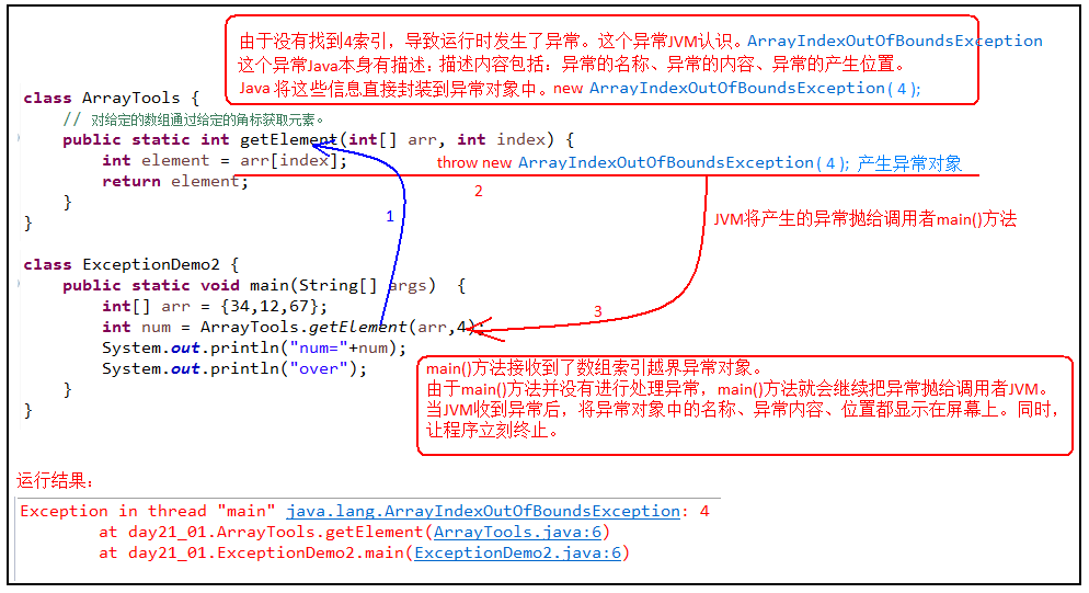

🍝异常的产生过程解析
先运行下面的程序,程序会产生一个数组索引越界异常ArrayIndexOfBoundsException。我们通过图解来解析下异常产生的过程。
工具类
public class ArrayTools {
    // 对给定的数组通过给定的角标获取元素。
    public static int getElement(int[] arr, int index) {
        int element = arr[index];
        return element;
测试类
public class ExceptionDemo {
        int[] arr = { 34, 12, 67 };
        intnum = ArrayTools.getElement(arr, 4)
        System.out.println("num=" + num);
        System.out.println("over");
上述程序执行过程图解:
