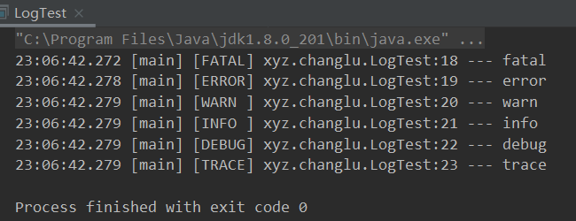

测试程序:
import org.apache.logging.log4j.LogManager;
import org.apache.logging.log4j.Logger;
public class LogTest {
    public static final Logger LOGGER= LogManager.getLogger(LogTest.class);
        LOGGER.fatal("fatal");
        LOGGER.error("error");
        LOGGER.warn("warn");
        LOGGER.info("info");
        LOGGER.debug("debug");
        LOGGER.trace("trace");
image-20210311230651087

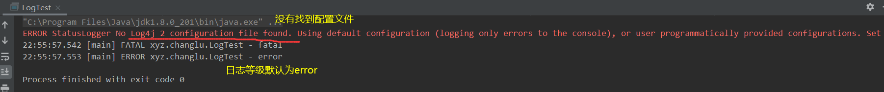

  • 若是没有自定义配置文件的话会出现下面的情况:
    • image-20210311230509941

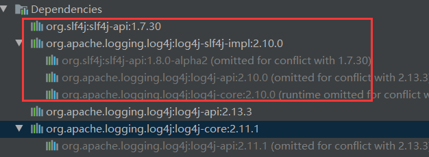

image-20210311231040438
  • 我们可以注意到log4j-slf4j-impl的坐标中包含了其他三个坐标的依赖,这里为了演示所以引入了四个坐标,实际上我们直接引入slf4j-api、log4j-slf4j-impl两个坐标即可!!!

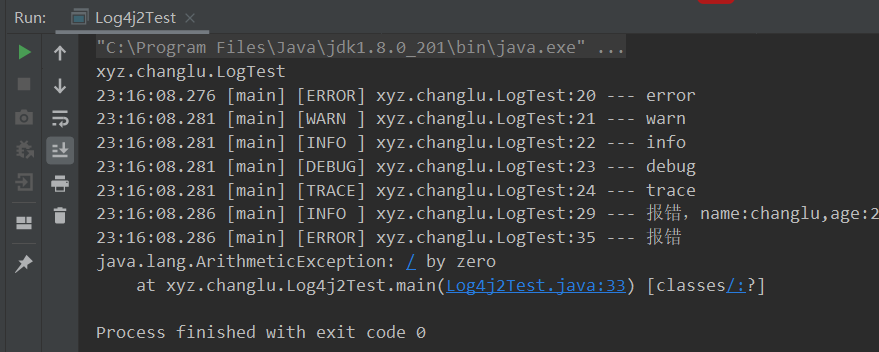

测试程序:
import org.slf4j.Logger;
import org.slf4j.LoggerFactory;
public class Log4j2Test {
    //获取Logger实例
    public static final Logger LOGGER = LoggerFactory.getLogger(LogTest.class);
        System.out.println(LOGGER.getName());//xyz.changlu.LogTest
        //1、打印日志记录
        //2、占位符输出
        String name = "changlu";
        int age = 20;
        LOGGER.info("报错,name:{},age:{}",name,age);
        //3、打印堆栈信息
        try {
            int i = 5/0;
        }catch (Exception e){
            LOGGER.error("报错",e);
  • 注意到这里使用的slf4j日志门面的API来调用LoggerFactory以及获取Logger实例。
image-20210311231850598

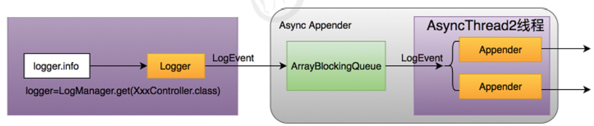

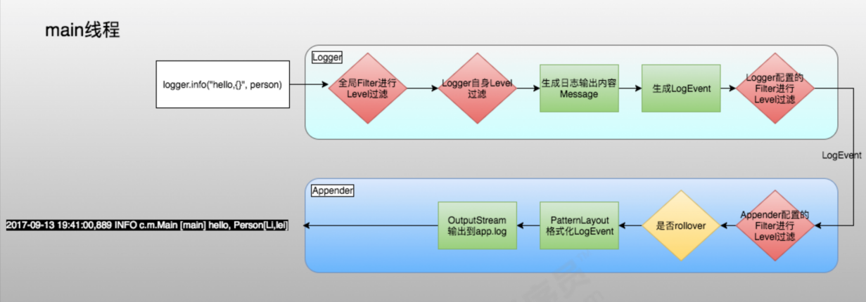

同步与异步区别
看下同步日志与异步日志之间的区别:
同步日志:
image-20210312164310286
异步日志:
image-20210312164353839
区别介绍:
  • 对于同步日志操作,先进行Logger中的操作并传输到LogEvent对象中接着再执行Appender操作进行日志输出,主线程会将这些步骤都执行完才算作一条日志结束。
  • 对于异步日志操作,我们可以看到主线程当执行完Logger操作产生出LogEvent对象会放置到一个队列后就结束返回,对应在队列中的LogEvent会交由线程2操作,大大提升了效率。
性能比对

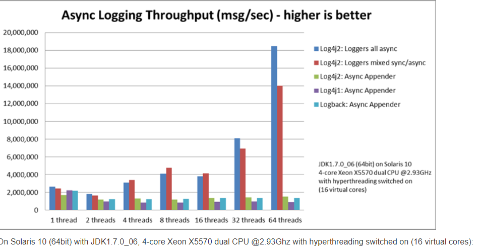

我们再看下官网提供的一个性能图比对图:
image-20210312165044338
主要看64threads的性能表现对比特别突出:
  • 第一个是使用AsyncLogger方式的全局异步,性能最高。
  • 第二个是使用AsyncLogger方式的混合异步,性能会稍差全局异步。
  • 第三个是使用AsyncAppender方式性能与Log4j、Logback都差不多了。

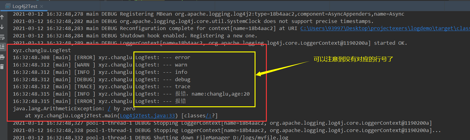

全局异步就是所有的日志都是异步的操作,如何才能让所有的日志进行异步操作呢?我们只需要额外添加一个配置文件log4j2.component.properties并将其放置到resource目录下(Maven项目),配置内容如下:
Log4jContextSelector=org.apache.logging.log4j.core.async.AsyncLoggerContextSelector
image-20210312160421408
之后我们运行项目默认所有的日志都是异步的操作,需要注意打印的日志消息没有行号!!!
混合异步(含自定义logger)

        //3、打印堆栈信息
        try {
            int i = 5/0;
image-20210312163454233
  • 使用这种方式的日志打印没有行号输出!!!
4.4、注意点
使用异步日志时的注意点如下:
  1. 使用异步日志时,打印的日志信息不会显示行号!
  2. 如果使用异步日志,AsyncAppender、AsyncLogger和全局日志,不要同时出现。否则性能会和 AsyncAppender一致,降至最低。
  3. 设置includeLocation=false ,打印位置信息会急剧降低异步日志的性能,比同步日志还要慢。

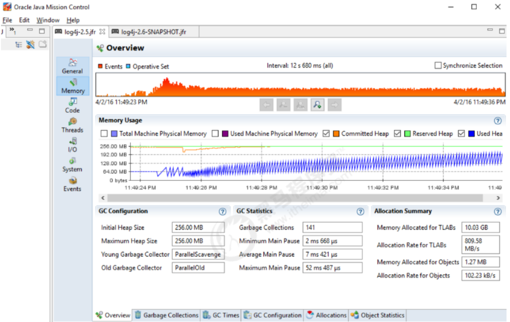

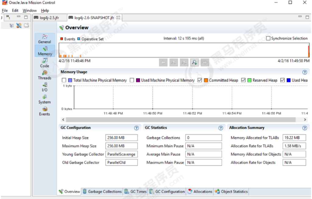

看下面两个版本的测试比较
使用Log4j 2.5:内存分配速率809 MB /秒,141个无效集合:

Log4j 2.6没有分配临时对象:0(零)垃圾回收:
image-20210312232322076
通过使用无垃圾模式,我们可以看到GC收集数为0,并且每秒分配率为1.58MB/s。

4、Log4j2也推出异步日志,其包含AsyncAppender方式、AsyncLogger方式((全局异步、混合异步))两种方式配置,其中全局异步日志性能最好大约是Logback的18倍,其次就是混合异步,性能最差的是AsyncAppender方式与Logback性能几乎差不多。使用异步日志需要注意的是其无法输出方法中的行号信息!—见4部分
