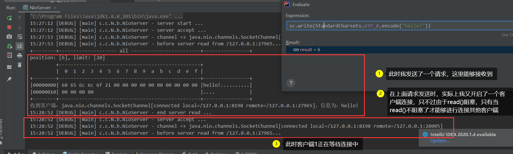

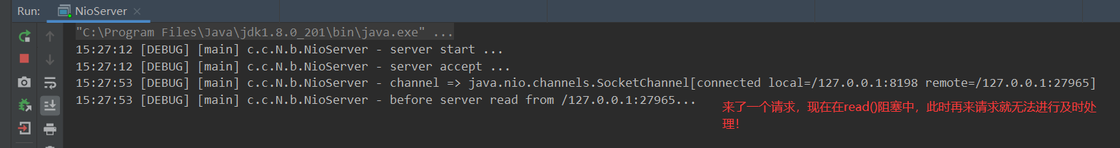

问题:由于服务器端的accept()、read()都是阻塞方法,当连接来临一个的时候会进行read()阻塞,这时候再来请求不会立刻接收到;若是来了一个连接并发送了一个请求,此时若是该连接再发送一个请求也是不能够立即接收到的,这是因为此时在accept()阻塞。
这也是单线程带来的弊端!接下来对服务器端进行优化:每来一个请求就开辟一个线程来对其进行处理

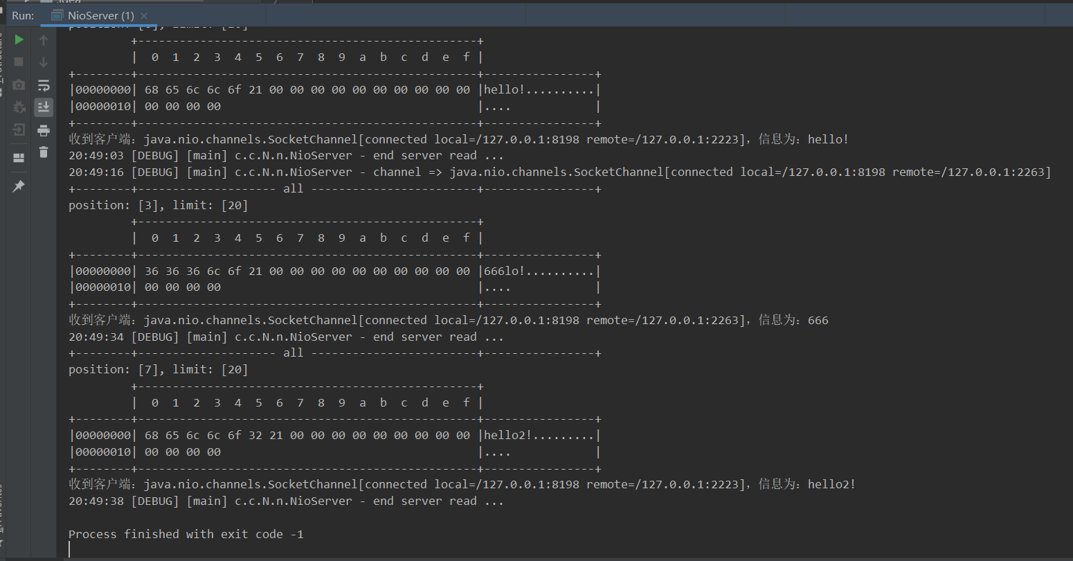

1.1.2、非阻塞(设置参数)
设置方式:对ServerSocketChannel、SocketChannel调用configureBlocking(false)方法设置为非阻塞。
  • 设置ServerSocketChannel为非阻塞:此时accept()就是非阻塞的,返回null说明没有连接。
  • 设置SocketChannel为非阻塞:此时read()就是非阻塞的,返回0则表示没有数据,>0表示有。
效果:无论是否来连接、是否有发送数据都会直接取得返回值,而不是在那一直阻塞等待!
好处:在非阻塞模式下,单线程程序依然能够进行处理!

效果:这就是非阻塞带来的好处,我们不需要借助多线程来去额外处理每个来进行的连接也能够照常运行

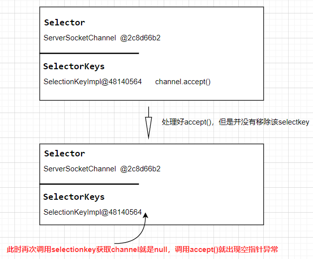

3、用完key为何使用remove()?
用完key之后要进行remove(),否则在进行accept()就会出现空指针
使用迭代器的原因是能够在遍历的过程中进行删除,否则若是使用foreach无法进行删除

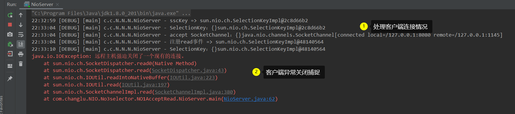

4、处理客户端断开?异常断开与正常断开
对于关闭连接,会在read()方法中抛出异常导致程序直接结束运行! 客户端关闭时依然会发送一个read()事件!
异常断开(强制断开):
  • 操作:直接强制关闭客户端连接(例如本地debug调试时直接关闭)。
  • 现象:在read()事件中会直接抛出一个异常,导致直接程序结束!
  • 解决方案:在read()事件外进行catch捕捉异常,接着对该key执行一个cancel()处理,也就是取消掉对该key的监听即可。

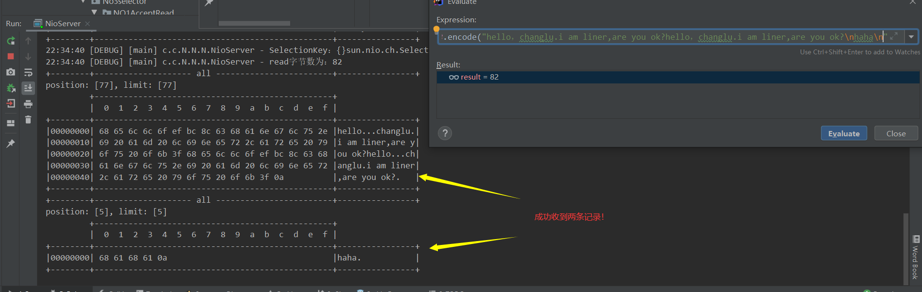

5、消息边界问题?没有正确处理消息边界产生的问题
原因:发送的数据,服务端无法一次读完,例如缓冲区4个字节,客户端发送了中文内容,服务器端出现了乱码(一个汉字3个字节,连个汉字6个字节),这就是没有处理消息边界产生出来的问题!
三种方案:
  1. 客户端与服务端进行约定好每次传输的数据大小,例如1024字节。缺点:服务器端接收时很浪费空间。
  2. 以指定分隔符号来进行表示,根据分隔符号来进行读取相应大小的数据。缺点:需要先进行遍历找到分隔符位置才行,比对效率低。
  3. 把每条消息分割成两个部分,第一部分内容是一个整型表示的是要发送数据的内容大小,第二次部分就是指定发送的数据,第二段的缓冲区长度根据第一部分数据内容来进行指定分配创建。(HTTP也是类似的方式)
当前小结实现第二种方案。在netty章节学习中就会使用第三种方案。
若是每段分隔符相隔的内容都满足<=bytebuffer容量时是很容易解决的,此时就有额外的一个问题:若是分隔符分割的内容>bytebuffer的容量时就会产生丢失内容的情况!
  • 解决两个问题:①字节缓冲区扩容问题。②ByteBuffer不能作为一个局部变量,在两次读事件发生的时候用到同一个bytebuffer。
  • 方案:使用扩容,初始使用buffer1先接收指定容量大小的内容,若是需要扩容接着创建一个buffer2,首先将buffer1中的内容进行拷贝到buffer2中,接着再将未读的内容再次读入即可!
  • 思路:①每一个socketchannel都拥有自己的一个bytebuffer,不要直接定义成一个公共的(造成多个socketchannel共用),需要使用到一个附件的知识。attachment(就是register()中的第三个参数,第二个参数指的是关注的事件),这个附件随着channel一起关联到selectkey上,与channel一一对应。②在每次读事件开始时,拿到bytebuffer,进行写操作,判断是否满根据首次读入数据的关联bytebuffer的position==limit来确定是否要创建一个新的bytebuffer并关联到socketchannel上!
    • 问题:我们写的还是有很大问题,每次扩容直接扩容2倍,不能够有效的节省内存空间!
netty的细节更精细:不仅仅能够做到扩容,还能够做到自适应更替大小,若是发现传输的数据越来越小,那么bytebuffer也会越来越小,同理其他情况!好处:更能够节省空间!

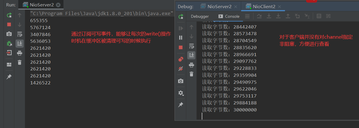

7、写入内容过多
对客户端进行响应,若是一次封装过多的内容可能并不能够一次就写完。例如八位数数据的内容不能够一次就发送给客户端,可能要发送多次,每次的字节数量也不定。
问题:虽然说能够把数据大量多次的发送给客户端,但是会有大量CPU浪费的情况(有时候会碰到缓冲区写满的情况,写不进去)!
解决思路:在网络缓冲区写满的情况下,让CPU去处理其他的事情!例如可以去读,一旦缓冲区空了,那么又可以去进行写操作。
解决方案:若是一次写不完,那么该key就去新增关注可写事件!之后若是网络缓冲区清空了或可写了,那么就会触发该可写事件,那么继续去执行,直到完全写完在bytebuffer中没有任何数据了,此时我们可以取消关注该key的可写事件以及取消附件!

                //每次处理完一个事件都要直接将该事件进行移除,否则之后可能会依旧获取事件key,例如调用accept()出现null
                iter.remove();

效果:
1.客户端连接、异常关闭
image-20211220223340995
2、客户端发送一条长记录,以\n来分割
image-20211220223515106
案例2:处理write()事件
服务端:
  1. 解决了服务端向客户端写入过多内容的问题(过度占用CPU),通过订阅可写事件来进行解决!

效果:对于服务端向客户端进行写大量内容时可能一次写不完,可通过借助订阅写事件来有效的节省CPU的开销
image-20211220223705532

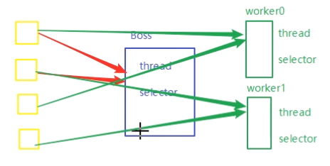

分两组选择器:
  • 单线程配一个选择器,专门处理 accept 事件
  • 创建 cpu 核心数的线程,每个线程配一个选择器,轮流处理 read 事件
采用多线程,每个线程配对一个selector来进行分工合作:充分提高CPU利用率,下面Boss处理accept,其他worker处理读写事件
image-20211222141211459
