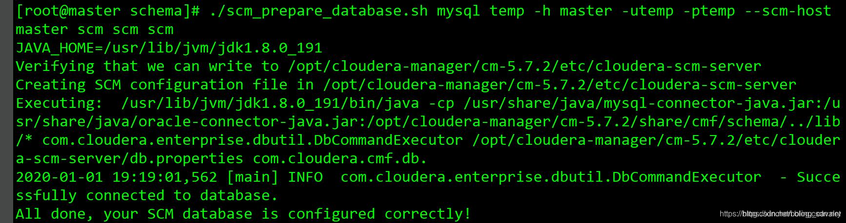

  • 执行以下命令即可初始化CM的数据:
./scm_prepare_database.sh mysql temp -h master -utemp -ptemp --scm-host master scm scm scm
  • 提示操作成功:

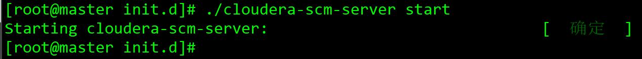

  • 启动server:
./cloudera-scm-server start
  • 启动成功的提示信息如下:

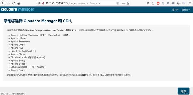

  • 浏览器访问地址:http://192.168.133.154:7180 ,会提示登录,账号和密码都是admin

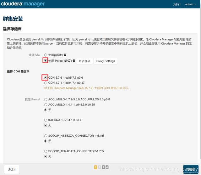

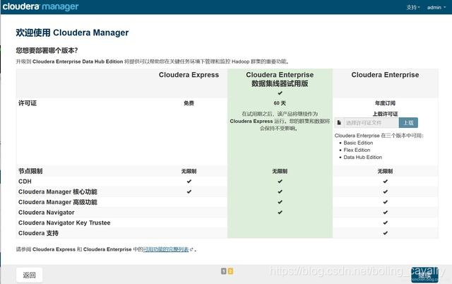

  • 接下来的页面是许可条款,选择接受后进入选择版本的页面,我这里选择的是试用版,如下图:

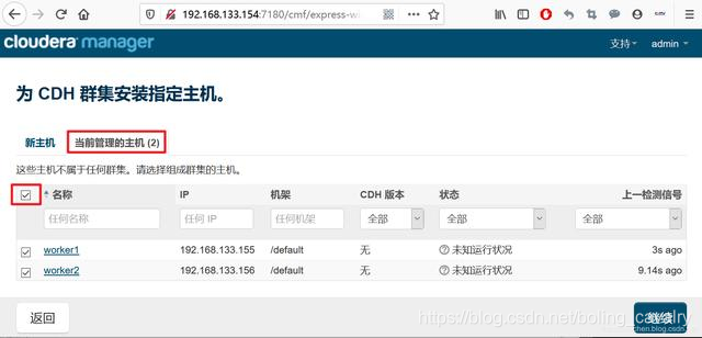

  • 进入选择机器的页面,如下图红框所示,将worker1和worker2都勾选上:
  • parcel设置,如下所示:

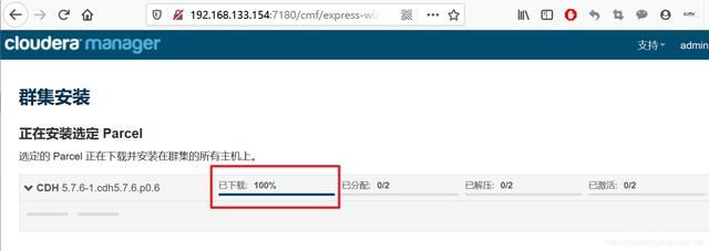

  • 由于之前已经将parcel文件下载到master机器上,因此下载安装包的进度一开始就是百分之百,耐心等待后面的分配、解压、激活等步骤自动完成:

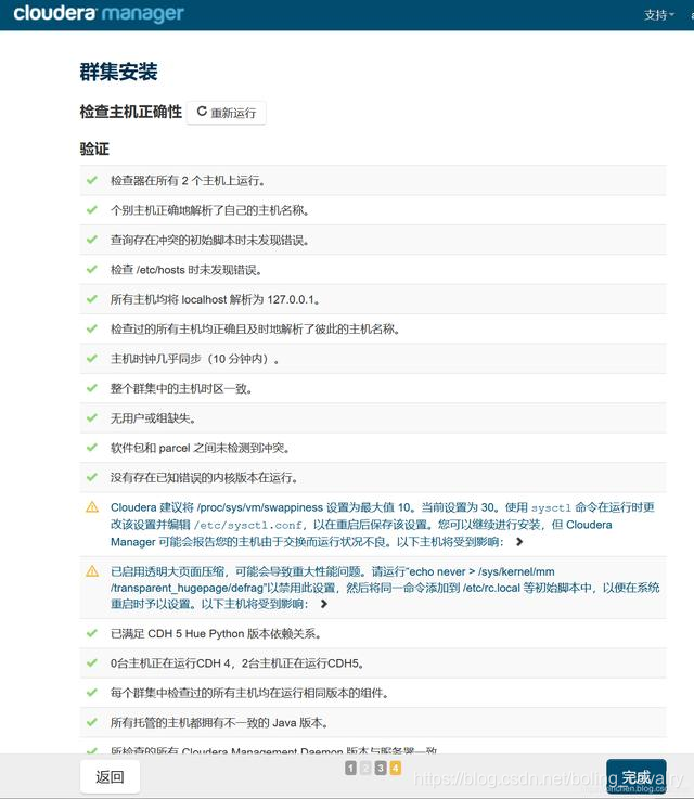

  • 集群安装完成,如下图,可以按照提示进行优化:

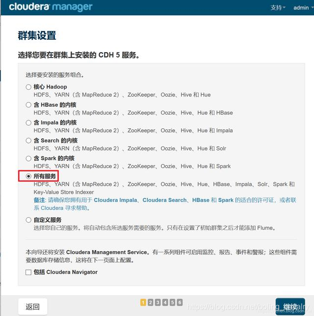

  • 部署服务,这里我选择了所有服务:

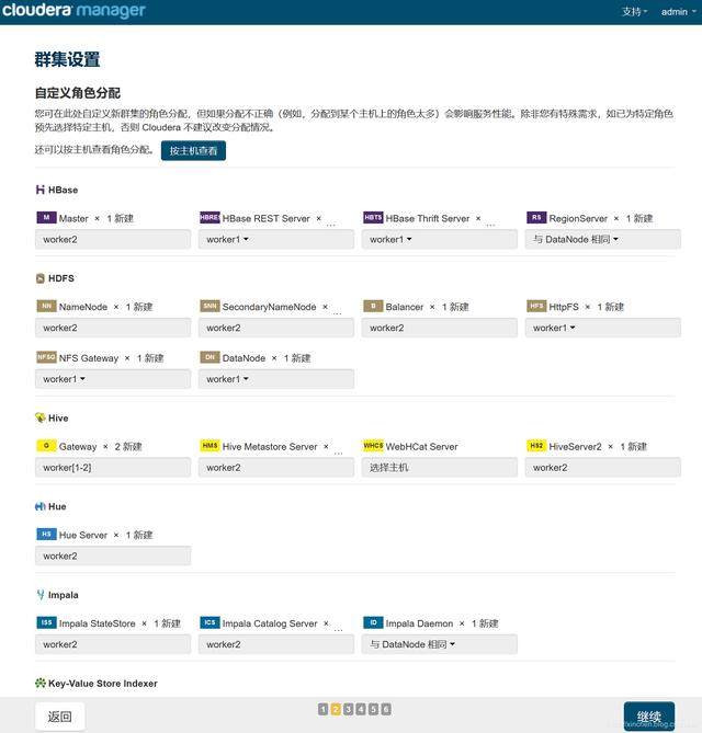

  • 角色设置页面,将没有分配主机的服务分配到某一台机器上,我这里都选择了worker1:

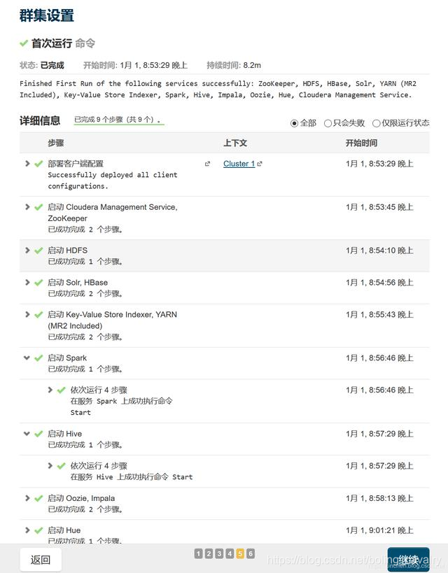

  • 开始启动各个服务,等待完成:
  • 所有服务正常后,状态页面如下图所示:
