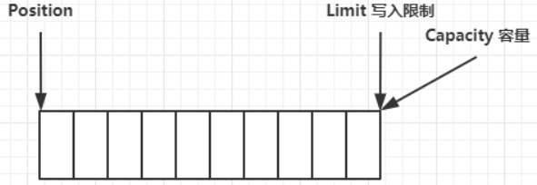

ByteBuffer 有以下重要属性
  • capacity
  • position
  • limit
一开始(指初创建ByteBuffer对象后):
image-20211216194114650

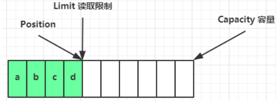

写模式下,position 是写入位置,limit 等于容量,下图表示写入了 4 个字节后的状态:
image-20211216194154126
flip()发生后,position 切换为读取位置,limit 切换为读取限制:
image-20211216194229917
