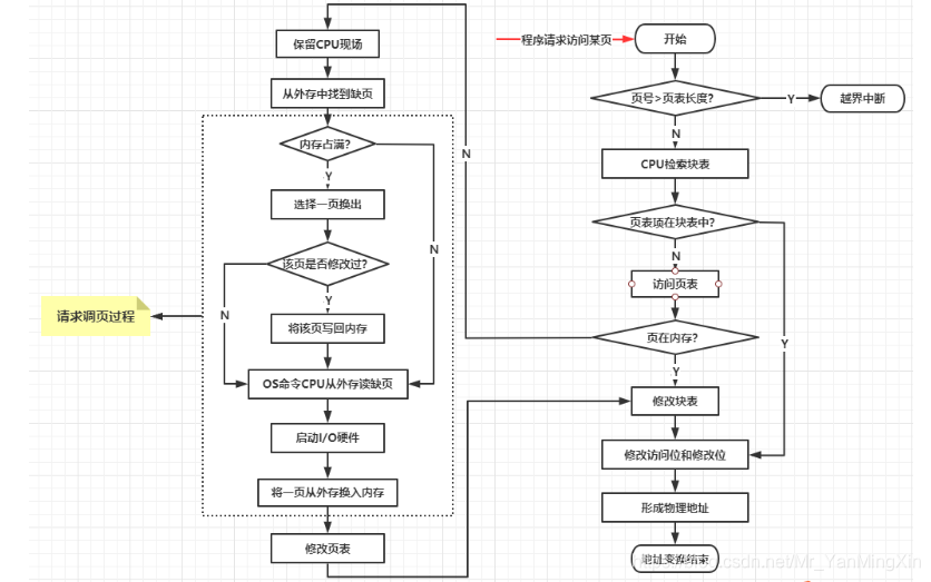

2 请求分页存储管理方式(P168)
概念:
建立在基本分页的基础之上,为了能支持虚拟存储器功能,而增加了请求调页功能和页面置换功能。

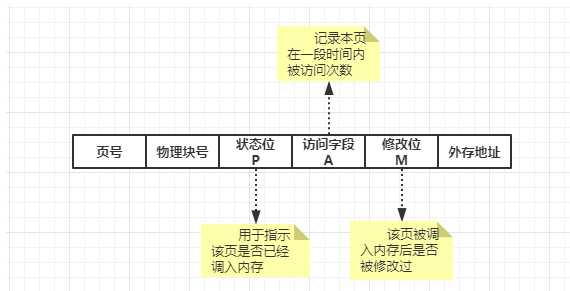

(1)页表和相关概念
(2)地址变换过程
请求分页和基本分页有什么不同?
请求分页不要求资源一次性全部装入内容,而普通分页则不需要。

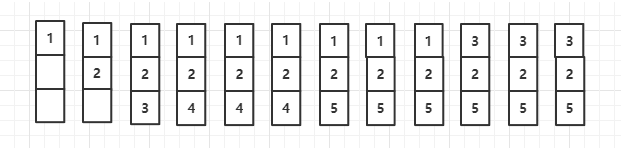

3 *页面的置换算法(P174)
(1)最佳置换算法(OPT)和先进先出置换算法(FIFO)
①OPT
核心思想:选择的被淘汰页面将是以后永不使用的,也可能是在最长(未来)时间内不再被访问的页面。[无法实现]

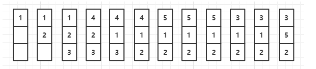

实例:系统分配给一个作业的物理块为3,并且作业的页面走向为1、2、3、4、1、2、5、1、2、3、2、5,画出页面的变化过程

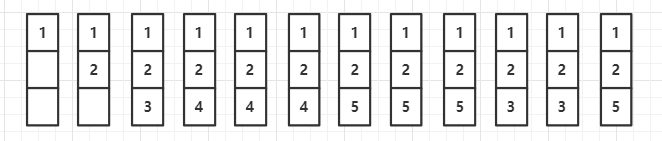

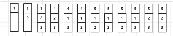

②FIFO
核心思想:总是淘汰最先进入内存的页面,即选择在内存中驻留时间最久的页面给予淘汰。

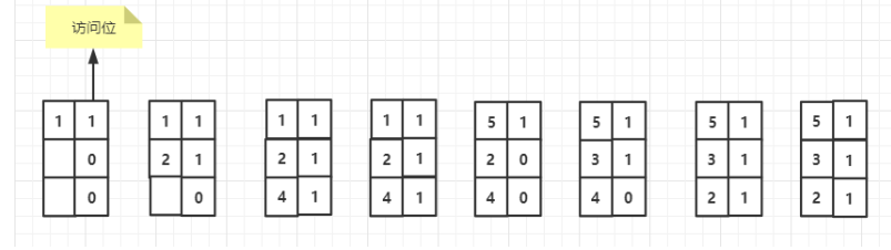

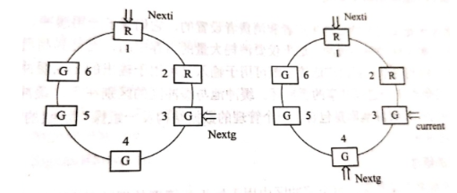

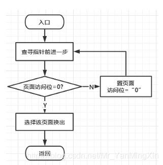

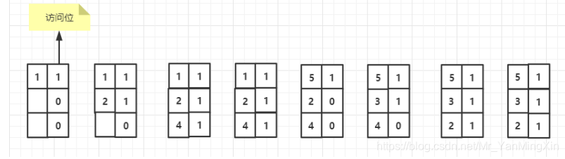

(3)Clock置换算法
核心思想: [LRU和FIFO的折中],为每一页设置一个访问位,再讲内存中所有的页面都通过链接指针链接成一个循环队列。当页面被访问时,其访问位被置为1,置换算法在选择被淘汰的页面时只检查该页的访问位。如果是0,就选择该页换出,若为1,则重新将它置0,暂不换出,给予该页第二次驻留内存的机会,再按照FIFO算法检查下一页面。
实例:系统分配给一个作业的物理块为3,并且作业的页面走向为1、2、4、1、5、3、2、5(比较复杂在这里就简单举例下)画出页面的变化过程

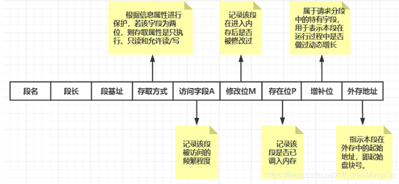

(1)硬件支持—段表

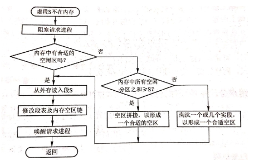

​ 请求分段的系统中采用的是请求调段的策略,每当发现运行进程所要访问的段尚未调入内存时,便由缺段中断机构产生一缺段中断信号,进入OS后,由缺段中断处理程序将所需的段调入内存。
​ 在这里就借用下教科书上的图吧:

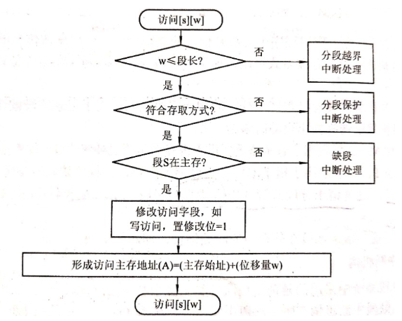

(3)硬件支持—地址变换机构
​ 因为被访问的段并非全在内存,所以在地址变换时,若发现所要的访问的段不在内存,必须先将所缺页的段调入内存,并修改段表,然后才能再利用段表进行地址变换。
​ 在这里也借用下教科书的图(教科书真的太棒了!)

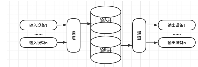

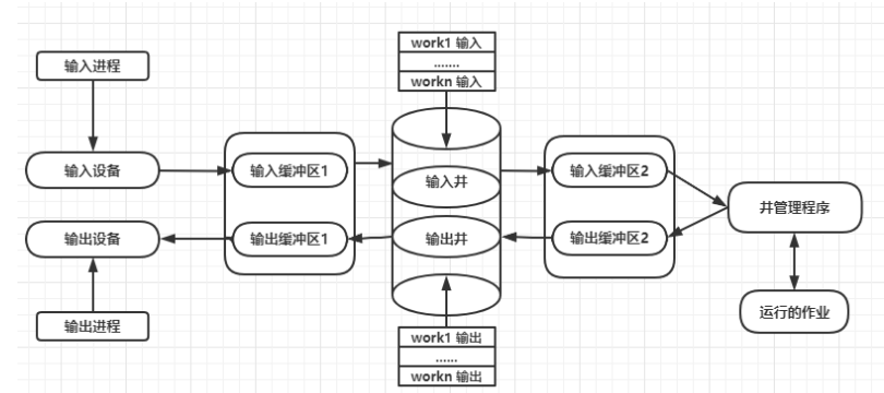

2 假脱机(Spooling)系统(P220)
假脱机技术用途:将一台物理I/O设备虚拟为多台逻辑I/O设备,可以允许多个用户共享一台物理I/O设备。
目的:为了缓和CPU的高速性与I/O设备的低速性间的矛盾。
概念:SPOOLing是Simultaneous Peripheral Operation On-Line (即外部设备联机并行操作)的缩写,它是关于慢速字符设备如何与计算机主机交换信息的一种技术,通常称为"假脱机技术"。
特点: SPOOLing技术是在通道技术和多道程序设计基础上产生的,它由主机和相应的通道共同承担作业的输入输出工作,利用磁盘作为后援存储器,实现外围设备同时联机操作。
组成:
  • 输入井和输出井
  • 输入缓冲区和输出缓冲区
  • 输入进程和输出进程
  • 井管理程序
    原理:

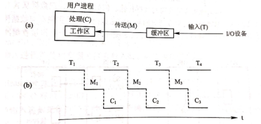

3 *缓冲管理(P223)
引入缓冲区的原因
(1)缓和CPU与I/O设备间速度的不匹配问题
(2)减少对CPU的中断频率,放宽对CPU中断响应时间的限制
(3)解决数据粒度不匹配的问题
(4)提高CPU和I/O设备间的并行性
缓冲区种类
(1)单缓冲
每当用户进程发出一个I/O请求,操作系统便在主存之中为之分配一个缓冲区。

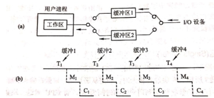

(2)双缓冲(也称为缓冲对换)
在设备输入时现将数据送入第一缓冲区,装满后便转向第二缓冲区。
(3)环形缓冲

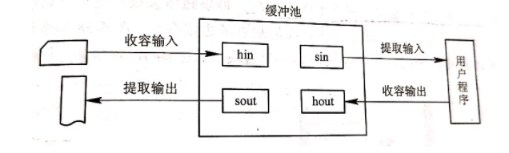

(4)缓存池

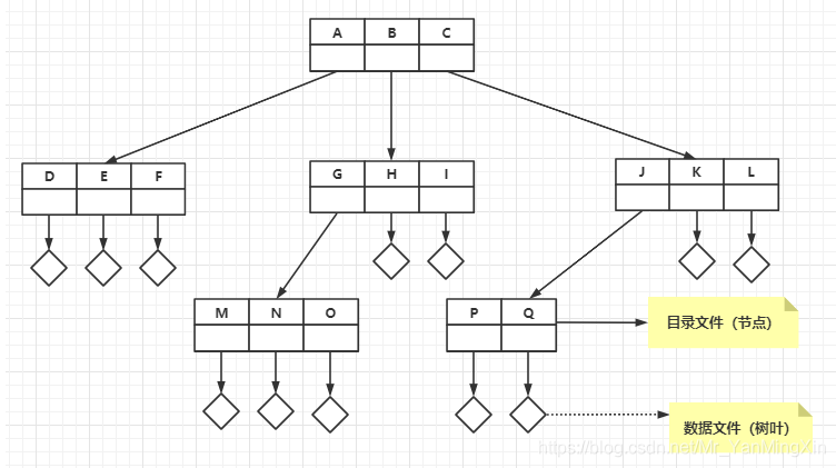

2 文件目录(P249)
文件控制块(FCB):
​ 为了能对一个文件进行正确的存取,必须为文件设置用于描述和控制文件的数据结构,称之为文件控制块。
文件目录:
​ 文件控制块的有序集合称为文件目录。
文件目录作用:
​ 标识系统中的文件及其物理地址,供检索时使用。
目录管理要求:
(1)实现“按名存取”
(2)提高对目录的检索速度
(3)文件共享
(4)允许文件重名

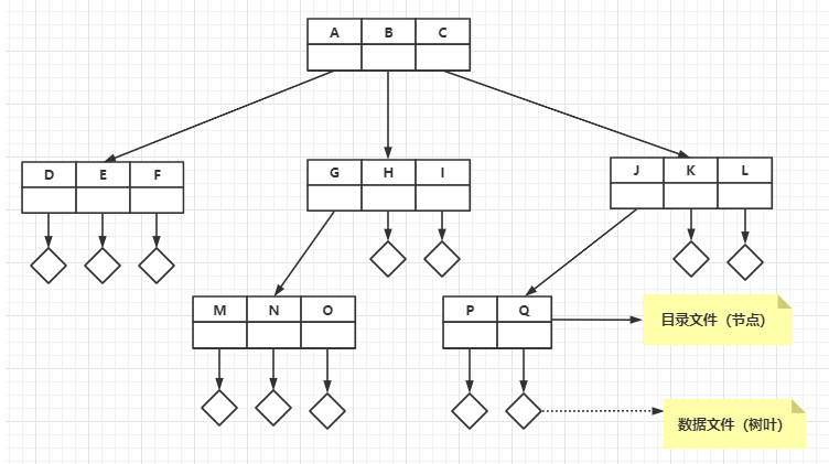

3 树形目录结构(P253)
小规则:
主目录成为根目录,在每个文件目录中,只能有一个根目录,每个文件和每个目录都只能有一个父目录。

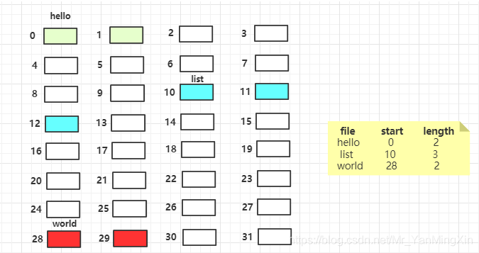

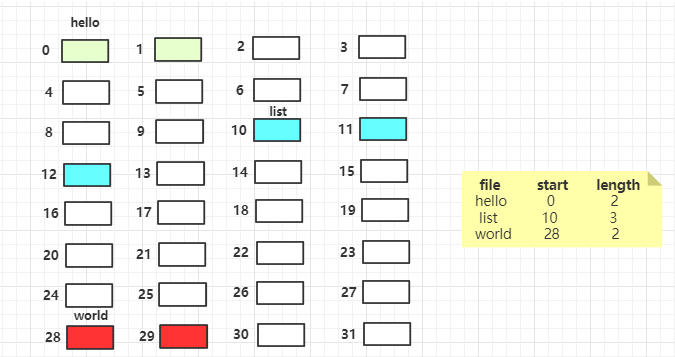

(1)连续组织方式
又称为连续分配方式,要求为每一个文件分配一组相邻接的盘块。
优点:
①顺序访问容易
②顺序访问速度快
缺点:
①要求为一个文件分配连续的存储空间
②必须事先知道文件的长度
③不能灵活的删除和插入记录
④对于那些动态增长的文件,由于事先很难知道文件的最终大小,因而很难为其分配空间,而即使是事先知道文件的最终大小,在采取预分配存储空间的方法时,也会使大量的存储空间长期空闲。

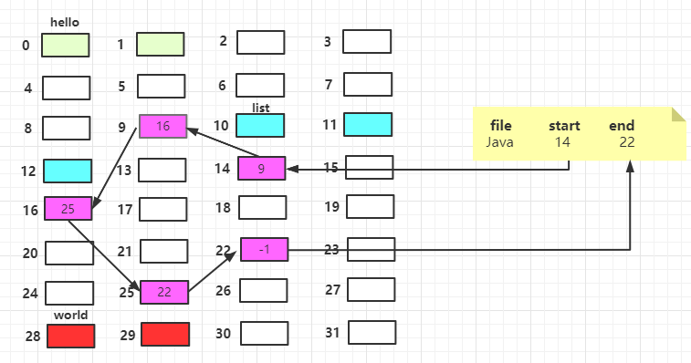

(2)链接组织方式
优点:
①消除了磁盘的外部碎片,提高了外存的利用率
②对插入、删除和修改记录都非常容易
③能适应文件的动态增长,无需事先知道文件的大小。
缺点:
①只适合于顺序访问
②对随机访问是极其低效的

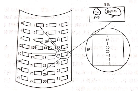

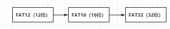

(3)FAT技术
利用文件分配表FAT来记录每个文件中所有盘块之间的链接。
发展:
卷:
在FAT中引入了“卷”的概念,支持将一个物理磁盘分成四个逻辑磁盘,每个逻辑磁盘就是一个“卷”。

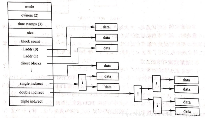

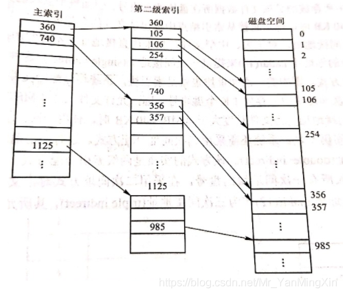

(5)*索引组织方式
① 单级索引
优化版的链接组织方式,优点是可以直接访问。
在这里插入图片描述②多级索引
为索引增加索引,优点是大大加快了对大型文件的查找速度。
③增量式索引
更加全面的照顾到小、中、大及特大型作业,可采用多种组织方式来构成文件的物理结构。

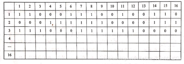

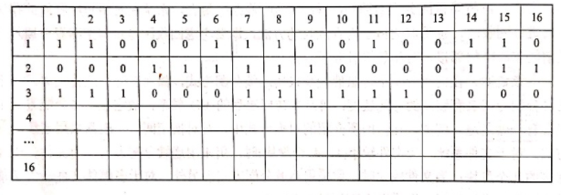

(2)*位示图法
​ 位示图法是利用二进制的一位来表示磁盘中的一个盘块的使用情况,当其值为“0”时,表示对应的盘块空闲,为“1”时表示已分配。磁盘上的所有盘块都有一个二进制位与之对应,所产生的集合就叫做位示图。
​ 借用下书上的图:
盘块的分配(三步):
① 顺序扫描位示图,从中找出一个或一组其值为“0”的二进制位。
② 将找到的一个或一组二进制位转换成与之对应的盘块号。并按如下公式计算:
                         b = n(i-1) + j
 i:其值为“0”的二进制位于位示图的第i行
 j:其值为“0”的二进制位于位示图的第j行
 n:每行的位数
③ 修改位示图,让map[i,j] = 1
盘块的回收(两步):
①将回收盘块的盘块号转换成位示图中的行号和列号,公式为
                          i = (b-1)DIV n+1
                          j = (b-1)MOD n+1
②修改位示图,让map[i,j] = 0

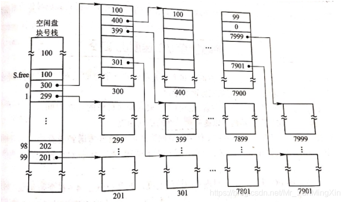

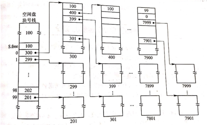

(3)成组链接法
在UNIX系统中广泛使用,将空闲表法和空闲链表法相结合成的一种空闲盘块管理方法,克服了表太长的缺点。
空闲盘块的组织:
① 空闲盘块号栈,存储当前可以的一种空闲盘块的盘块号(<=100)以及栈中尚有的盘块数N
② 文件区中的所有空闲盘块被分成若干个组
③ 将每一个组含有的总盘块数N和该组所有的盘块号记入其前一组的第一个盘块的S.free(0)-S.free(99)中
④ 将第一组的盘块总数和所有的盘块号记入空闲盘块号栈中,作为当前可供分配的空闲盘块号。
⑤ 最末一组只有99个可用盘块,某盘块号分别记入前一组的S.free(1)~S.free(99)中,而在S.free(0)中则存放“0”,作为空闲盘块链的结束标志。
