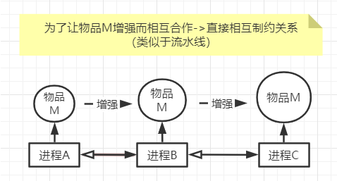

(1)直接制约(同步关系):
​ 某些应用程序,为了完成某个任务而建立了两个或多个进程(源于进程间的合作)。
​ 关于直接制约关系的举例:

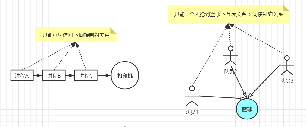

(2)间接制约(互斥关系):
​ 多个程序并发执行时,由于共享系统资源(如CUP、I/O设备等)而导致这些并发执行的程序之间形成相互的制约的关系。
​ 关于间接制约关系的两个举例:

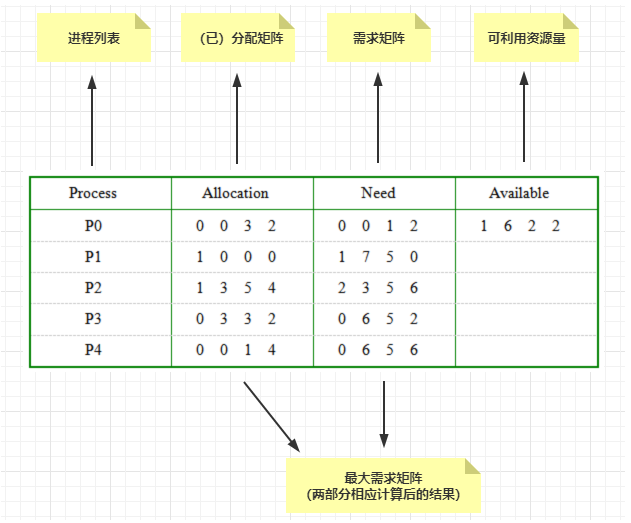

银行家算法的数据结构:
(1)可利用资源向量Available
​ 是个含有m个元素的数组,其中的每一个元素代表一类可利用的资源数目。如果Available[j]=K,则表示系统中现有R类资源K个。
(2)最大需求矩阵Max
​ 这是一个n×m的矩阵,它定义了系统中n个进程中的每一个进程对m类资源的最大需求。如果Max[i,j]=K,则表示进程i需要R类资源的最大数目为K。
(3)分配矩阵Allocation
​ 这也是一个n×m的矩阵,它定义了系统中每一类资源当前已分配给每一进程的资源数。如果Allocation[i,j]=K,则表示进程i当前已分得R类资源的 数目为K。
(4)需求矩阵Need
​ 这也是一个n×m的矩阵,用以表示每一个进程尚需的各类资源数。如果Need[i,j]=K,则表示进程i还需要R类资源K个,方能完成其任务。
如图所示:

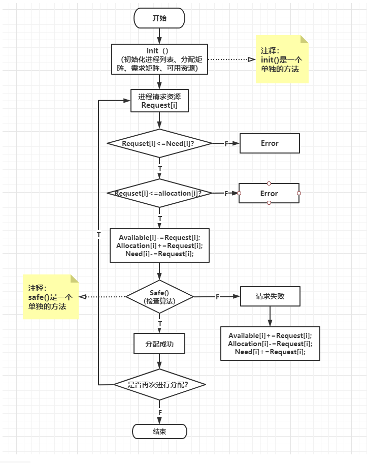

避免死锁的核心方法和流程图:
Need [ i, j ] = Max [ i , j ] - Allocation [ i , j ]
解释一下:就是让需求等于已经分配的加上再向操作系统请求的,比如对于P0进程,该公式换算后的结果就是
0 0 1 2 = 0 0 4 4 - 0 0 3 2 就可以根据任意两个变量计算出第三个变量
核心算法的流程图:

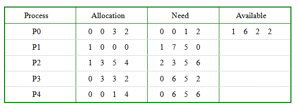

例题:
在银行家算法中,若出现下述资源分配情况:
(1)当前系统状态是否安全?
(2)如果进程P2提出请求Request2(1,1,2,2)后,系统能否将资源分配给它?
解答:
(1)安全,安全序列为[P0,P3,P1,P2,P4]
(2)不能,理由如下:
假设将(1,1,2,2)分配给Request2,则P2进程仍然需要Need(1,2,3,4),此时系统剩余可用Available(0,5,0,0),不能满足任何进程的需要,所以分配给Request2为不安全行为。

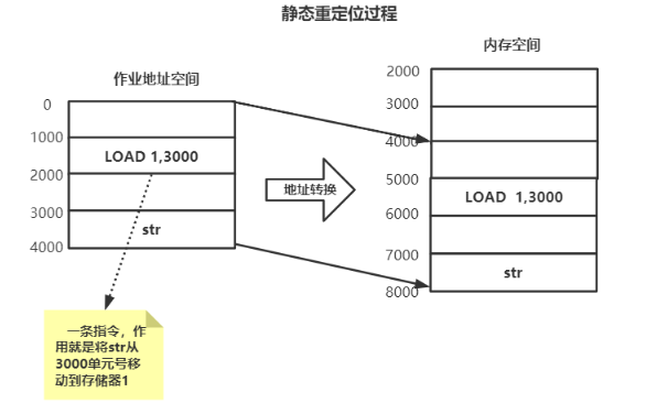

(2)可重定位装入方式(静态重定位)
​ [主要适用于多道程序环境,不需要硬件支持] 根据内存的具体情况将装入模快装入到内存适当的位置,而且会使装入模块的内存的地址(逻辑地址)和实际装入内存后的物理地址不同。地址变换在进程装入时一次性完成,以后不再改变,所以叫做静态重定位。
(3)动态运行时的装入方式(动态重定位)

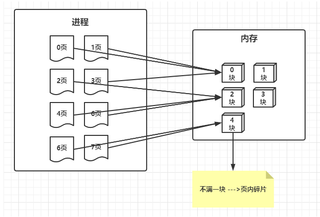

(1)页面:
​ 分页存储管理将进程的逻辑地址空间分成若干个页,并为各页加以编号,从0开始。把内存的物理空间分成若干个块,同样加以编号从0开始。为进程分配内存时,以块为单位,将进程的若干个页分别装入到多个可以不相邻接的物理块中。由于进程最后一页通常装不满一块,则剩余页面叫做“页内碎片”。
(2)页面大小:
​ 页面大小应选择适中,并且应该是2的N次幂,通常为1KB~8KB

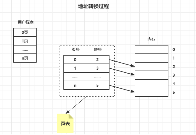

3.页表和地址映射:
页表作用:实现从页号到物理块号的地址映射。

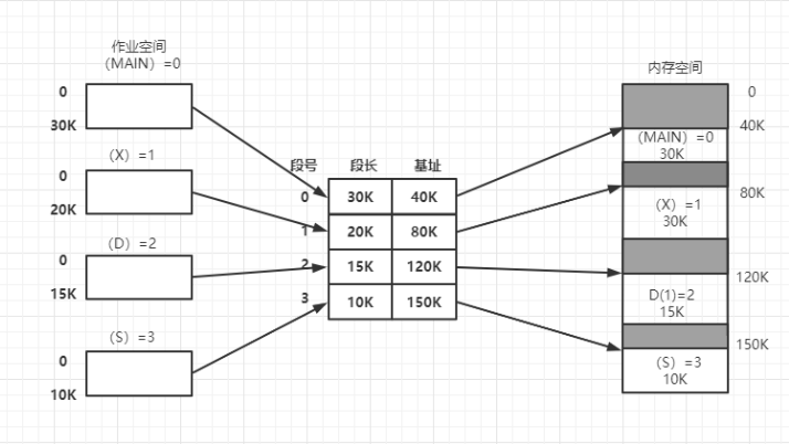

4 分段存储管理方式(P155)
目的:为了满足用户在编程和使用上的多方面要求。
地址结构:
在分段存储管理中,作业的地址空间被划分成若干个段,每个段定义了一组逻辑信息。
在该地址结构中,允许一个作业最长有64K个段,每个段的最大长度为64KB。
段表:
在分段管理中,系统为每个进程分段分配一个连续的分区,就需要为每个进程建立一张映射表,称为“段表”。
该表记录了该段在内存中的起始地址(“基址”)和段的长度,作用是用于实现逻辑段到物理内存区的映射。

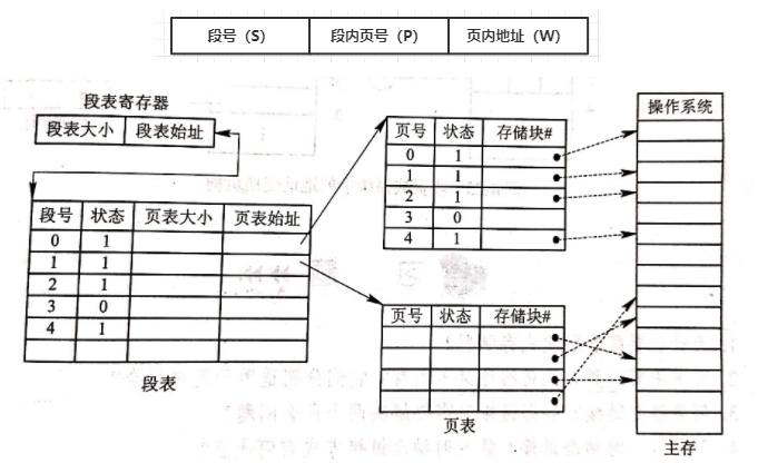

5 段页式存储管理方式(P160)
基本原理:
先将用户的程序分成若干个段,再把每个段分成若干个页,并为每个段赋予一个段名。

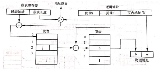

地址结构:
地址变换过程:
缺点:
一条指令的执行需要三次访问内存。
