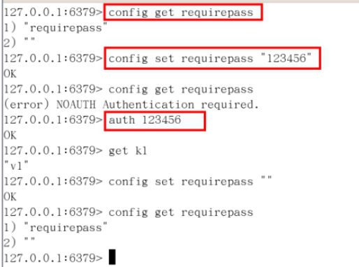

临时设置
在命令中设置密码,只是临时的。重启redis服务器,密码就还原了。
