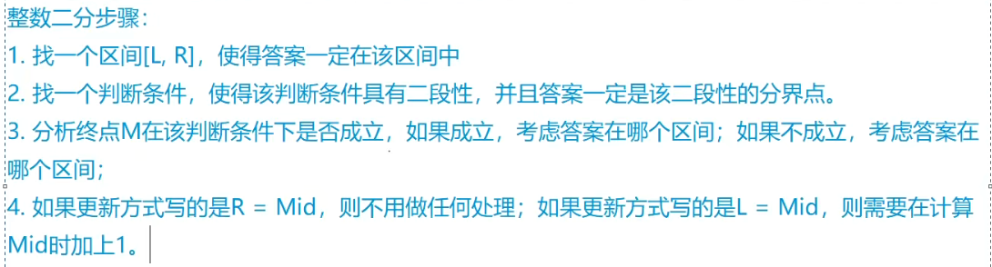

整数二分

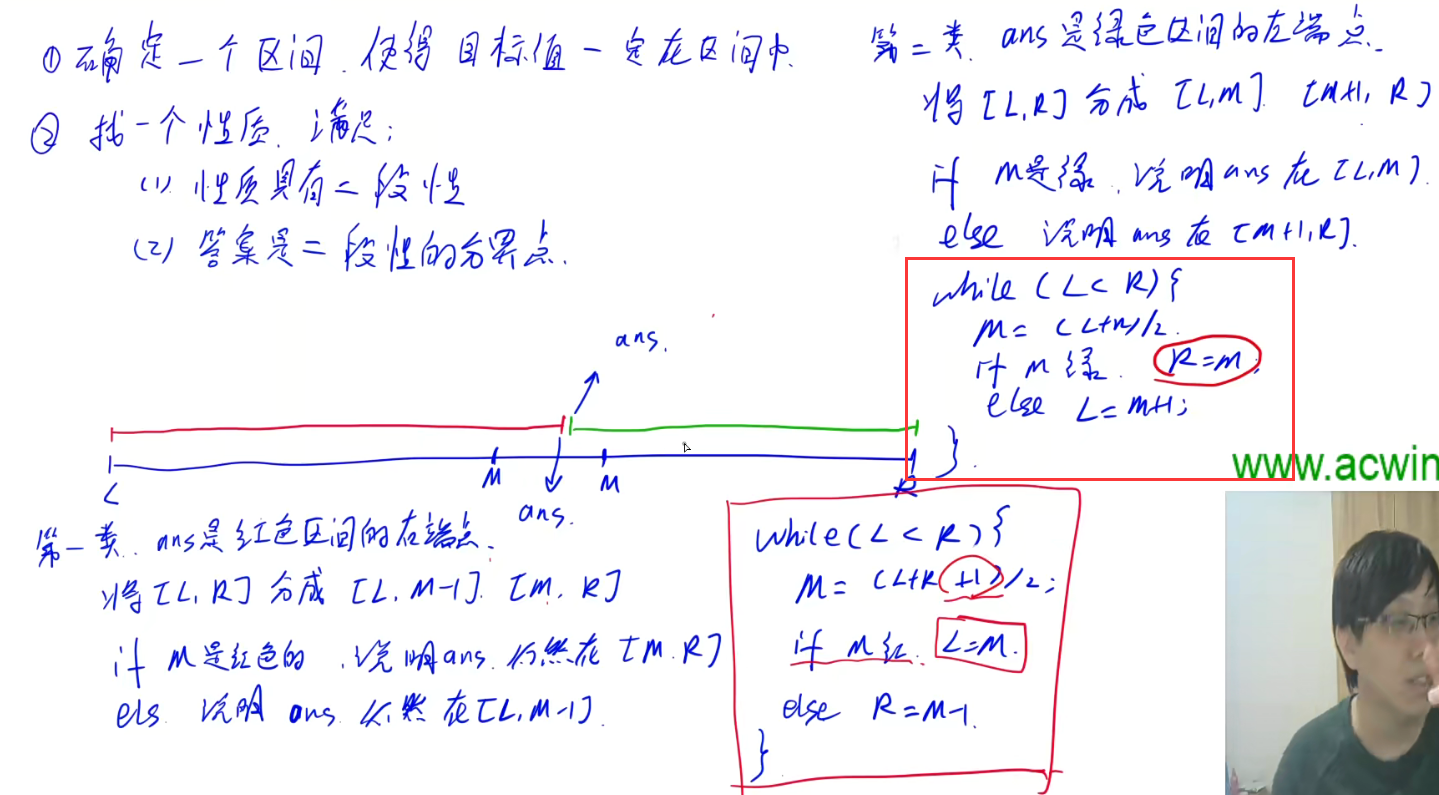

知识点
1、确定一个区间,目标值一定在这个区间中。
2、找一个性质,使得这个性质满足两点:①具有二段性【前半段满足,后半段不满足】。②答案是二段性的分界点。
image-20220929165753972
实数二分不需要考虑这些问题:
image-20220929170126165
核心模板知识点
二分查找算法模板:y总总结。
若是区间为[l, mid],[mid + 1, r]
// 区间[l, r]被划分成[l, mid]和[mid + 1, r]时使用:
while (l < r) {
    int mid = l + r >> 1;
    if (check(mid)) r = mid;
    else l = mid + 1;
若是区间为[l, mid - 1],[mid, r]
// 区间[l, r]被划分成[l, mid - 1]和[mid, r]时使用:
while (l < r) {
    if (check(mid)) r = mid - 1;
    else l = mid;

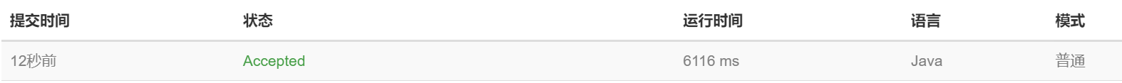

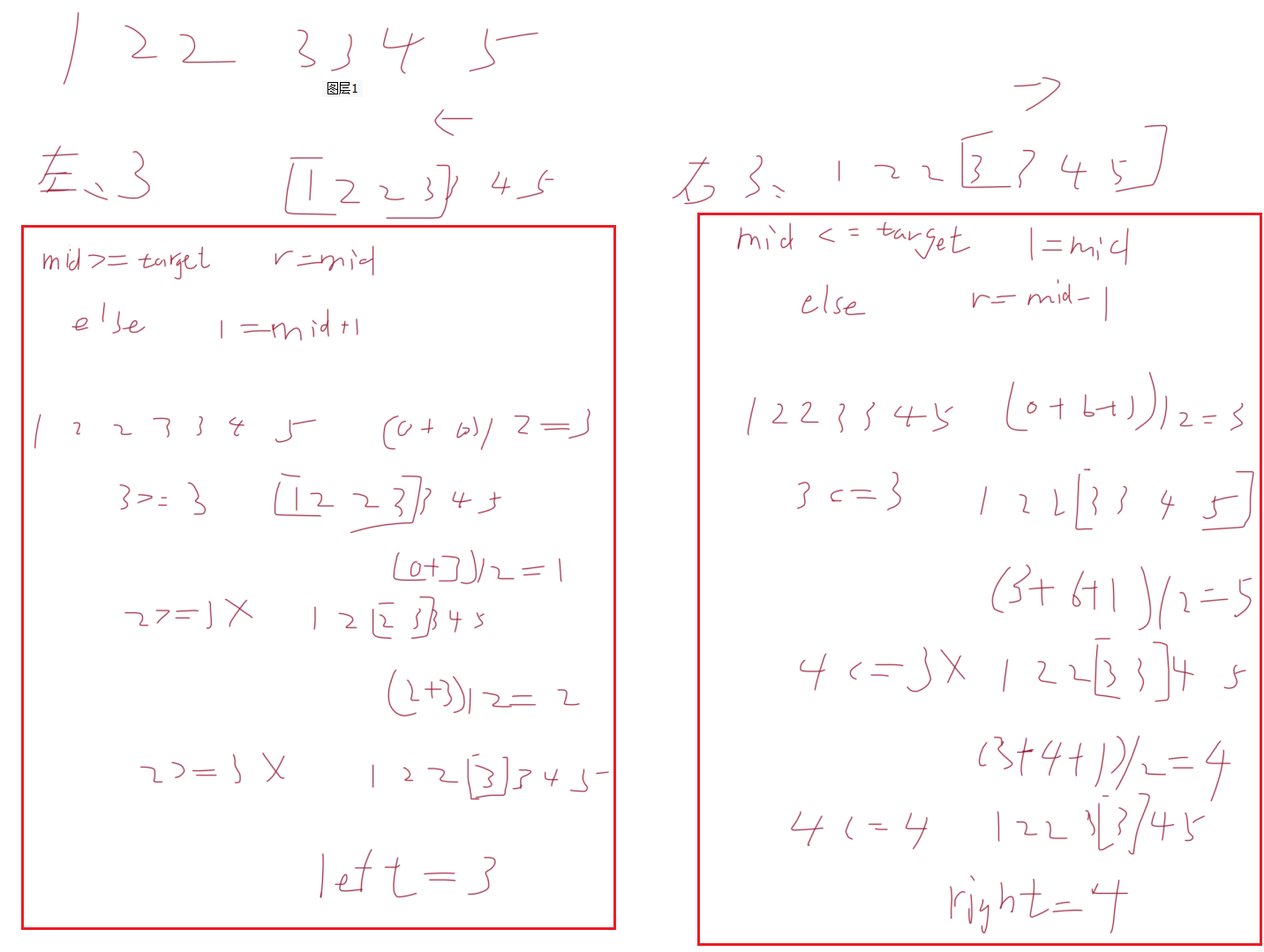

模板题:AcWing 789.数的范围
题目:Acwing 数的范围-二分算法-java实现
题目内容如下:
给定一个按照升序排列的长度为 n 的整数数组,以及 q 个查询。
对于每个查询,返回一个元素 k 的起始位置和终止位置(位置从 0 开始计数)。
如果数组中不存在该元素,则返回 -1 -1。
输入格式
第一行包含整数 n 和 q,表示数组长度和询问个数。
第二行包含 n 个整数(均在 1∼10000 范围内),表示完整数组。
接下来 q 行,每行包含一个整数 k,表示一个询问元素。
输出格式
共 q 行,每行包含两个整数,表示所求元素的起始位置和终止位置。
数据范围
1≤n≤100000
1≤q≤10000
1≤k≤10000
输入样例
6 3
1 2 2 3 3 4
3
4
5
输出样例
3 4
5 5
-1 -1

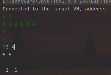

题解
image-20221001171051940
package com.changlu.java;
import java.io.BufferedReader;
import java.io.IOException;
import java.io.InputStreamReader;
public class Main {
    private static int N = 100000;
    private static int n, q, target;
    private static int[] arr = new int[N];
    public static void main(String[] args) throws IOException {
        BufferedReader cin = new BufferedReader(new InputStreamReader(System.in));
        String[] s1 = cin.readLine().split(" ");
        n = Integer.parseInt(s1[0]);
        q = Integer.parseInt(s1[1]);
        String[] s2 = cin.readLine().split(" ");
        for (int i = 0; i < n; i++) {
            arr[i] = Integer.parseInt(s2[i]);
        while (q != 0) {
            target = Integer.parseInt(cin.readLine());
            //开始找左边
            int l = 0, r = n - 1;
            while (l < r) {
                if (arr[mid] >= target) r = mid;
                else l = mid + 1;
            if (arr[l] != target){
                System.out.printf("%d %d\n", -1, -1);
            }else {
                //确定最左边范围
                int left = l;
                l = 0;
                r = n - 1;
                //确认最右边范围
                while (l < r) {
                    int mid = l + r + 1 >> 1;
                    if (arr[mid] <= target) l = mid;
                    else r = mid - 1;
                int right = l;
                System.out.printf("%d %d\n", left, right);
            q--;
image-20221001165918277

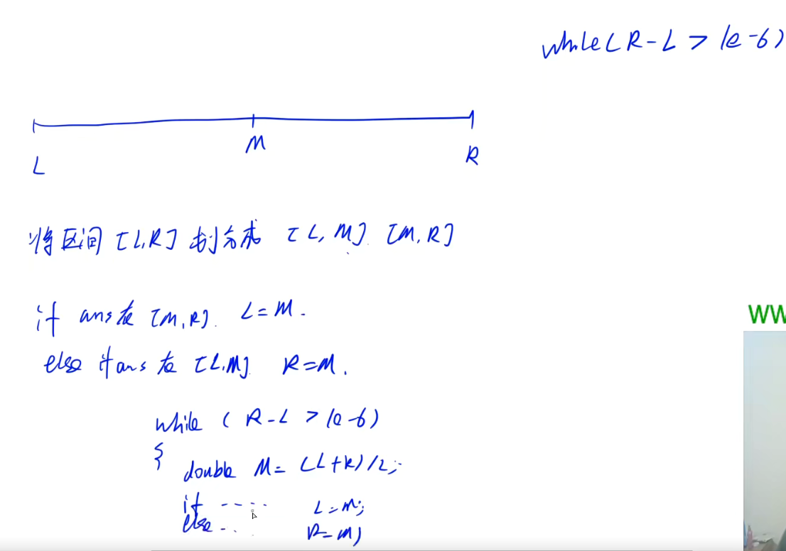

实数二分
知识点
模板题:AcWing 790.数的三次方根
题目链接:数的三次方根
代码模板:
bool check(double x) {/* ... */} // 检查x是否满足某种性质
double bsearch_3(double l, double r)
    const double eps = 1e-6;   // eps 表示精度,取决于题目对精度的要求
    while (r - l > eps)
        double mid = (l + r) / 2;
        else l = mid;
    return l;

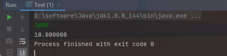

题解
首先题目给出保留6位小数,所以这里精度为6位
import java.util.*;
import java.io.*;
class Main{
    static double n;
    public static void main(String[] args)throws Exception{
        n = Double.valueOf(cin.readLine());
        double l = -10000, r = 10000;
        while (r - l > 1e-6) {
            if (mid * mid * mid >= n) r = mid;
            else l = mid;
        System.out.printf("%.6f", l);
image-20221001172439748

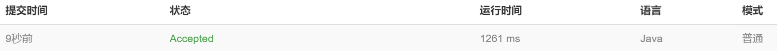

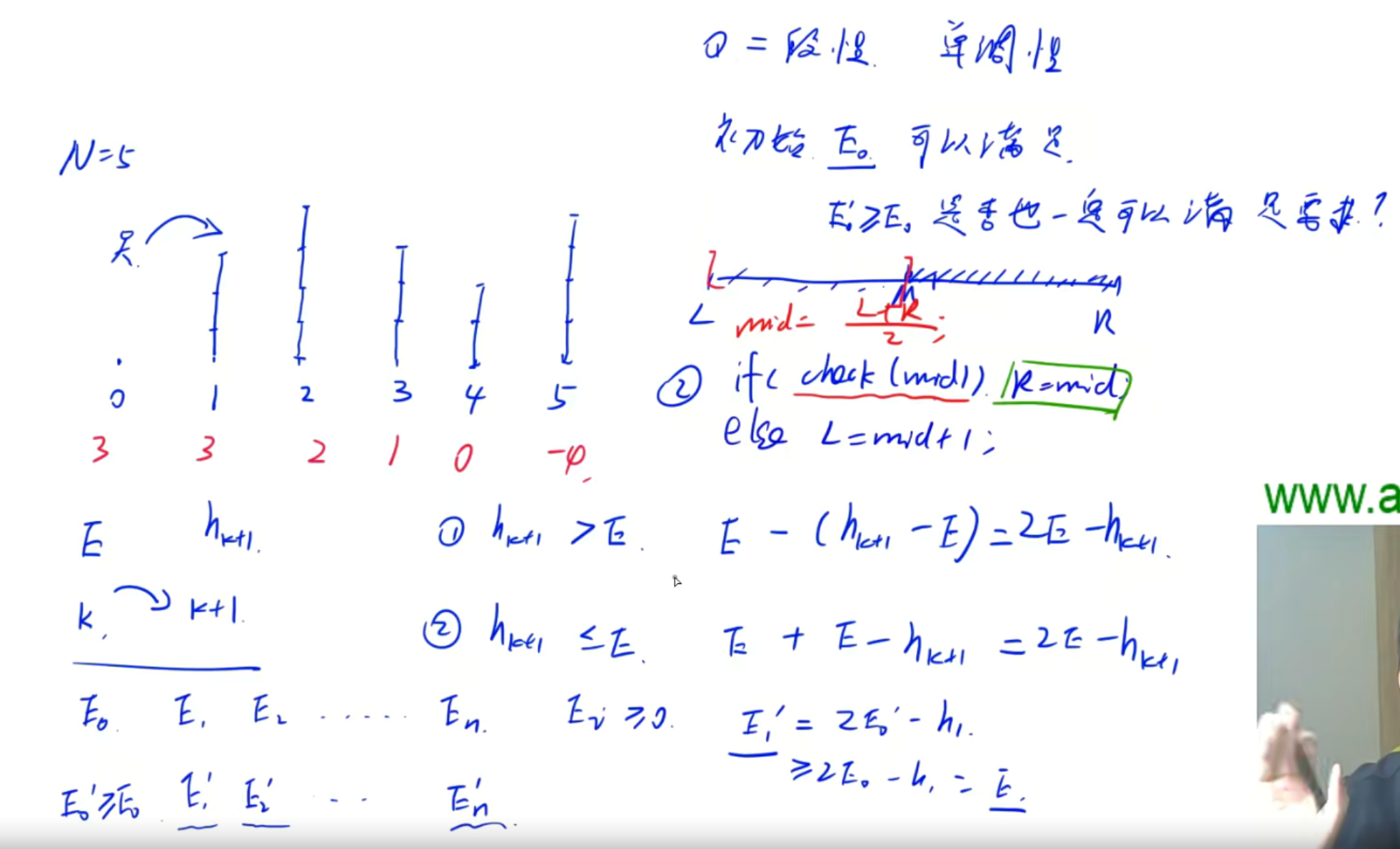

题1:AcWing 730.机器人跳跃问题【中等】
来源:今日头条2019,笔试题
题目链接:730. 机器人跳跃问题
分析如下:
image-20221001180623231
同样是采用二分来进行解决问题,比较核心的是在check函数中,我们对于mid >= 1e5情况时直接返回true,因为当满足该情况时,无需再进行往下递推去处理,因为一定是>0的。【若是不做该处理,可能会出现溢出出现负数的情况】
复杂度分析:时间复杂度O(nlogn)。计算一下:log(1e5)约等于30,接着30*1e5,此时就是300万,加上中间的一个剪枝处理,时间复杂度会进行优化。
import java.util.*;
import java.io.*;
class Main {
    static int n;
    static int[] h = new int[100010];
    //结果集
    static int res;
    //返回false表示当前的初始的高度不够
    public static boolean check(int mid) {
            mid = 2 * mid - h[i];
            if (mid < 0) return false;
            //若是mid>1e5,此时会不断的进行向上递增,因为若是下一次机器的高度就算是1e5,那么通过当前的mid两倍求得的结果依旧是>=1e5
            if (mid >= 1e5) return true;
        return true;
    public static void main(String[] args) throws Exception{
        n = Integer.valueOf(cin.readLine());
        String[] s = cin.readLine().split(" ");
            h[i] = Integer.valueOf(s[i]);
        //接着来开始进行处理计算
        int l = 0, r = (int)1e5;
        while (l < r) {
            //符合条件尝试继续往前推举
            //[l, mid] [mid + 1, r]
            else l = mid + 1;
        System.out.printf("%d", l);
image-20221001180939523

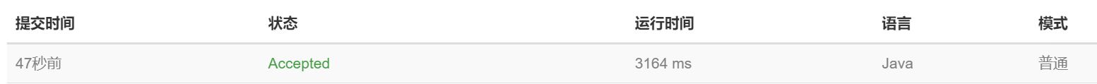

题2:AcWing 1221.四平方和【简单,蓝桥杯题】
题目链接:1221. 四平方和
题解链接:AcWing 1221. 四平方和(每日一题·春季)
标签:暴力、二分(枚举的最大数)、哈希
思路:首先会去想枚举3个数字来去暴力求解,但是发现运算的次数为十几亿,这个时间复杂度肯定会超时,那么我们将其优化为枚举两个数字,首先去枚举b、d并且使用数组来存储起来它们的和与相应的数组。
1、借助map
//500 0000  平方 2200
//暴力 2000^3  60 0000 0000
//暴力 2000^2  400 0000
import java.util.*;
import java.io.*;
class Main {
    static class Pair<K, V>{
        K c;
        V d;
        public Pair(K c, V d) {
            this.c = c;
            this.d = d;
    private static int n;
    //记录两个合并值以及相对应的pair
    private static Map<Integer, Pair<Integer, Integer>> buckets = new HashMap<>();
    //注意:此题是从小到排序,那么就需要先将c、d预存起来,之后重新去枚举a、b即可求解
    public static void main(String[] args)throws Exception {
        for (int c = 0; c * c <= n; c++)
            for (int d = c; d * d + c * c <= n; d++) {
                int sum = c * c + d * d;
                //若是存在直接输出
                if (!buckets.containsKey(sum)) {
                    //若是不存在来进行存储
                    buckets.put(sum, new Pair<Integer, Integer>(c, d));
        for (int a = 0; a * a <= n; a++)
            for (int b = a; b * b + a * a <= n; b++) {
                int coin = n - a * a - b * b;
                if (buckets.containsKey(coin)) {
                    Pair<Integer, Integer> pair = buckets.get(coin);
                    System.out.printf("%d %d %d %d", a, b, pair.c, pair.d);
                    return;
image-20221002141337172
2、数组来开辟空间(最优解)
//500 0000  平方 2200
import java.util.*;
import java.io.*;
class Main {
    private static int N = (int)5e6 + 10;
    //1千万个空间
    //各自存储相应的一个索引位置
    private static int[] C = new int[N], D = new int[N];
        //填充-1
        Arrays.fill(C, -1);
        Arrays.fill(D, -1);
        //首先去枚举c、d
                //若是存在直接输出
                if (C[sum] == -1) {
                    C[sum] = c;
                    D[sum] = d;
        //最后去枚举a、b
                if (C[coin] != -1) {
                    System.out.printf("%d %d %d %d", a, b, C[coin], D[coin]);
                    return;
image-20221002141225646

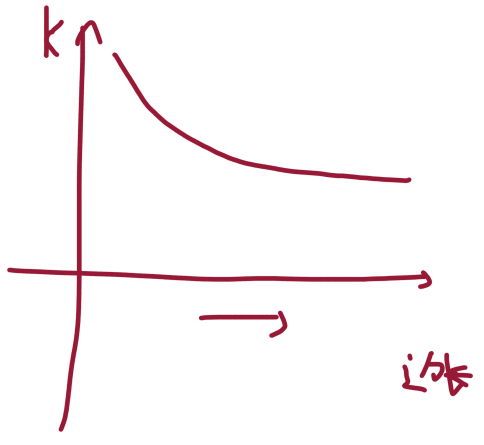

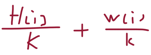

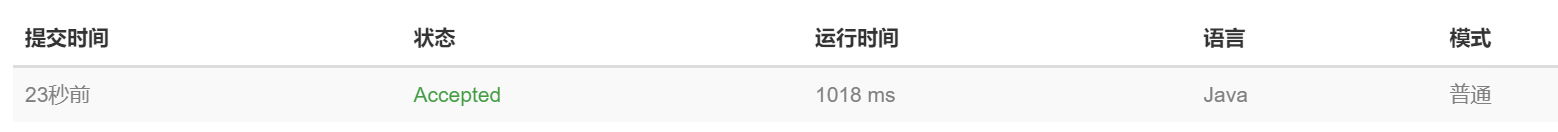

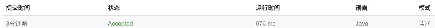

题3:AcWing 1227.分巧克力【简单,蓝桥杯题】
题目链接:1227. 分巧克力
分析:
一块巧克力(h[i],k[i])分割k.k大小的正方形小蛋糕,可以切得个数为:
image-20221002150607913
由题目得知,蛋糕的块数最大为100000块,也就是10万,题目需要让我们求得能够切得满足k块的最大巧克力方形边长。
暴力枚举的话就是对边长1-100000的进行暴力枚举10万块,时间复杂度为100000 x 100000 = 1千亿,绝对会超时,那么我们需要去降低复杂度。
这里我们可以发现,随着边长的增加,相应的块数一定会减少,对于单调性递增或递减的情况我们可以使用二分来进行解决:
image-20221002151008103
//mid指代当前切割蛋糕的数量,k指代题目要求的切割数量
//若是>=,表示还可能有更大的蛋糕边长可进行切割
若是mid >= k,l = mid
r = mid - 1
题解:
import java.util.*;
import java.io.*;
class Main {
    private static int N = (int)1e5 + 10;
    private static int n, k;
    private static int[] H = new int[N], W = new int[N];
        //遍历所有的蛋糕来查看当前的mid是否满足>=k
        int res = 0;
            res += (H[i] / mid) * (W[i] / mid);
            //若是中途有>=k,那么就返回true
            if (res >= k) return true;
        return false;
        //读取初始值
        n = Integer.valueOf(s[0]);
        k = Integer.valueOf(s[1]);
        int i = 0;
        while (i < n) {
            H[i] = Integer.valueOf(s1[0]);
            W[i] = Integer.valueOf(s1[1]);
            i++;
        //定义左右边界(切割蛋糕的边长)
        while (l < r) {
            if (check(mid)) l = mid;
            else r = mid - 1;
image-20221002152722149

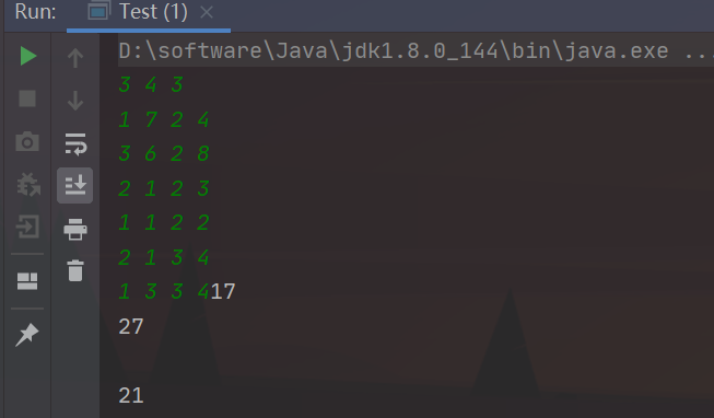

模板题
一维前缀和:AcWing 795.前缀和
题目链接:acwing795:前缀和
题目内容:
题目内容:输入一个长度为n的整数序列。接下来再输入m个询问,每个询问输入一对l, r。对于每个询问,输出原序列中从第l个数到第r个数的和。

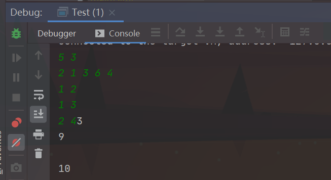

输入输出样例:
样例输入1:
5 3
2 1 3 6 4
1 2
1 3
2 4
样例输出1:
3
9
10

输入样例:
3 4 3
1 7 2 4
3 6 2 8
2 1 2 3
1 1 2 2
2 1 3 4
1 3 3 4
输出样例:
17
27
21

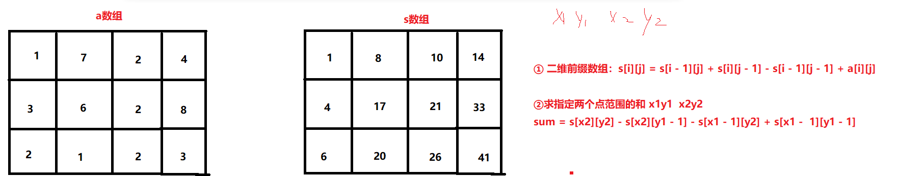

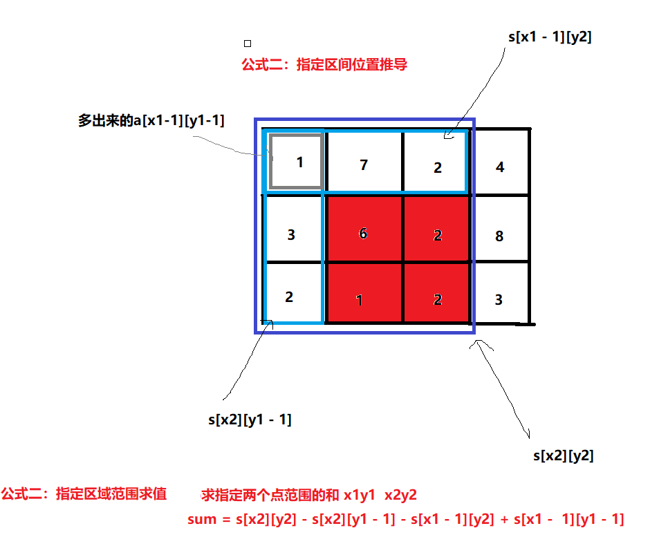

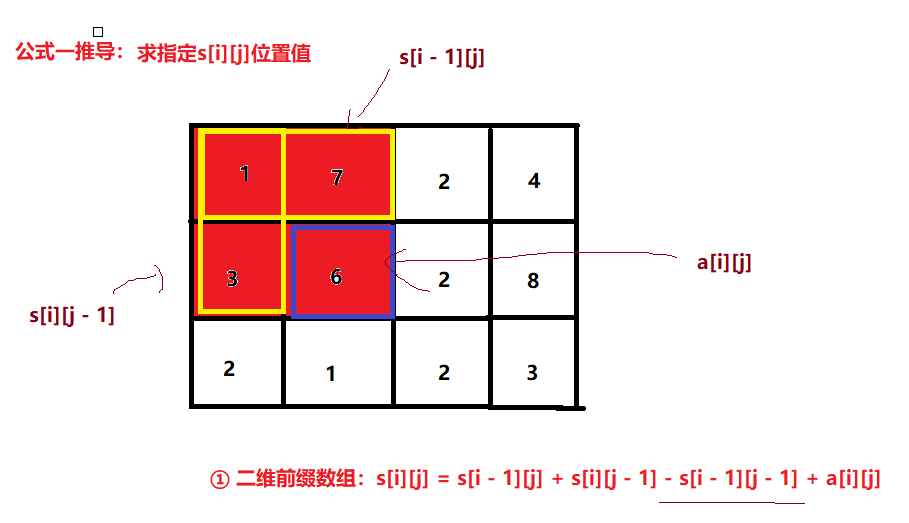

分析:两个公式分别推导
image-20221002162958960
image-20221002165243135
image-20221002165253947

            q--;
image-20221002164255971

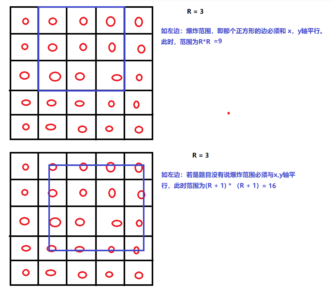

对应输入案例的图如下:
image-20221002182551892
接着读题,题目中说明了爆炸范围,即那个正方形的边必须和 x,y轴平行:
image-20221002183414742
既然题目给我们确定的爆炸范围,也就是上图的第一个示例,那我们之后来计算二维前缀和时就有了确定的操作步骤。

题解:
//R:正方形范围(炸弹范围)
//N:N个目标
//x,y表示坐标
//w:表示该坐标的的价值
//输入值对应内容
//2:目标数(N)  1:炸弹边长(R)
//对应的目标xy及价值
import java.util.*;
import java.io.*;
class Main {
    private static final int N = 5010;
    private static int n, r;
    //最大空间:2500 0000  //两千五百万,若是设置两个数组的话,那么就会为五千万,此时即有可能超过指定内存空间168MB
    //168MB => 4400万 【一个int 4个字节】
    private static int[][] arr = new int[N][N];//二维前缀数组同样借助arr表示
    public static void main (String[] args)throws Exception {
        //由于最大的x,y范围为5000,那么实际上地图最大就是5000(题目中若是>5000,那么则使用5000的范围进行扫描)
        r = Math.min(5001, Integer.valueOf(s[1]));
        //自定义长、宽(根据扫描的范围作为初始值)
        int height = r, weight = r;
        while (n != 0) {
            int x = Integer.valueOf(s[0]) + 1;
            int y = Integer.valueOf(s[1]) + 1;
            int w = Integer.valueOf(s[2]);
            arr[x][y] += w;
            height = Math.max(height, x);
            weight = Math.max(weight, y);
            n--;
        //构造前缀数组
        for (int i = 1; i <= height; i++)
            for (int j = 1; j <= weight; j++)
                arr[i][j] = arr[i][j - 1] + arr[i - 1][j] - arr[i - 1][j - 1] + arr[i][j];
        //来进行扫描,方形右下角(i, j)为准
        int res = 0;
        for (int i = r; i <= height; i++)
            for (int j = r; j <= weight; j++)
                res = Math.max(res, arr[i][j] - arr[i][j - r] - arr[i - r][j] + arr[i - r][j - r]);
        System.out.printf("%d", res);
image-20221002182042535

题解:
import java.util.*;
import java.io.*;
class Main {
    private static final int N = 100010;
    private static long[] sum = new long[N];//注意前缀和相加可能会爆int
    //保存临时%运算结果值得数量
    private static long[] cnt = new long[N];
        //计算前缀和
        for (int i = 1; i <= n; i++){
            String numStr = cin.readLine();
            sum[i] = Integer.valueOf(numStr) + sum[i - 1];
        //计算k倍区间得个数
        long res = 0;
        cnt[0] = 1;//简化cnt[(int)(sum[0] % k)]++;
        for (int r = 1; r <= n; r++) {
            res += cnt[(int)(sum[r] % k)];
            cnt[(int)(sum[r] % k)]++;
image-20221002211739267
