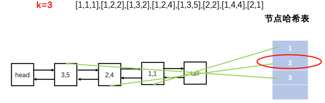

思路:
定义数据结构:双向链表以及一个哈希表
当前类需要的参数:一个头部结点、一个尾部结点、一个容量大小
核心两个方法:set()、get()方法
	set():设置链表结点,①从缓存中取。②若是缓存中有,修改哈希表中的结点、移动结点到头部。③若是缓存中没有,判断新增一个是否超出容量大小,若没有超出,那么直接添加到链表头部;若是超出了,删除尾部结点,将新节点添加到头部。
	get():从缓存中获取结点,若是没有直接返回null;若是有将结点移动至头部即可后返回。

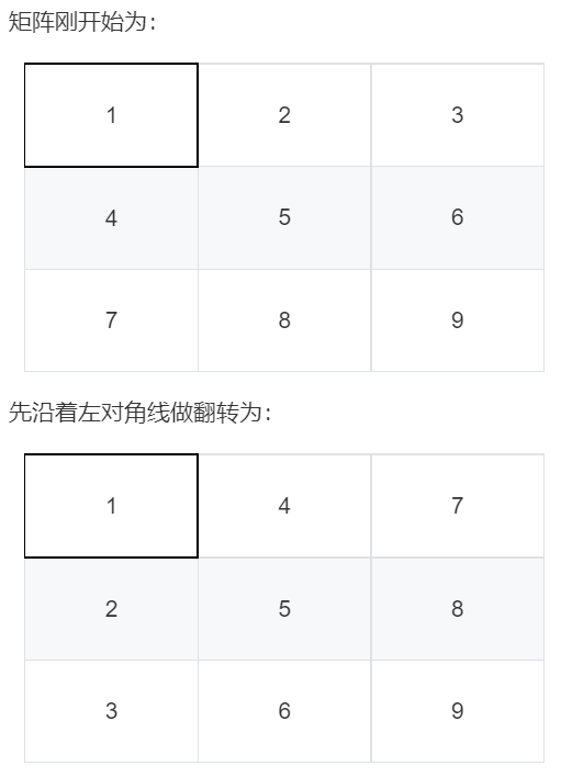

思路2:直接在原始数组上来进行旋转,需要进行两次反转。
image-20220721205101891
最后每行进行翻转
image-20220721205119080
复杂度分析
  • 时间复杂度:O(n^2^)
  • 空间复杂度:O(1)
import java.util.*;
public class Solution {
    public int[][] rotateMatrix(int[][] mat, int n) {
        //转换两遍
        //第一遍,对称交换
        for (int i = 0; i < n; i++) {
            for (int j = 0; j < i; j++) {
                int temp = mat[i][j];
                mat[i][j] = mat[j][i];
                mat[j][i] = temp;
        //第二遍:每行的一维数组进行反转
            //写法1:
//             for (int j = 0; j < n / 2; j++) {
//                 int temp = mat[i][j];
//                 mat[i][j] = mat[i][n - j - 1];
//                 mat[i][n - j - 1] = temp;
            //写法2:翻转数组
            reverse(mat[i]);
        return mat;
    public void reverse(int[] nums) {
        int left = 0, right = nums.length - 1;
        while (left < right) {
            int temp = nums[left];
            nums[left] = nums[right];
            nums[right] = temp;
            left++;
            right--;
