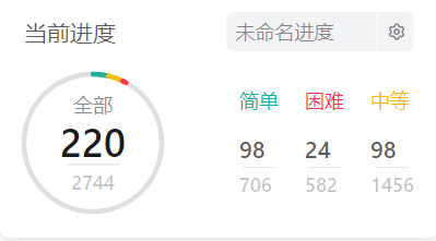

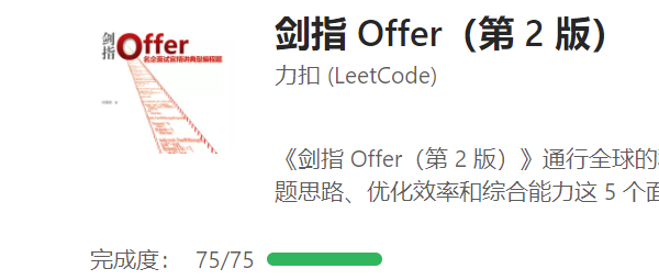

我的刷题历程

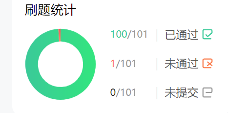

截止2022.8.18:
1、牛客网101题(其中1题是平台案例有问题):image-20220818095030215
2、剑指offerII:image-20220818095104757
力扣总记录数:image-20220818095148897
加油加油!

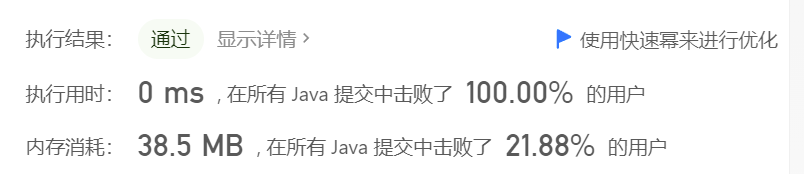

我们可以对遍历操作来进行优化:
复杂度分析:时间复杂度O(logn);空间复杂度O(1)
class Solution {
    private int rem = 1000000007;
    //核心:剪绳子成m段,最大的乘积
    public int cuttingRope(int n) {
        if (n <= 3) return n - 1;
        int a = n / 3, b = n % 3;
        //这一个过程实际上就是得到【pow(3, a-1)】的一个过程,在进行乘积的过程中,不断进行模运算,仅此而已
        //注意:res再进行倍乘的过程里可能会越int的界,所以我们需要将其定义为【long】类型
        long res = 1;
        // for (int i = 1; i <= a - 1; i++) {
        //     res = res * 3 % rem;
        res = pow(3, a - 1);
        //根据%的结果值来进行列举
        if (b == 0) {
            return (int)(res * 3 % rem);
        }else if (b == 1) {
            return (int)(res * 4 % rem);
        return (int)(res * 6 % rem);
    public long pow(int n, int k) {
        if (k == 0) {
            return 1;
        if (k == 1) {
            return n;
        long num = pow(n, k / 2);
        if (k % 2 == 1) {
            return num * num * n % rem;
        }else {
            return num * num % rem;
image-20220815165921093

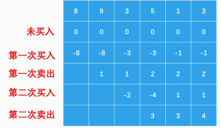

买卖股票的最好时机(三)【困难】
区别:最多可以对该股票有两笔交易操作,一笔交易代表着一次买入与一次卖出,但是再次购买前必须卖出之前的股票.
设置一个五维数组,然后分别来进行记录。
image-20220728165332568
思路:动态规划
复杂度分析:
  • 时间复杂度:O(n)
  • 空间复杂度:O(n)
