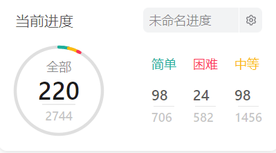

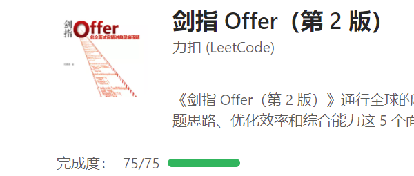

我的刷题历程
截止2022.8.18:
1、牛客网101题(其中1题是平台案例有问题):image-20220818095030215
2、剑指offerII:image-20220818095104757
力扣总记录数:image-20220818095148897
加油加油!
