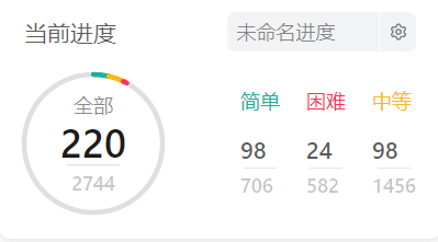

我的刷题历程
截止2022.8.18:
1、牛客网101题(其中1题是平台案例有问题):image-20220818095030215
2、剑指offerII:image-20220818095104757
力扣总记录数:image-20220818095148897
加油加油!

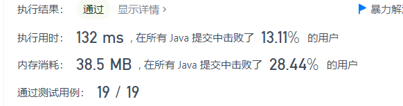

1、暴力解法
public int minSubArrayLen(int target, int[] nums) {
    if (nums.length == 0 || nums == null) {
        return 0;
    int minSize = nums.length + 1;
    for (int i = 0; i < nums.length; i++) {
        int j = i;
        int size = 0;
        int targetVal = target;
        while (j < nums.length) {
            targetVal -= nums[j];
            size++;
            if (targetVal <= 0) {
                if (size < minSize) {
                    minSize = size;
                break;
            j++;
    return minSize == nums.length + 1 ? 0 : minSize;
image-20211010230830051

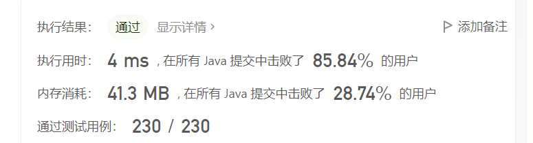

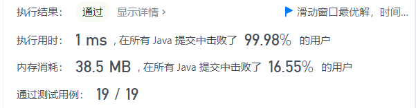

2、滑动窗口
思路:每当找到>=target目标值时,来进行更新最短区间;通过使用双指针来进行滑动比对
复杂度分析:最优解,时间复杂度O(n)
        return 0;
    int minSubLen = nums.length+1;//最大数量
    int leftCur = 0; //左指针
    int sum = 0;//用于记录当前指针区间中的值
        sum += nums[i];
        while(sum>=target){   //开始处理其中的情况
            int subLen = i - leftCur + 1;  //计算当前区间数量
            minSubLen = Math.min(subLen, minSubLen);//与之前区间进行比较,得到最小区间数量
            sum -= nums[leftCur++];//区间减小值
    return minSubLen == nums.length + 1 ? 0 : minSubLen;
image-20211012134659272
