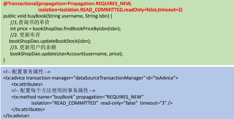

②Spring中事务的配置,只用一个注解来替换掉了配置文件
image-20210221232112413

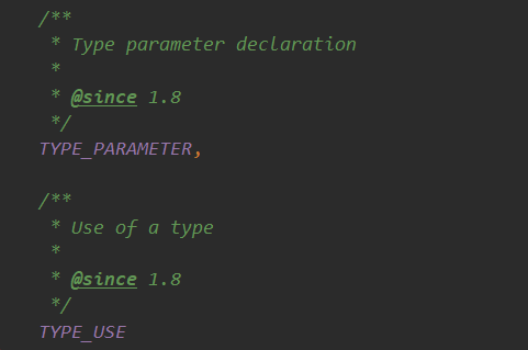

4.2、新增类型注解(2个)
也就是在@Target注解中的成员参数ElementType枚举类中添加了两个实例:
image-20210222163758303
  • ElementType.TYPE_PARAMETER :表示该注解能写在类型变量的声明语 句中(如:泛型声明)。
  • ElementType.TYPE_USE:表示该注解能写在使用类型的任何语句中。
区别说明:在Java 8之前,注解只能是在声明的地方所使用,Java8开始,注解可以应用在任何地方(可直接使用ElementType.TYPE_USE)。
