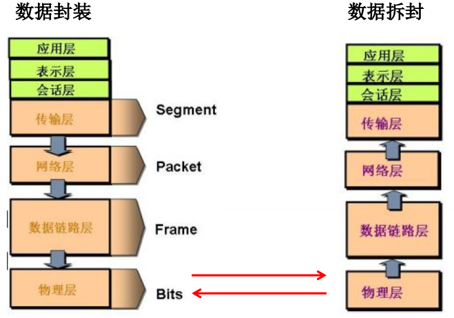

对于传输的数据在不同层也进行了封装:
image-20210203171636628

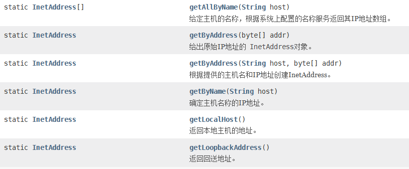

在Java中使用InetAddress类来代表IP地址,查看一下实例化方法:
image-20210203173931830
  • 比较常用的是getByName(String host)、getLocalhost()
并且这里列举两个常用方法:
  • getHostAddress():获取主机地址
  • getHostName():获取主机域名

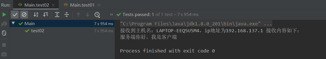

  • 创建ServerSocket实例,指定开放的端口,通过accept()方法等待接收Socket数据包。
  • 通过ByteArrayOutputStream来存储从Socket中读出的数据,创建ByteArrayOutputStream不需要指定节点流,获取读出的字节内容直接使用toString()方法即可。
先启动服务端,之后启动客户端发送数据包:
image-20210203185650770

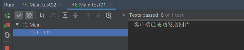

  • 关键部分是21行的socket.shutdownOutput();是关闭输出流,如果不手动关闭的话会有阻塞问题,如下
    • image-20210203193922292

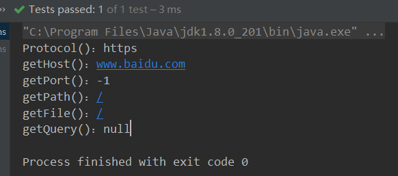

实操一下:
//客户端
@Test
public void test01() throws MalformedURLException {
    URL url = new URL("https://www.baidu.com/");
    System.out.println("Protocol():"+url.getProtocol());
    System.out.println("getHost():"+url.getHost());
    System.out.println("getPort():"+url.getPort());
    System.out.println("getPath():"+url.getPath());
    System.out.println("getFile():"+url.getFile());
    System.out.println("getQuery():"+url.getQuery());
image-20210203204829571
