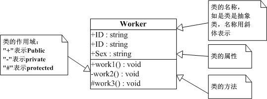

UML类图
类似如下:
  • 上面框没有()的表示为属性,:后的表示返回类型。
  • 下面框中若是有下划线的表示为构造器,没有的表示为方法,:后表示返回类型。
可以根据UML图来进行编写Java代码。

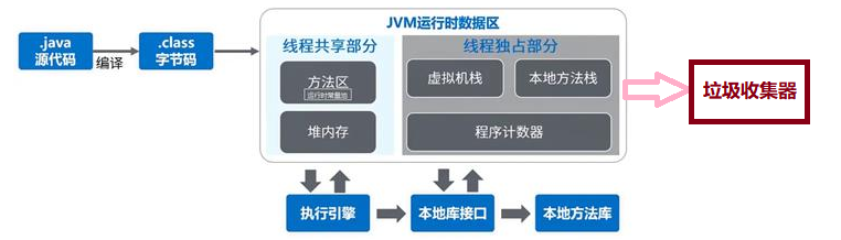

java的内存区域见下图
image-20210124233037784

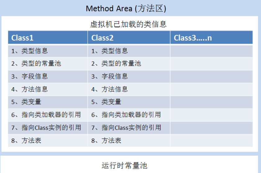

  • 堆(Heap):内存区域的唯一目的就是存放对象实例,几乎所有的对象实例都在这里分配内存空间。在Java虚拟机规范中的描述是:所有的对象实例以及数组都在堆上分配。
  • 栈(Stack):指虚拟机用栈存储局部变量等,局部变量表中存放了编译器可知长度的各种基本数据类型(就是这些值直接在栈中存放)、对象引用(对象在堆内存放的首地址)。方法执行完之后自动释放。
  • 方法区(Method Area):包含了常量池与静态域,用来存储已被虚拟机加载的类信息、常量、静态变量、即时编译器编译后的代码等数据。

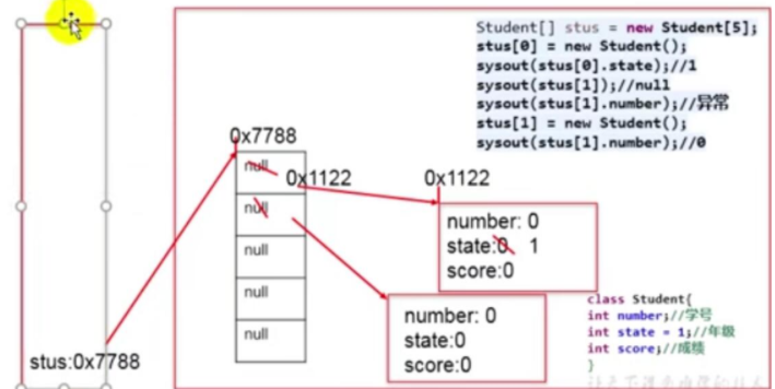

四、对象数组
对象数组中也只会保存引用,而不是对象本身。无论数组包含什么,它一定是对象!
一旦数组被声明出来,就只能装入所声明的类型,但是对于基本类型byte可以放到int数组中。—《head first java 2.0》 P59

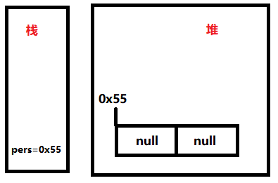

对象数组:创建对象数组后,仅为数组开辟内存空间,其每个对象都没有都没有分配地址都为null,与二维数组不指定后面[]中数字相同(例如:int[][] ids = new int[5][]),没有给实际位置分配空间。
见下面例子:
class Person{
    private int age;
    private String name;
Person[] pers = new Person[2];,内存空间如下:
image-20210125093526028
说明:只创建数组时是没有开辟内存空间的,我们需要进行额外开辟对象的内存空间才能对其中对象进行操作。例如:pers[0] = new Person();
对象数组的内存解析
这边直接使用尚硅谷课件中的一张图:还是比较明确的
image-20210125094059945

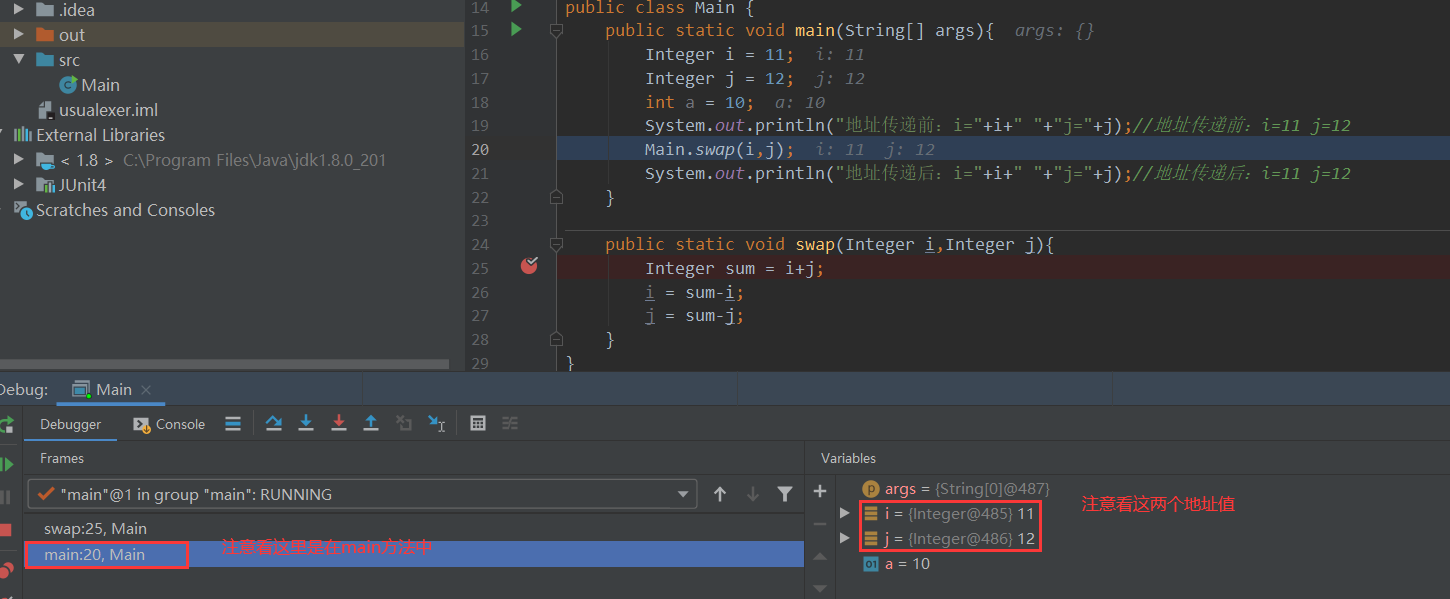

      说了一堆,我们再进行debug就更加明了,首先我们看下在main方法中包装类i与j的引用地址:
image-20210125114206085

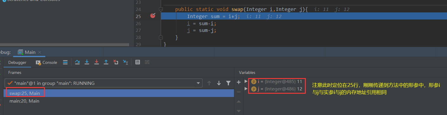

      此时是刚进入到swap方法中,看一下形参i与j的引用地址,发现引用地址与实参的相同,确实是地址传参
image-20210125114611108

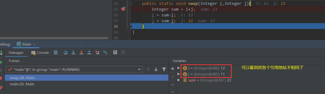

      我们执行到第28行,可以看到形参i与j仅仅是引用内存地址发生了改变,此时更加明朗了。
image-20210125145310236

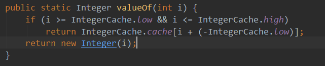

此时我又抛出一个疑问,这个内存地址咋这么眼熟啊,咋Integer包装类相同数值对应的引用内存地址一样呢???
难道是字面值相同,引向同一个地址嘛,不对不对,字面值又没有在堆中开辟空间,又哪里来的内存地址呢,有了这些个疑问,我们点开源码一探究竟,点开Integer的valueOf()方法:
image-20210125145940463
  • IntegerCache:Integer包装类的静态内部类
  • Integer.cache:static final Integer cache[];内部类的一个静态常量一维数组,数组会提前存放好对象。下标0开始依次放置-128的包装类到127。
  • low:static final int low = -128;静态整型常量值为-128。
这里我简单描述一下即可,当调用valueOf()方法时,会先判断传入的int数字是否在**-128-127**之间,如果是的话直接从cache数组中拿即可,若超过范围,就new一个对象出去。

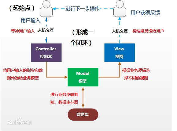

经典MVC模式中,M是指业务模型,V是指用户界面,C则是控制器,使用MVC的目的是将M和V的实现分离。

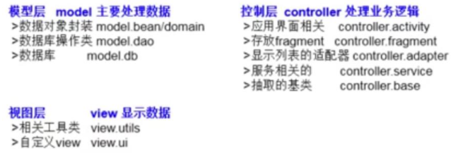

不同层做的事以及定义的包名:
image-20210125171132998
整个流程:
框架内容介绍:
强制性的使应用程序的输入、处理与输出分开,将MVC应用程序分为三个核心部件:模型、视图、控制器。
最经典的MVC就是JSP+servlet+javaBean,也就是初始阶段学习的javaweb。
  • JSP相当于view视图(前端视图显示)
  • servlet相当于controller控制器(获取请求,处理业务)
  • javabean相当于model(会向数据库查询封装数据到javabean中)
